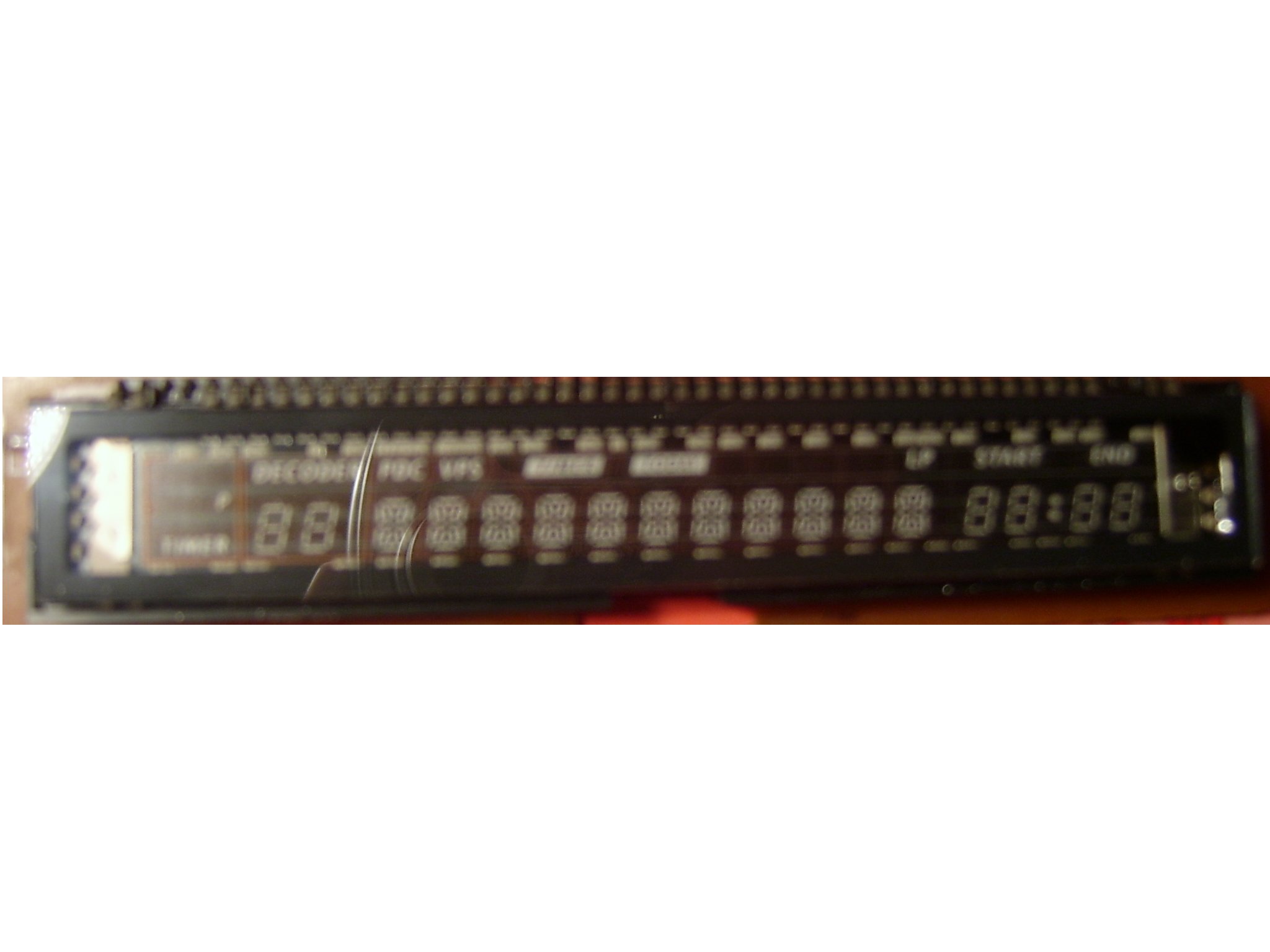

Van egy kijelzőm ami valószínüleg egy videóbol való. Szeretnék belőle digiális órát csinálni. Lehetséges ez egyáltalán ? és ha igen akkor hogy? Minden segitséget szivesen fogadok.
Előre is köszi

(#) puli122 hozzászólása Dec 1, 2006 /
Köszi a javítást.
Átnéztem de sajnos nem sikerült elég infót kihalásznom belőle. Elég kezdő vagyok úgyhogy jól jönne ha valaki elmagyarázná hogy hogyan is lehetséges ezt megoldani ( ha lehetséges )
(#) Balu válasza puli122 hozzászólására (») Dec 4, 2006 /
Hát lehet hogy mérgesek lesznek a modik, de itt egy link : link . Na. Ha nem tudsz pic-et programozni, akkor szerintem ne kezdj hozzá. Először is itt találsz különböző bekötéseket. Szerintem szépen le van írva, csak sikerülni fog. Ha működik, akkor próbáld meg piccel, vagy az itt található linkek közül is tudsz válogatni...
REMÉLEM segítetem és érthető voltam.
üdv Balu
