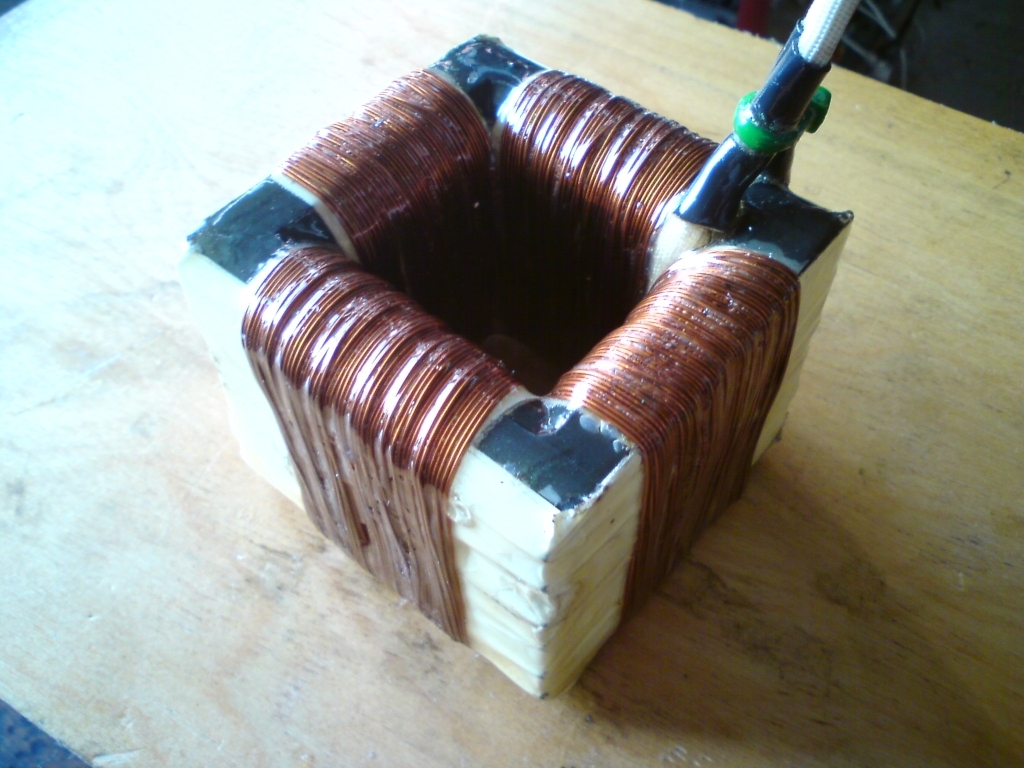

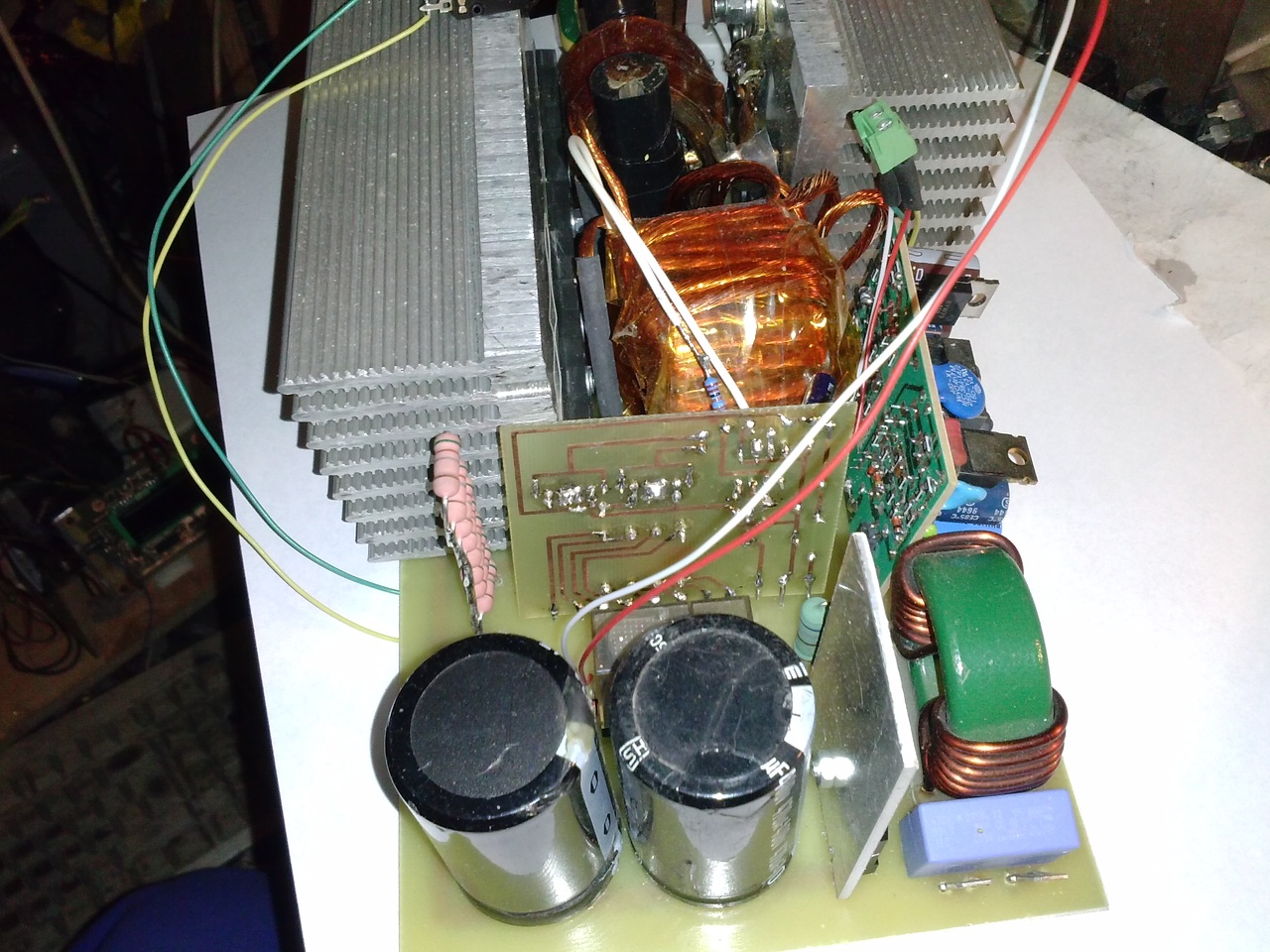

Csak hogy feldobjam a hangulatot.Ez egy héten belül készült.Teljes híd,komplett panel.
Gee Lee:Kipróbáltam 4Db-al vitte de beraktam még 4-et.
(#) Dozis válasza dara hozzászólására (») Feb 17, 2014 /
és ennél a hegesztőnél milyen magot használtál? azt látom hogy toroid Méretek?
(#) dara válasza Dozis hozzászólására (») Feb 17, 2014 /
A konkrét méretét meg nem mondom, mert elfelejtettem a vas mérete 3,8 mm2,erre emlékszem.
A hozzászólás módosítva: Feb 17, 2014
jól néz ki ezzel mekkora áramot sikerült elérni?
Azt most nem mértem le,elvileg 120A.Vas mérete pontosabban,3,8cm2
és ez a fajta mag nem olcsóbb az E65 nél?
De olcsóbb,Kb3000Ft,több darab rendelése,+posta.Kb ennyire jött ki ez a mag.
(#) (Felhasználó 46585) válasza dara hozzászólására (») Feb 17, 2014 /
Atyavilág... ez a trafó pont olyan, mintha én tekertem volna... litze, átlátszó szigetelés ( mylar? ) toroid, stb. nagyon tetszik!
Annyit tegyél meg legközelebb, hogy abból a sárga M3 szalagból tekerj két réteget a kivezetésekre. Az kibír vagy 5 kV-ot, viszonylag hőálló. Biztonságosabb lesz.
(#) dara válasza (Felhasználó 46585) hozzászólására (») Feb 17, 2014 /
Szia katt.Kapton a szalag,elvileg sok hőfok és sok feszt bír.A kivezetések még kapnak zsugor csövet,itt még a próba volt hogy minden OK.Litze,nincs arra pénzük az embereknek,marad a házi litze.
szívesen használnák én is toroidot de méretre lenne szükségem hogy utánanézzek hol menyiért lehet beszerezni.
Jó az, én is házi litzét használok, még ipari berendezésekhez is. Egy a lényeg, forrasztható huzalt kell venni, különben beleőrülsz a pucolásba...
Jó a zsugorcső is, csak az nem elég hajlékony. Viszont jobban hőálló... Mindenképpen tedd be a trafó utolsó szigetelőrétege alá!

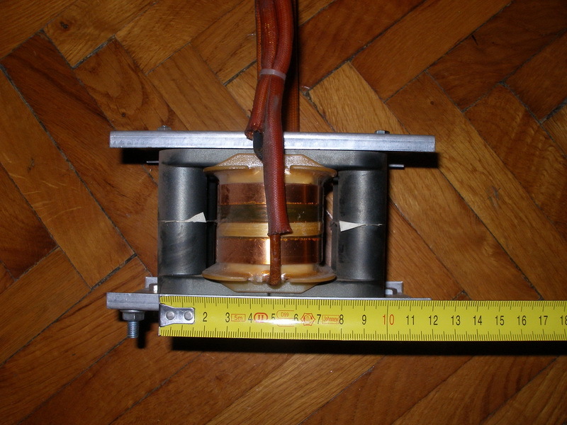

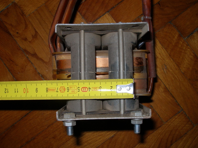

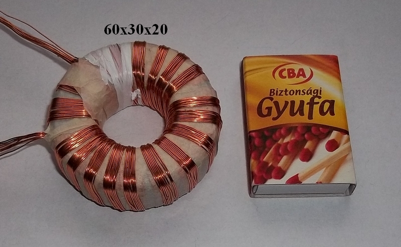

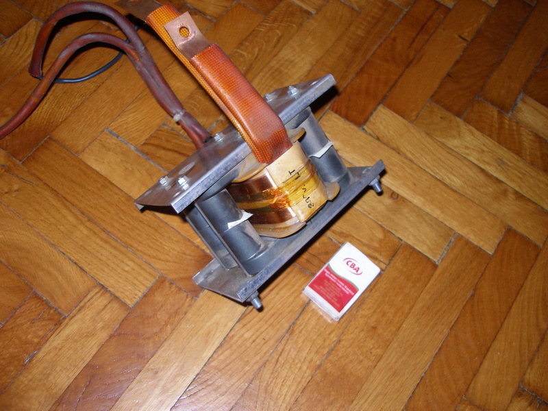

(#) Ge Lee válasza Dozis hozzászólására (») Feb 18, 2014 / 2
- Nem ötletelni kell, hanem mérni. Csináltak már ebből gyűrűként megtekert főtrafót, csatolom a képét.
- Ha U57-ből csinálod annak a keresztmetszete 1,87cm2 körül van, tehát 3 pár keresztmetszete ugyanannyi mint egy E65-ös magé. Ennél több nem kell, ezt az 5-6 pár dolgot felejtsd el. Ha a képen látható módon tekered meg akkor bőven fér bele huzal, majdnem kétszer annyi mint az E65-be, tehát megfelelő trafó áttétel esetén a 3 párból is simán ki lehet venni 200A körül, vagy még többet is.
- Hogy mit bírnak a vasak azt pedig meg kell mérni, a további problémák elkerülése végett. Ha 3 párral számolok és mondjuk 30kHz üzemi frekivel, akkor minimum 27 menet körül kell primernek, de meg kell nézni.
Fogod az összerakott vasakat és meghajtod az adott frekvenciájú négyszögjellel, csak alacsonyabb feszültségen. Esetünkben 0,085 a voltonkénti menetszám, tehát rátekersz mondjuk 4 menet primert, és meghajtod (4/0,085=47) 47V-os négyszögjellel. Egyrészt megméred hogy ekkor mekkora áram folyik a trafóba (valahol 70mA és 140mA között kéne neki), másrészt járatod kb. 20 percig üresen, és megnézed hogy mennyire melegszik a mag. Ha nagyon meleg akkor nagy a gerjesztés, több menet kell rá. Ha 20 perc elteltével sem több 40-50 Co-nál, akkor jó lesz.
- A 2db szekundernek pedig el kell férnie egy sorban, szépen egymás után. Tehát nem kell sem összefogni, sem pedig egymásra tekerni, mert a mag 2-2 oldalára bőven elfér.
- Gyűrű tekintetében pedig fel kell hívni a Taliékat, van nekik 60mmx30mmx20mm méretű M2TNC anyagú. Ennek a keresztmetszete 2,8-3cm2 körül van, 120A-ig 1db is megfelel, de ugyanúgy lehet 2db-ot is egymásra tenni belőle. Amikor én vettem akkor még 1100Ft körül volt darabja, most már biztosan több.

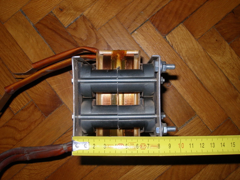

(#) Ge Lee válasza Ge Lee hozzászólására (») Feb 18, 2014 /
Egy főtrafó a szóban forgó gyűrűvel. Itt még csak a primer van rajta, nem is túl szépen mert kapkodva készült. 100A-al hegesztenek vele.
(#) Dozis válasza Ge Lee hozzászólására (») Feb 18, 2014 /
Ezen a képen a 3 u57 magot csak a ragasztószalag és a vezeték fogja össze?
Nem tudom, nem én csináltam. Merev ragasztóval semmiképpen nem tanácsos összeragasztani a hőtágulás miatt, mert ezek elég könnyen törnek, repednek. A hármat szilóval vagy valami ahhoz hasonlóval ragasztanám egymáshoz vékonyan, de az is elég ha van köztük 1-2 réteg papír vagy ragasztószalag (mondjuk festőszalag), és utána azzal is van körbetekerve (összefogva) a 3 pár. Szét sosem fog jönni, és néhány század mm-t (vagy amennyit akar) tud benne mozogni.

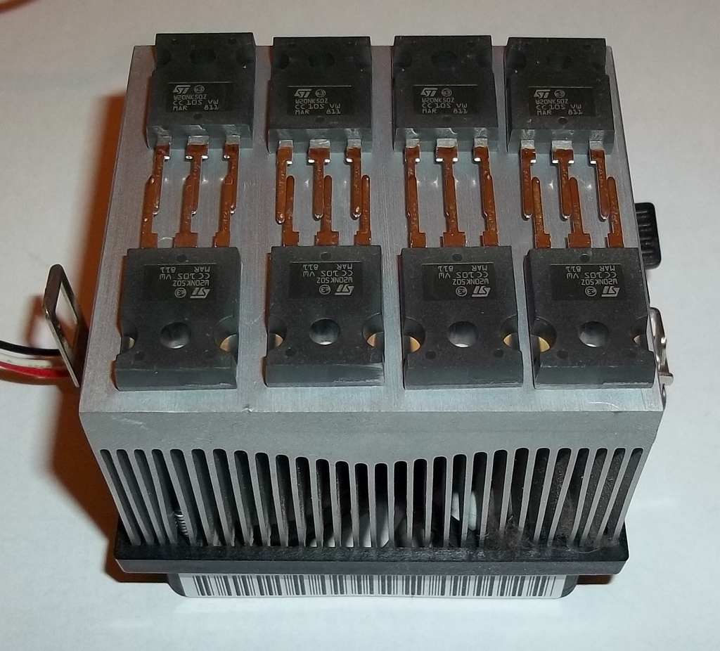

(#) Ge Lee válasza ati790731 hozzászólására (») Feb 22, 2014 /
Jó hosszúak a nagy áramú hurkok, ráadásul körbeveszik a vezérlést is. Nem jósolnék neki nagy jövőt. Azért csatoltam nemrég képet az enyémről (meg lehet nézni ), hogy legyen némi kiindulási alap. Ha elég lenne 8db a fetből, akkor arra van egy jó alternatíva, proci hűtővel, hasonló elrendezésben mint ahogy a sajátomat csináltam. Szembe kell forgatni a feteket, a lábaikat felhajtani ami így beforrasztható a nyákba. Gate trafót a fetek fölé, vezérlést mellé. A nagy áramú fóliák rövidek, és elkerülik a vezérlést. Kici, eccerü, örökös (csak a venti ne álljon meg).
