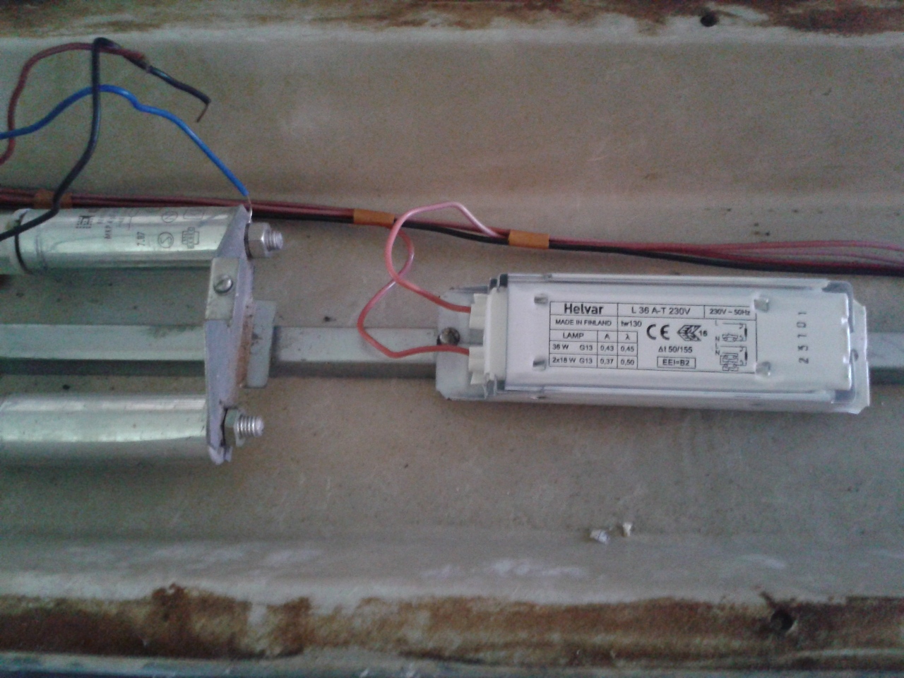

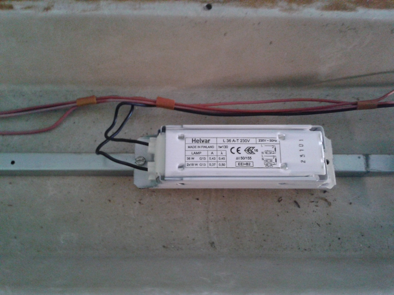

Elköthetted a dugvillát, megmozdulhatott a cső, a gyújtó, tönkremehetett a cső, a gyújtó, vagy a fojtó. Fojtót, cső katódjait ki lehet mérni, gyújtót kicserélni, armatúrán megjelenő feszültséget mérni, ott a műszer az egyik képeden.
Másik dug villával másik konnektorba működik tökéletesen.
És ha abból veszek 2 db ot és megveszem a foglalatokat más nemis kell csak bekel kötnöm?
Első képen az első dugó az uv neoné lenne abba a hosszabbítóba van bedugva a második képen pedig az uv neon látható.

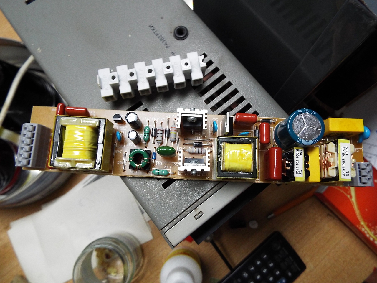

Kértetek múltkor egy képet hogy van nekem összekötve a neon az almatúrában lévő cuccok jók. |
