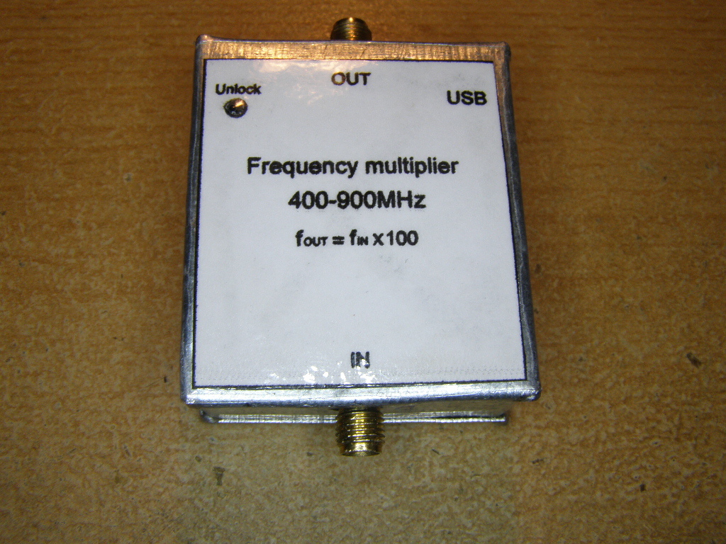

Felmerült az igény a wobblerszkópom 200MHz-es méréshatárának kiterjesztésére, ezért építettem egy PLL-el működő frekvencia szorzót. Szerencsére volt itthon egy másik projectből visszamaradt gyári VCO modul, amely mellé betettem egy PLL-t, az őt meghajtó PIC-et és máris kész a többszöröző. A szorzásnak kerek 100-at választottam, így csak két nullát kell fejben a mérési eredményhez hozzágondolni. A kimenő jel tisztasága hagy maga után kívánnivalót, de ami a lényeg stabil és pontos, illetve pontosan követi a bemenő frekvenciát (x100).
Nagyon fain lett!
