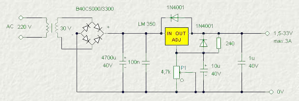

Sziasztok!Segítséget szeretnék tőletek kérni.Építenék egy labortápot mellékelem a rajzot is .Abban kellene a segítség,hogy milyen potmétert rakjak bele lineárisat vagy más fajtát?Potméter elégését megakadályozandó. Olyan kellene elsősorban ami fém rúddal ellátott és kívül lehet csavarral rögzíteni.Hány wattos lenne jó erre a célra?
Képet mellékelem.Köszönöm a segítségeteket előre is.
A hozzászólás módosítva: Márc 7, 2014
(#) Schnitt válasza jointsilver36 hozzászólására (») Márc 7, 2014 /
Miért égne el a potméter? Alig folyik rajta áram, csak feszültségosztóként működik.
(#) jointsilver36 válasza Schnitt hozzászólására (») Márc 7, 2014 /
Akkor 1 w -os lineáris potméter jó lesz ha beépítem?
(#) granpa válasza jointsilver36 hozzászólására (») Márc 7, 2014 /
Bőven.Ide Log. nem igazán való.

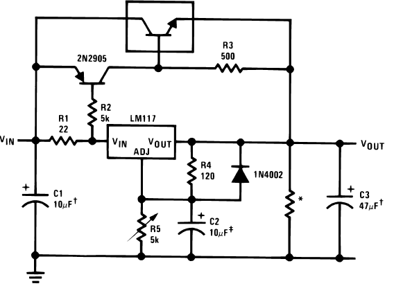

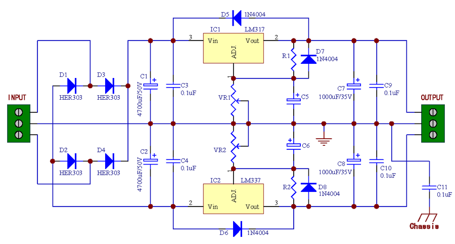

Sziasztok! Van egy 2x18v 35VA-es puskás trafóm. Ebből szeretnék építeni egy szabályozható feszültségű tápegységet. Nem kell túl komoly, leginkább csak tesztelésekre kellene. Tudnátok segíteni egy kapcsolással? előre is köszönöm.
(#) Monster02 válasza joey hozzászólására (») Márc 7, 2014 /
Helló! Használhatsz lm-317és a párját ml-337. kezdésnek jó és a trafó is birja képet csatoltam! Amit elfelejtettem kérdezni a trafó tudja a közép leágazást ?

Helló ehhez a labortáphoz van egy trafóm .Adatai :INPUT:230V~50Hz
OUTPUT:24V~7VA szerintetek jó lesz hozzá?
A hozzászólás módosítva: Márc 8, 2014
(#) kadarist válasza jointsilver36 hozzászólására (») Márc 8, 2014 /
30 szorozva hárommal az több, mint 7?
(#) jointsilver36 válasza kadarist hozzászólására (») Márc 8, 2014 /
igen de mért kérded?
Mert ha több, akkor a 7VA-es teljesítményű trafó nagyon kevés lenne ehhez a 3A-es tápegységhez.
Mekkora értékű lenne hozzá jó?
Mennyi 30Vx3A? A kapott értéknél nagyobb teljesítményű legyen. Mert ugye P=UxI.
Az 90 w
Egy 100W-os trafó éppen jó lesz ehhez a táphoz.
