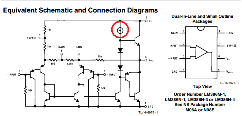

(#) abel25 hozzászólása Feb 26, 2014 /
Sajnos itt az üzletben nem lehet kapni LM386n-et
a kapcsolása alapján nem egy bonyolult cucc.
Milyen tranyokkal kell ezt meg csinálni?
és milyen diódákkal?
és miazott amit bekarikáztam?
köszi!
(#) reloop válasza abel25 hozzászólására (») Feb 26, 2014 /
Szia! A karika áramgenerátort jelöl. A Google segítségével könnyedén találsz diszkrét elemekből álló kapcsolást erre a feladatra.

(#) abel25 válasza reloop hozzászólására (») Feb 26, 2014 /
Esetleg tudnál linkelni egyet?, mert én nem találtam.
(#) reloop válasza Primary hozzászólására (») Feb 26, 2014 /
Biztosíték, a csúcsáram √8-ad része meg egy picire méretezve.

(#) abel25 válasza reloop hozzászólására (») Feb 27, 2014 /
Ez működőképes kapcsolás?
elég egyszerű,és ehez van alkatrészem

(#) szamóca válasza abel25 hozzászólására (») Feb 27, 2014 /
Láttam már 78xx stab. kockával is.
