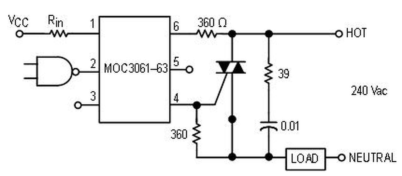

A mellékelt ábrán levő kapcsolással szeretnék meleg víz keringető szivattyút ki-be kapcsolni. Fog működni a dolog? Mi történik, ha a "HOT" és "NEUTRAL" felcserélődik?
Hello! Semmi nem történik. De az előfordulhat, hogy a induktív terhelés miatt, a kimeneten a 10nF-ot nagyobbra kell cserélni. Mondjuk 100nF-ra, de X2 típusú 250Vac legyen.
