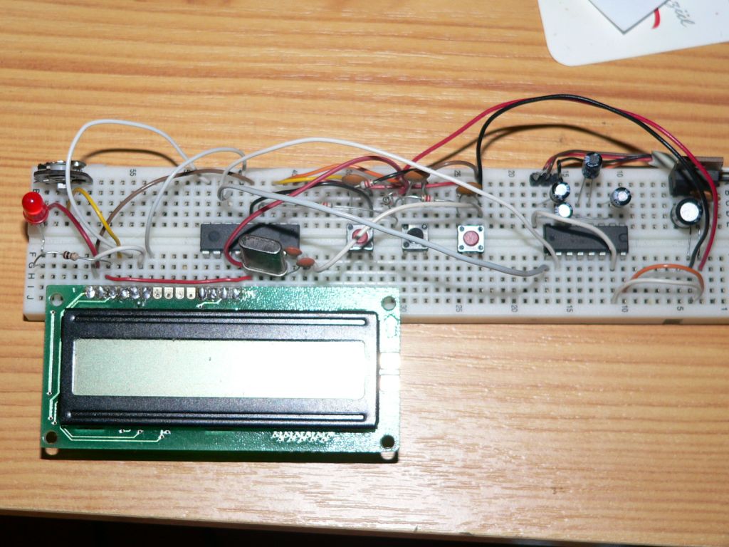

(#) pixels válasza tgpetrjan hozzászólására (») Dec 31, 2007 /
Végülis többnapi munka volt nekem a programozás, lévén első rs232-es munkám, és delphivel tervezett programtól kapja az adatot a pic, valamint így küld vissza a PIC a programnak adatot. Csak még nem csináltam neki panelt, mert még nem végleges a kapcsolás a RAM miatt. Elég kicsi kontrollerel van felépítve (pic16f628) és tényleg valami soros ramot kéne találnom hozzá (ami persze beszerezhető ) és készen lennék vele. Vagy egyáltalán kellene foglalkoznom azzal, hogy az eeprom-ban van tárolva a szám címe? Végülis naponta akár 2-300-szor ís lenne írva az eeprom... Nemtudom meddig bírná az írásokat.... Valaki tudna ezzel kapcsolatban tanácsot adni?

(#) pixels válasza tgpetrjan hozzászólására (») Jan 2, 2008 /
próbapanelon volt, most épp nincs összerakva, de csináltam régebben egy képet, hogy majd össze tudjam rakni újból
(#) tgpetrjan hozzászólása Jan 5, 2008 /
köszi a képet
