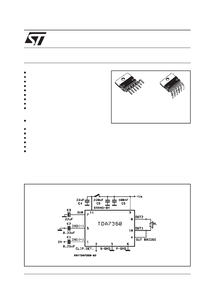

Sziasztok! Az lenne a kérdésem a kapcsrajzon látható néhány kondi bekötéssel működne ez az erősítő?

Szia! Csak néhány külső alkatrész kell hozzá - dicsekszik az adatlap első sora. Ez így is van

Megtudnád mondani hány voltról indulana sima vagy szimmetrikus táp.És mi kellene még hozzá?. aramis
Szia! TDA7360 adatlapja. Egyszeres táp, 8-18V tartományban.
Esetleg hangerőszabályzónak tehetsz elé egy potenciométert.
Kösz megvan kérdésem a 0.22 uf kondi helyett lehet nf -ost tenni és milyen értékben?

220nF-ot biztosan, vagy 2db 100nF-ot párhuzamosan, mivel 0.22uF=220nF!
Az ésszerű határok 150nF és 680nF között vannak.
