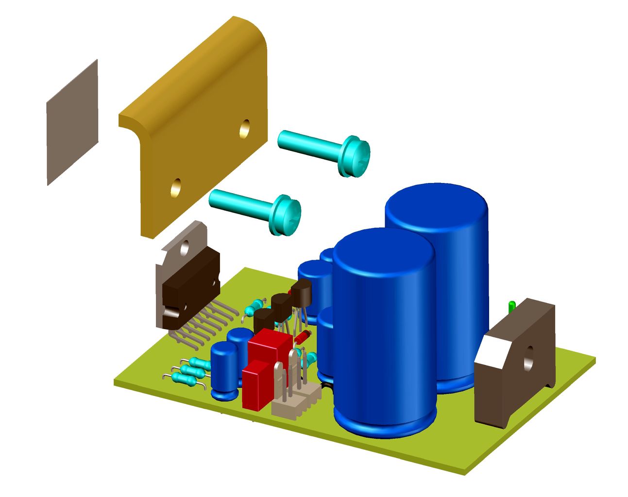

(#) thedespot0 hozzászólása Jan 28, 2014 /
Hidalt TDA7294 +-35voltról 4 ohmra? Bírná az ic a feszültséget és az áramot? Sok helyen azt olvastam, hogy inkább 8 ohmra használjam, de nekem egy 4 ohmos hsz.-m van. Ugyan erről a feszültségről egy TDA7296 menne ?
(#) Alkotó válasza Alkotó hozzászólására (») Jan 28, 2014 / 1
Változott egy kicsit az elrendezés, ami lehetővé teszi -ha ez indokolt- a diódahíd hűtését. Ezt a tervet már ki is fogom próbálni, minden együtt van hozzá.
Újra szeretném kiemelni, ennek a változatnak az "egytáposságát", amihez nem kell szimmetrikus tekercselés. Olyan trafót fogok használni, aminek 60V-os szekunder tekercsei vannak (külön mindkét csatornának), de azok 45V-nál ki vannak vezetve. Így elvileg ideális állapotot tudok elérni -átkapcsolással- akár 4, akár 8 ohmos hangszóró impedanciához.

(#) lowzor válasza Alkotó hozzászólására (») Jan 28, 2014 /
Kérhetném a segítséged, hol tudok beszerezni ilyen " hűtőtönköt"? Azthiszem így nevezik, nemtudom pontosan :S
(#) Alkotó válasza lowzor hozzászólására (») Jan 28, 2014 /
Amire válaszolsz a hozzászólásodban, ott nincs hűtőtönk, hanem szorítókengyel van. Ilyet "szerezni" nem tudom hol lehet, de nem is kell ilyennek lennie. Bármilyen lemez jó a célra, még meg sem kell hajlítani. A rajzomon is csak a kényelmesebb szerelés miatt van egy hajlítás, de valójában nem számítok gyakori szerelgetésre.
Tehát mondjuk egy 20x3mm-es laposvasból is vághatsz egy 50mm-es darabot, vagy bármilyen lemezből, de azért javaslok legalább egy 2mm-es vastagságot, vagy ha vékonyabb a lemez, akkor a szélek felhajlításával kell merevebbé tenni őket.

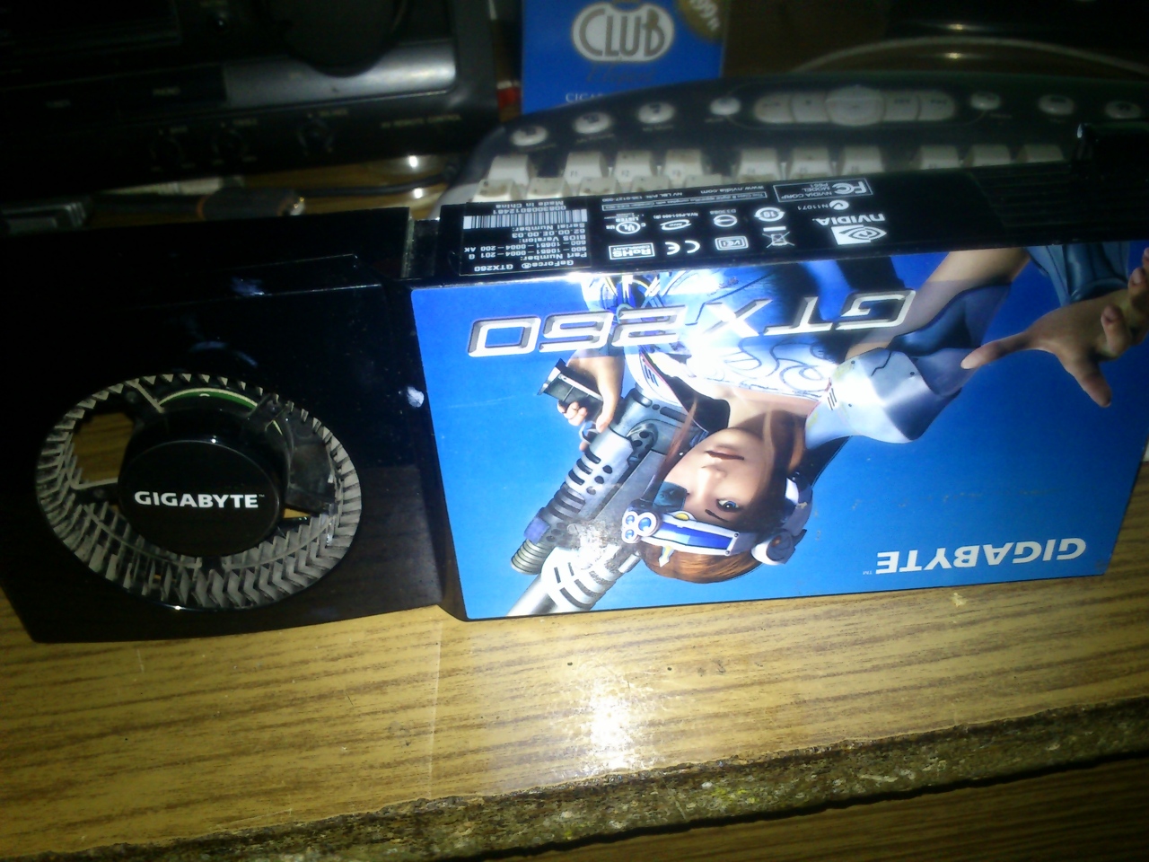

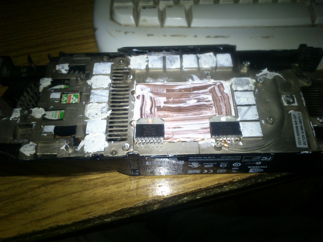

(#) zotya1983 hozzászólása Jan 28, 2014 /
Hihiii asszem elég lesz a hűtés Elvetemült de ebből fogom kialakítani vagy pedíg egy Socket 478 as hűtőbordán fognak csücsülni kényszerhűtéssel

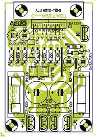

(#) lowzor válasza lowzor hozzászólására (») Jan 28, 2014 /
Segítség!
Nem találok nyomtatási rajzot..
Valaki tudna csatolni egy linket?
Köszönöm!!

(#) lowzor válasza pjg hozzászólására (») Jan 28, 2014 /
Ehhez. Neharagudj, azthittem ha az első kérdésemhez válaszolok, mutatja azt a hozzászólást is, amiben a kép van
Ehhez kéne nyomtatni való kép :S

(#) pjg válasza lowzor hozzászólására (») Jan 28, 2014 /
Itt nézd meg. Ez jó.

(#) zotya1983 válasza zotya1983 hozzászólására (») Jan 28, 2014 /
Ezt azért is tartom jó megoldásnak mivel egyik oldalról szívnak a ventillátor lapátok(légáram bemenet) a másik oldalt pedíg egyből kivezetik a hőt, így egyenletes és nagy mértékben befolyásolható hűtést kapok mivel ezek a ventik egy egyszerű potival vezérelhető fordulatszámúra alakíthatóak.Így egy terhelés( melegedés) függvényében kézzel állíthatóra variálhatom akár. És mint tudjuk az egyik legelterjedtebb és talán leghatékonyabb hőátadó felület a vörösréz. Egy gtx 260 videókártya max teljesítményre kihajtva egy ilyen lapátnak 100% fordulaton kb 160 w-ot kell eldisszipálni,és furmark teszttel ekkor sem ment feljebb a chip felületi érzékelője 65-70 foknál. Ez egy tda párosnál viszont jelentősebb teljesítmény/disszipáció hatékonyságot jelent.

(#) Alkotó válasza lowzor hozzászólására (») Jan 29, 2014 /
Nem ezt javaslom, mert itt a szorítólemez nem fér el.
Az újabb változaton van hely a lemeznek, de ha akarod hűtőtönköt is használhatsz.
Esetleg az "egytápos" változatot is nézd meg, több előnye is van.
(#) Alkotó válasza zotya1983 hozzászólására (») Jan 29, 2014 /
Teljesen rossz irányba haladsz. Valamiért azt gondolod, a borda nagysága és annak minél intenzívebb hűtése a lényeg, illetve ettől remélsz valamilyen előnyt.
De ez nem így van. A borda nagysága, és annak ventilátoros hűtése csak hosszabb távon hozhat némi előnyt, de oda még el is kell jutni. Hiába nagy és hideg a borda, ha az IC-ben lévő lapka gyorsabban tud melegedni.
A lényeg a IC tokjának a hűtőfeületre való felfogása. Erre a saját furata a legkevésbé alkalmas, éppen ezért alakultak ki egyéb megoldások is (hűtőtönk vagy/és leszorító lemezes felfogás). Ha ezt sikerül jól megoldani, akkor akár jó eséllyel passzív borda, vagy a doboz fala is elég lehet hűtésnek.
