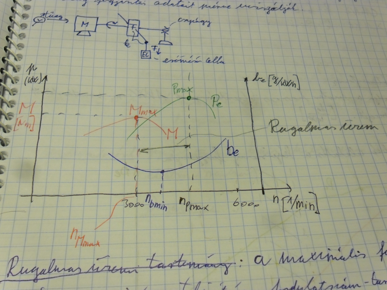

A 8 szelepes motorok jellemzője, hogy (a 16 szelepes motorokhoz képest) kisebb keresztmeteszeten tud beáramlani a tüzelőanyag-levegő keverék az égéstérbe, lassabb a töltetcsere, ezért ezek a motorok jellemzően kisebb fordulatszámon szeretnek üzemelni.
Valamint ismerni kellene még a motor jelleggörbéit.
Itt egy "móricka-rajz", a kék görbe a fogyasztás, piros a nyomaték, zöld a teljesítmény.
A rajz persze nem hiteles, de a lényeget megmutatja, hogy nem akkor fogyaszt jól a motor ha alapjáratközelben dadog, és nem is akkor ha forgatják. Általában ezek a motorok 1600-1800 körül szoktak jól iszogatni.
Ha sokat iszik ezer oka lehet. Lehet vezetéstechnikai hiba, de rossz lambda-szonda, kopott injektor, valami rossz hőmérséklet-érzékelő... sok minden lehet.
