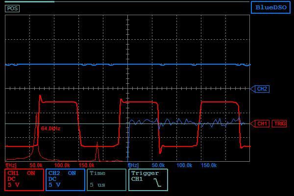

A Cseh teljes hidassal (módosított változat) próbálkozom. Minden elsőre szépen indult, de gondom van a kimenő feszültséggel. A teljesítmény trafó EE70, a menetszámok 18 / 2*4 menet. Ha a szekunder tekercseken nézem közvetlenül a jelalakokat, abból az jön ki, hogy a feszültség kb. 80 V (a tekercs középhez képest), az egyenirányítás és fojtó után viszont csak 48 - 50 V egyent mérek. Próbáltam az egyik szekundert megfordítani, úgy kijött a 80 V feszültség, de bármilyen terhelést tettem rá, leesett 2-3 V-ra. Mit szúrhattam el?
(A szkóp mérőfej 10*-es állásban volt). Az egyik képen a két szekunder van a középhez viszonyítva (dióda előtt), a másikon az egyik szekunder és a kimenő a fojtó után (a szkópábra közepéhez képest, kb. 50V).

Elég érdekeseket mérsz, bár nekem a szkópábrák alapján rendben lehet a dolog. Az áttétel ugye 18/4=4,5. Ha feltételezzük hogy 305-310V körüli fesz van a trafón és elhanyagoljuk a holtidőt meg a diódán eső feszt, akkor 68V körüli feszültségnek kellene lenni a szekunderen a kétutas egyenirányítás után. Ezt ajánlott analóg műszerrel mérni, a digitmultik általában zagyvaságot mérnek a nagyfrekis tüskék miatt.
