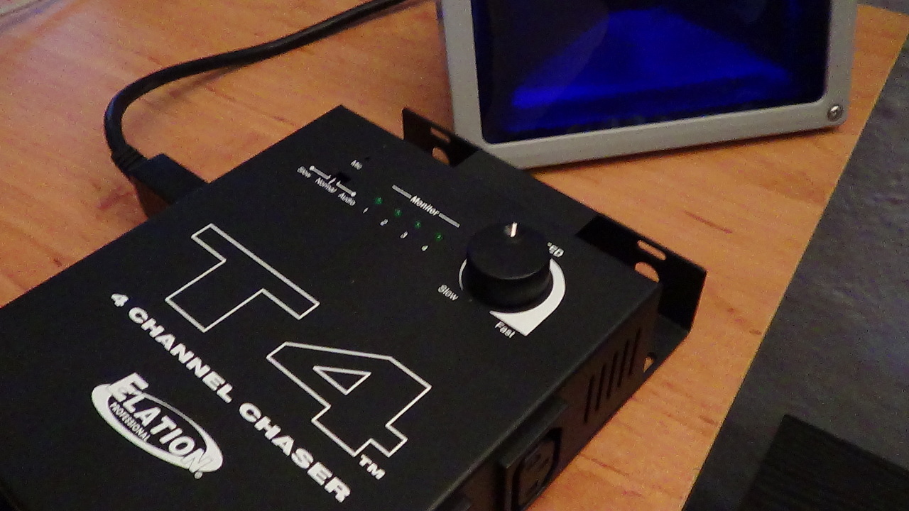

Sziasztok! 20W-os led reflektort(gyári) kötnék rá egy hagyományos futófény vezérlőre (ami 230v os kimenetű, a reflektor pedig szintén 230-as csatlakozású, nem tenné e tönkre a reflektort, vagy reflektorokat, a "ki-be kapcsolgatás". Kipróbáltam amúgy kb 1 másodpercre állítva a futófényvezérlőt és a reflektor szépen bekapcsol és el is alszik, kb. fél óráig villogott, nem is melegedett. Vajon a LED-meghajtó ami benne van nem megy e tönkre?
