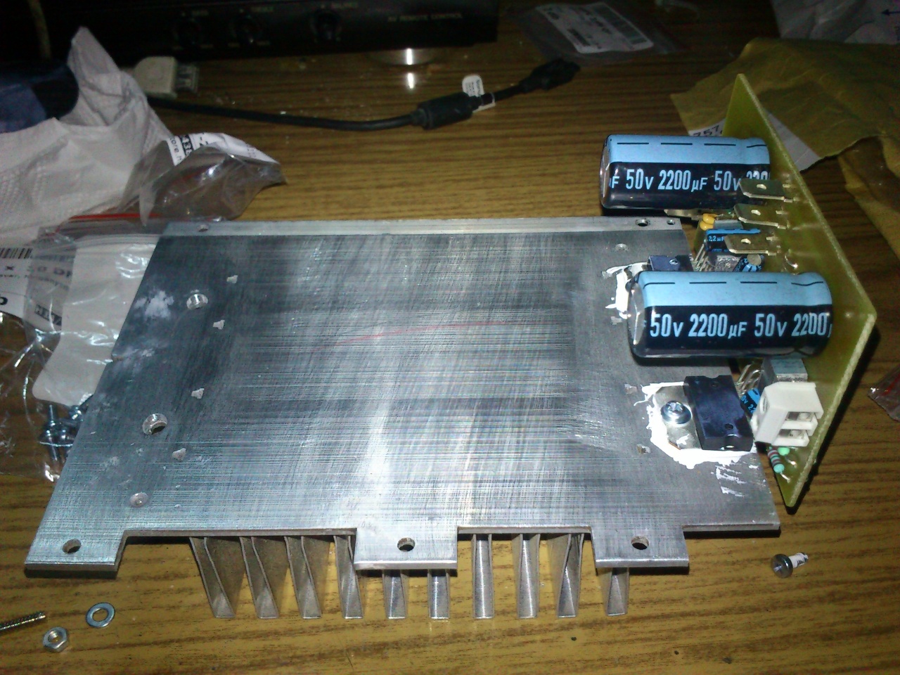

A hűtő bordát arra az alu sínre akarom ráfúrni vagy pedig mint fúró sablon felhasználom. Hűtő bordám nincs de van ithon egy hűtő bordához hasonló alu profil szerintetek lehet használni hozzá ?
Nem akarod elszigetelni az IC-t a hűtőbordától? Egyébként a mindegy milyen profil, csa a felülete legyen elegendő.
De azt mindenkép szigetelem csillám lemez +hő vezető paszta. Itt a környékünkön a híradástechnikai boltban nem találtam csillám lemezt,csak 560nfes kondit 250voltosban BD250es tranzisztorhoz vásároltam még régebben az pontosan alá megy az ic alá . Szerintem azt teszem majd oda .

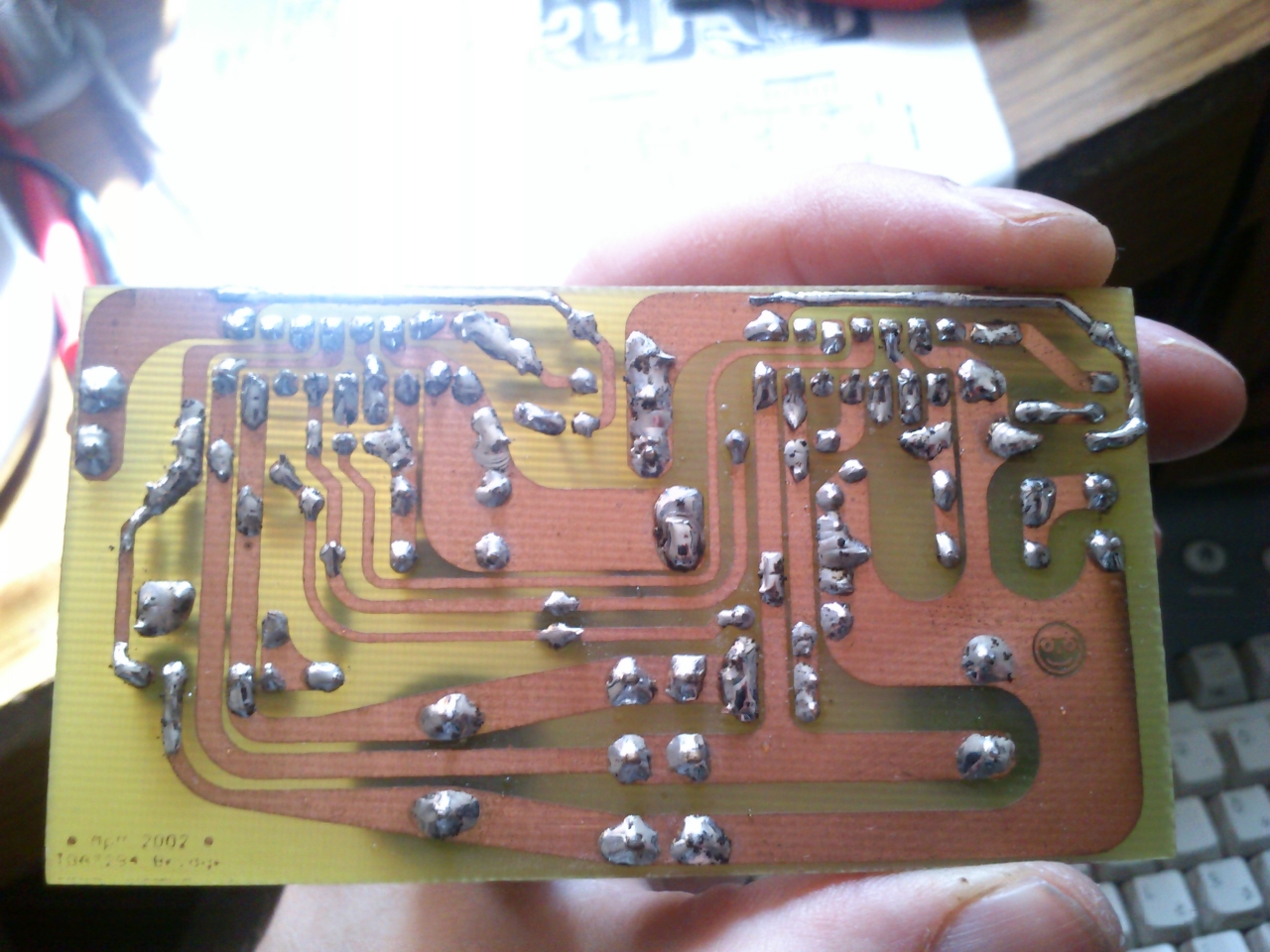

Kösziszépen ! Akkor majd rá keresek a régebbi írásokból . Van itt egy fotó ami engem már rég foglalkoztat , legaláb is számomra nagyon érdekes. kép . A fotón megfigyelhető mintha az ic ék foglalatban volnának . Ez azért volna nekem jó mert ha el szál esetlegesen az ic forasztgatás nélkül cserélhető . Nekem az üzletben az eladó azt mondta hogy ezekhez az ic hez nincs foglalat mert szükséges nekik hogy a lábaikon is el tudja vezetni a hőt . Egyébként már bánom hogy nem a javaslatodat csináltam meg külön nyákon az ic-ket illetve hát 2db 70wattos kapcsolást hídba kötni. Ezt külön fel élesztve könyebben kizárható az estleges probléma 1-1 icnél, ha valamit be néz az ember. Azért bizakodom . Ha meglesz a hűtés és a táp oldva akkor látok majd neki az élesztéshez.
Nézd csak! Elvágtam egy lemezes DIL foglalatot. Tartós üzemhez azért nem ajánlanám. A táp- és főleg a kimenet láb áramát ez nem viszi át megbízhatóan. Kizárólag tesztelésre használom.

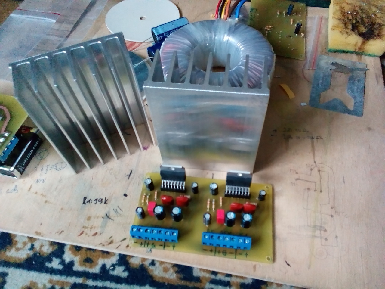

Sziasztok fórumtársak,megrendeltem és meg is építettem az alábbi képen látható kitet.

Alakulunk.. Elég a hűtőzászlónál rögzíteni az ic-ket? Vagy fúrjak+ 2 lyukat és laposvassal is rögzítsem?

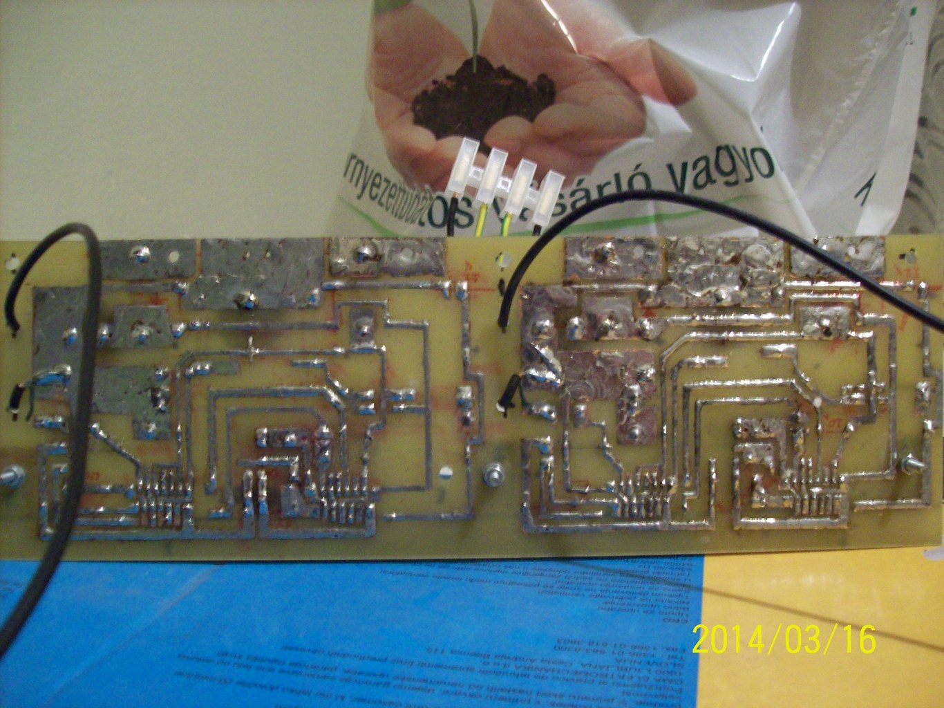

Üdv! Kipróbáltam a tda7294 hídat élesztettem kisebb táppal, majd élesben is.
Nos próbából egy kis szüttyögő 4ohmos szórót akasztottam rá. Idáig oké is a dolog szól is szépen viszont ha épp nem szól a zene, elkezd brummogni. Valami ötlet a medvék elűzésére?
Gondolom a kábelezés sem előnyős pláne hogy közvetlen a csoki a kondik tetején csücsül...
De ha kábelezési gond lenne akkor zúgna zene közben is...
Szia! A híd bemenetét helyben kösd testre, azzal kizárod az odáig vezető szakasz zaját. Ilyenkor mennyire búg?
