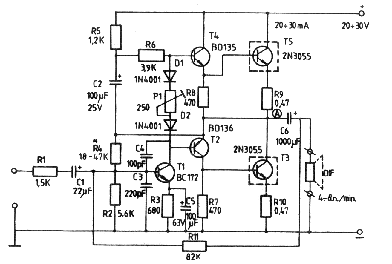

És még azt akarom kérdezni hogy nem tudna-e nekem valaki egy kt805am tranzisztorral egy végfokot tervezni?Hátha meg tudom épiteni.
(#) lapose válasza B.I hozzászólására (») Nov 1, 2009 / 1
Itt egy. A 2N3055 helyett használhatod a KT805-öt.
