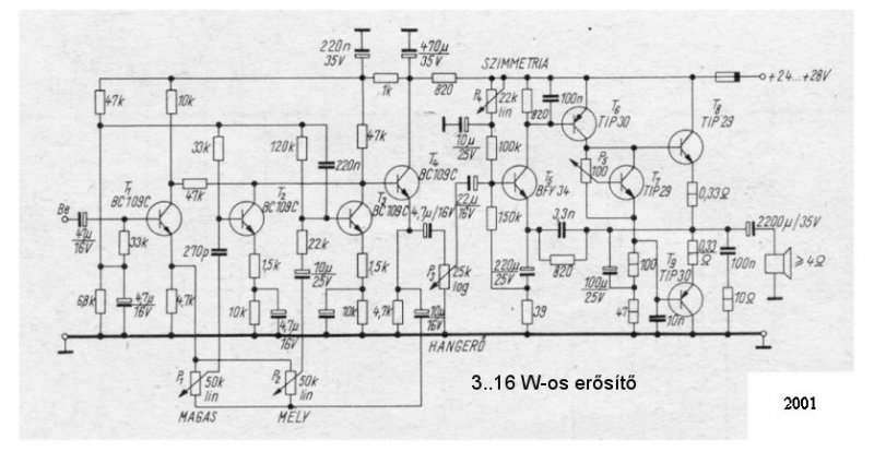

tudnátok nekem ajánlani tranzisztoros erősítőt egy 3W 4Ohm -os hangszóróhoz? 5.1 hez kellene ezért előny ha szépen szól. A mélynek kinéztem az Orister SE1015 (itt a rajz) végfokot, de foggalmam sincs hogy hány wattos lehet. Mondjuk lehet hogy kicserélem a 3W -os hangszórókat 10w-osra ezért 10w-os tranyós kapcsolás is jöhet. köszi mindenkinek! (csak kiegészítésként, ha valakit érdekelne: már tervbe van véve egy SRPP kapcsolástechnikájú csöves 2.1-es OTL (kimenő trafó nélküli) erősítő, ECC83-as csövekkel, úgy 5W-os lehet, ha valakit érdekel felteszem a kapcsrajzot ![]() Idézet: Kb. 18 W 4 ohmon. Bár lehet növelni a tápfeszültséggel. „A mélynek kinéztem az Orister SE1015 (itt a rajz) végfokot, de foggalmam sincs hogy hány wattos lehet.”

Az Orister-t most akarom felvinni paneltervező progira,kicsit átláthatóbb rajzzal.Unokatestvérem ragaszkodik ehhez a típushoz,mert neki ilyene volt és neki ez etalonnak számít most is. Ha érdekel,szólj.
Én szerettem,sokat megjavítottam belőle és 15-20W-ot ki lehet belőle hozni 4Ohm-on.Persze normális dobozba kell tenni,mert az eredeti megolvasztotta a műanyag dobozát üzem közben. ![]()
Ehhez mit szólsz? Ki van egészítve előfokkal is.
A "mi miért van" kérdésedet úgy értelmezzük, hogy minden egyes alkatrész szerepét írjuk le, hogy miért van?
Igen ugy gondoltam mert még nagyon kezdő vagyok ebben a témában és nem értem miért kell az a sok ellenállás meg kondenzátor. Amugy van nekem pár tranzistorom csak még véletlenül sem hasonlit a számozása.Olyanok vannak rá irva hogy c485 meg a1515 na ez most mijen?
Ilyen alapokkal nehéz lesz tranzisztoros erősítőt építened. Jobb ha a kezdők rovatát átnyálazod hogy valamennyi alapod legyen. Aztán beszerzel egy multimétert és megtanulsz mérni vele. Mikor mindez megvan akkor már nekieshetsz egy egyszerűbb Ic-s végfoknak. Ajánlom a TDA sorozatot. Mikor abban már gyakorlatod van (bemérés beüzemelés) akkor talán(!) nekiállhatsz tranzisztorost is építeni. Nem lebeszélni akarlak, csak ennyi háttértudással csak kudarc lesz a vége és a kukában fog landolni a munkád gyümölcse. Nem biztos hogy azért mert rossz, hanem mert be sem fogod tudni állítani a munkapontokat és a nyugalmi áramot!
Ajajj. Nem lenne az egyszerű feladat nekünk még ilyen - viszonylag egyszerű - erősítő esetében sem. Ahhoz valóban rendelkezni kéne némi áramköri alapismerettel. Persze - pár mondatban - el lehetne mondani mindent - mint pl. szakmunkásvizsgán - de ott a tanerő is értett hozzá, tudta, miről beszélek. Az a baj, hogy ehhez a tranzisztor lelkivilágát is meg kéne ismerni, az alapkapcsolásait, az erősítők szokásos kapcsolástechnikáját, és a villamos törvényeket is tudni kell (alkalmazni).
Annyit azért elárulok, hogy a végerősítő a P3 potitól jobbra helyezkedik el, a T5-T9-es tranzisztorokkal van felépítve. A végfokozat a T8-T9 komplementer párral van kivitelezve, a munkapontot a T7 stabilizálja. A nagyjelű erősítőfokozat a T6-tal van felépítve, melyet a T6 vezérel. A tranzisztoraid 2sc485, ill. 2sa1515, ezeket a neten tudod azonosítani. Ajánlom figyelmedbe a HiFi erősítők építése c. - '80-as években íródott - művet, abban sok ma is használható kapcsolást, és sok segítséget a megépítéshez lehet fellelni. A neten ez is itt-ott feltűnik, elektronikus formában.
