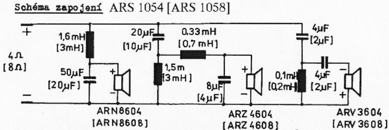

(#) JaniK válasza soos csaba hozzászólására (») Márc 12, 2014 /
Szervusz Csaba.
Meglepve néztem a hangváltód rajzát, ugyanis ott 8 ohmos a "TW 8 ohm", azonban a magashangszóró fényképén 4 ohmos ARV3604 típusverzió van.
Ajánlanám neked utánnanézni az ARS 1054 és 1058 típusú, immár 25 éves hangládáknak, melyekbol nagy mennyiséget készítettek gyártói szinten - a volt TESLA Valašské Meziříčí -i gyárban.
Ezek a hangládák kb. 50 literesek voltak.
És a kozépsugárzó ARZ4608-hoz : ha jól tudom eddig az egyetlen ilyen kozépsávú gumis szélu típus volt a gyártó kínálatában (már TVM név alatt mukodik a gyár magánkézben), sokak szerint eléggé gyenge minoségu kivitel. Megjegyzem - leszerelheto róla a muanyag árnyékoló doboz, ha esetleg túl nagy lenne a mélysége, majdnem az ARV 3604 magashangszóró mélysége érheto úgy el a doboza nélkul, azonban ez után már szabad lesz a membránja a hátsó oldalról, amit befolyásolhat a mélyhangszóró mukodése ugye.
A mai napig nálam is dolgozik két kis 10 literes dobozban ARZ4608+ARV3608 és koszonik szépen jól megvannak egyutt.
