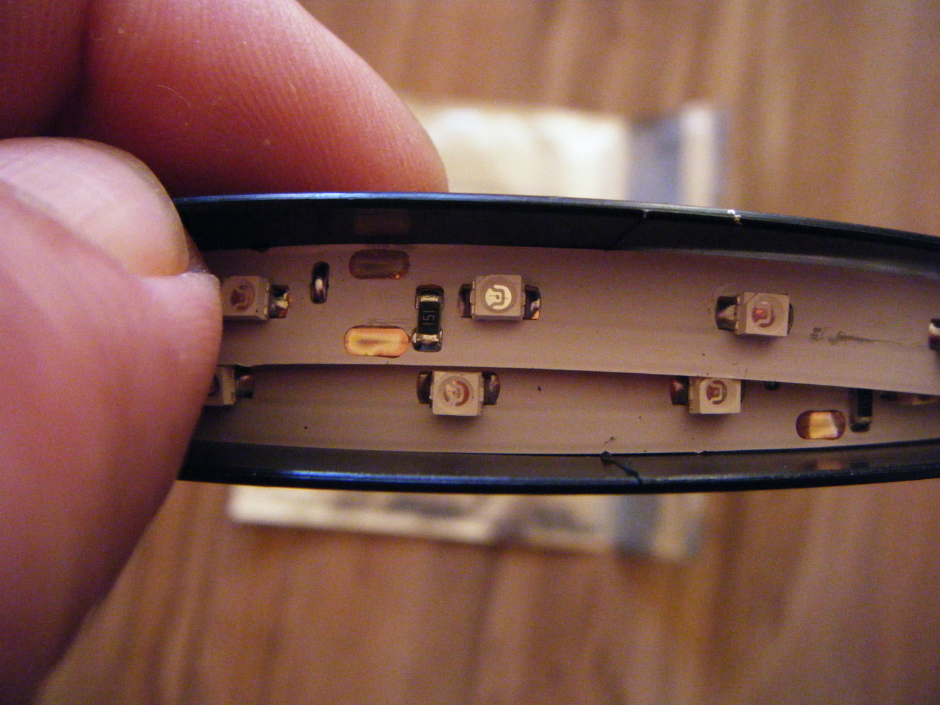

A 395nm kiváló a dry fóliához is. Nekem is ilyen a led strip, 395nm.
Igazad is lehet, de leginkább akkor, ha a fólián a rajzolat nem a nyák felől van, úgy már effektív nagy a távolság, de a vélt teljesítmény figyelembe vételével ez elhanyagolható lesz, hobbi szinten mérhetetlen nagyságú.
És ilyen Riston fóliához vagy mihez? (nem nagyon ismerem ezeket az eljárásokat).
Az ha minden igaz 350...380nm-re érzékeny. Szóval necces egy kicsit. A hozzászólás módosítva: Márc 21, 2014
De ez a LED szalagos megoldás drágábban jön ki egy A/4-es felületre, nem?
Mondjuk az is igaz hogy ahhoz nem kell nyák, rá lehet ragasztani bármire. Nekem a 100 LED-es megoldás nyákkal együtt olyan 2000Ft-ba fájna.
Kb ennyibe kerül a 1,5 m is. Méterenként kb. egy ezres. Ezek szerint csak a munka kevesebb vele, meg nem kell annyi ellenállás, és mivel az 5m csak 2A vesz fel, kisebb táp is elég hozzá, az 5-6-700mW-os dugasztáp is jó.

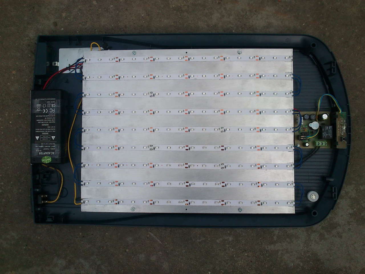

No, így néz ki
A fényérzékeny NYÁKhoz teljesen jó. Íme egy SATA HDD szoftveres ki/be kapcsoló:
És akkor a majdnem kész led szalagos levilágítom:
Grat ! Hány méter szalag ment bele ? Mekkora a távolság a sorok közt?
A sorok közötti távolság a ledek közepétől -középig 25mili amaz irányba meg ugye adott a gyárilag rakot méret a: 17mili. Alu lemez mérete: 30x23cm. 9x30centi szalag ment bele.

Kész van teljesen a levilágítóm.
Az idözítő az a vicsys féle: Bővebben: Link Van 2x16 -os kijelzős idözítőm is, de az minek? hisz Dry-nál a levilágítási időm 5-10 másodperc a P20-al sincs több fél percnél. Ez az idözítő a legtökéletsebb megoldás szerintem ilyenhez. A táp az Dreambox -hoz való, de ehhez is nagyon jó, meg könnyű. |
