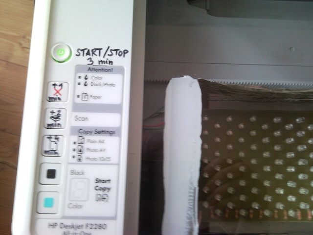

Wááááááá! Köszi A levilágítóm egyébként felvilágító. Egy dög multifunkciós nyomtatóba az üveg alá tettem egy 100x160-as NYÁK-ot 98db csájna UV LED-del felfelé, kb. 5cm-re az üvegtől. Egy kis PIC-es időzítős áramkörrel vezérlem, amit a gyári nyomógombokra és LED-re huzaloztam. 3 és 10 perc között tudom beállítani percenként. Ha beválik a dolog és nem leszek lusta mocsok állat, csinálok egy kis youtube vidit...

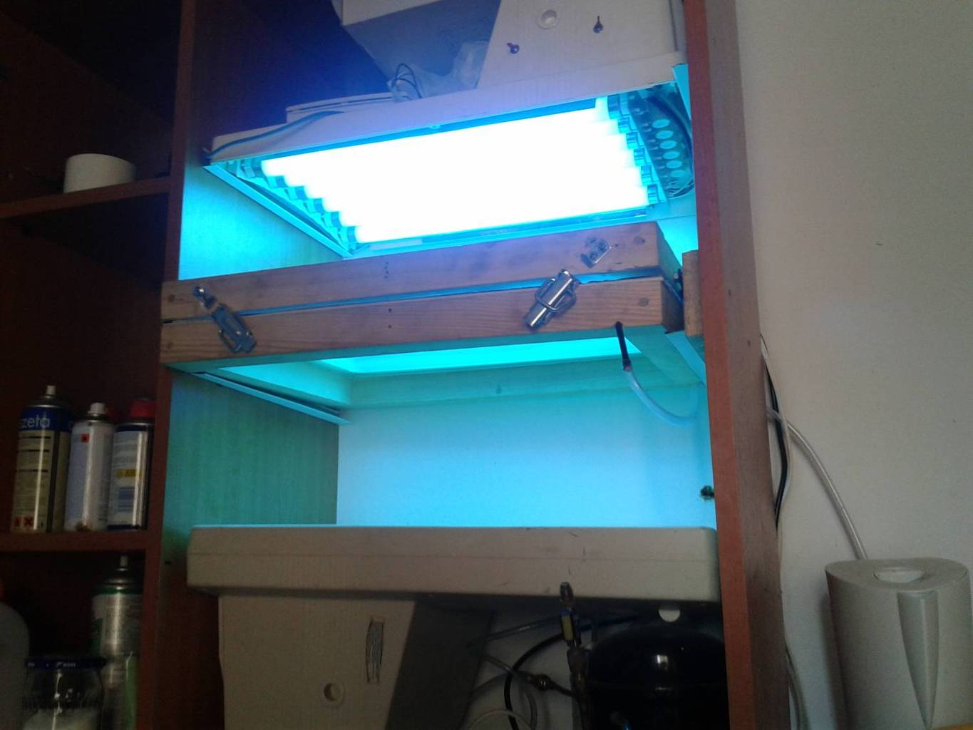

Én ebben világítottam le a gyárilag fényérzékenyített nyákokat.

Komoly cuccos, grati. Kis számolgatás... az én UV LED-em 14-szer kisebbet világít (2000mcd), de 4-szer több van belőle, viszont 30 helyett csak 20mA-rel hajtom ... ez kb. ötöd teljesítmény a tiédhez képest. Nekem 160cm2 felületre világít, neked mekkora a felület?
A hozzászólás módosítva: Márc 4, 2014
(#) kaqkk válasza ChakaLK hozzászólására (») Márc 4, 2014 /
Nekem 20*30cm volt a teljes felület , de itt a teljesítmény nem túlzottan számít , inkább a fény hullámhossza dominál . Most evvel a szörnnyel dolgozom és a levilágítási idők szinte alig változtak ,pedig itt 6*25W a teljesítmény (egy oldalon) És még egy adalék a számításodhoz a táskában 100mA es 5chipes ledek voltak (sajnos eladtam,már nagyon bánom)

(#) ChakaLK hozzászólása Márc 6, 2014 /
Na itt a ketyerém. Az emlékeim sántítottak, mer 6cm a távolság és 14x7 LED van rajta.

(#) kaqkk válasza ChakaLK hozzászólására (») Márc 6, 2014 /
Jól néz ki ügyes munka
(#) ChakaLK válasza kaqkk hozzászólására (») Márc 6, 2014 /
Köszi :=) Nyomtatónak sz' volt, de levilágítónak jóságos :=)
