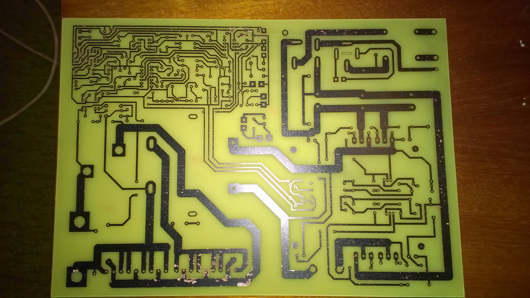

(#) zbartalos hozzászólása Márc 29, 2014 /
Sziasztok! Lassan készül az új MACI project Csatolok egy-két képet.
(#) mpisti válasza zbartalos hozzászólására (») Márc 30, 2014 / 1
A szekunder egyenirányítás fóliázatát én akkorára hagytam volna, amekkorára csak lehet. Nem az a fontos hogy szép legyen, hanem az,hogy minél nagyobb legyen a felülete, azaz a rézfelület keresztmetszete. De ez vonatkozik minden nagyáramú részre, így a primer oldalra is. A primer és a szekunder kört viszont akár nyák réseléssel is el kellene választani hogy a szennyeződéssel együtt járó kúszóút növekedés ne okozzon problémát. Egyébként szép,igényes tervezést csináltál.
(#) zbartalos válasza mpisti hozzászólására (») Márc 30, 2014 /
Szia! A nagy áramú részeknél igyekeztem 10mm kúszóutat kialakítani. Mikor kész lesz, majd lakkozom az egészet. Az egész panel ónozásra kerül merítéssel, és a nagy áramú részekre szereztem 5x1,5mm rézszalagot (önindító bontások ) ez még rákerül a nyákra. Ezért nem csináltam szélesebbre a vezetékeit. A primer oldalon meg remélem elég lesz az ónozás. A szekunder tekercset is hasonlóból akarom csinálni. A primert meg zománchuzal sodratból. Szigetelését zsugorcsővel. Elválasztásukat vászon szigetelő szalag és prespán papír. A főtrafót EE71-as magra szeretném tekerni anyaga 3F3 6,8ccm (Al 10uH) remélem megteszi. Egyébként köszönöm a pozitív visszajelzést, főleg mivel te már túl vagy egypár gépen. A beépítésről is majd teszek közzé képeket, de az még függ a családi kassza teherbírásától .

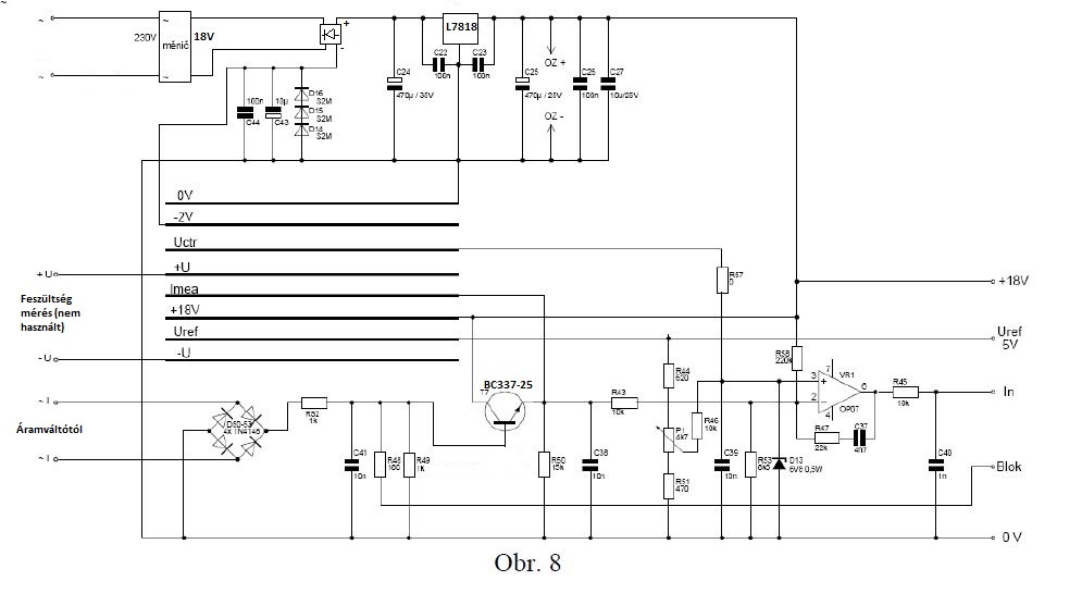

(#) Madand51 válasza Madand51 hozzászólására (») Márc 30, 2014 /
Véglegesítettem a cseh teljes hidast. Üresjárási feszültség 76 V, a főtrafó 63*38*25-ös gyűrű 25/6 menettel.
Műterhelésen:
1,9 ohmon a szabályzó minimum állásában 38,5 V és 18,7 A, maximumon 54,4 V és 26 A
0,9 ohmon minimumnál 23,7 V és 22 A, a maximum 48,5 V és 47 A.
Hegesztésnél a hegesztő áram kb. 25 A-nél indul és 130 A körül van a vége (már amennyire pontosan tudtam mérni). A nagyobb áramoknál símán tudtam 3,25-ös pálcával hegeszteni. Az áram kihajlás is megfelelőnek néz ki 27 A hegesztés és 32 A leragadás, a többi állásnál nem tudtam mérni. Egy pontosabb mérőt még majd összehozok.
Ha valakit érdekel, a nyákterveket fel tudom rakni.
András
(#) mpisti válasza Madand51 hozzászólására (») Márc 30, 2014 /
Nyákterv az mindig jól jön. kinek tanulságképpen kinek építési alapként.
(#) Madand51 válasza mpisti hozzászólására (») Márc 31, 2014 /
Itt a végleges kapcsolási rajz és a nyáktervek.
