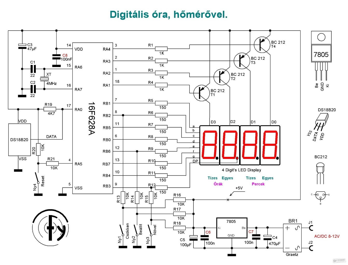

Bocs de én kíváncsi lennék egy kapcsolásra, legalább (a "Több" közül
![]() Köszönöm. A hozzászólás módosítva: Feb 25, 2014
Igen látom már, hardver részére voltam igazán kíváncsi.
Ez egy 7 szegmenses kijelzőnél és jelen alkalmazásba egy óránál ez még járható út. De már egy komolyabb projektnél, ahol megszakításba kezelem le a bemenetet és például 16x2 LCD használok, bajosan alkalmazható. De azért köszönöm.
Szerintem tévedsz. A PARSIC sokkal jobban kezeli a LCD-t, mit a fentebb említett példában szereplő multiplex megoldásokat (legalábbis nálam ez jött le). Persze túl nagy sebességet ne várj a progitól. Mondjuk fordulatszámmérőt nem csinálnék benne. Üdv: Zsolt A hozzászólás módosítva: Feb 26, 2014
Kis agyalással a multiplex dolgokkal sincs baj...
Ha emlékszel, erről már korábban értekeztünk és az összes verziót kipróbáltam, amit javasoltál, mégsem lett tökéletes (persze működtek). 6 digitnél nekem már reménytelen volt. A hozzászólás módosítva: Feb 26, 2014
