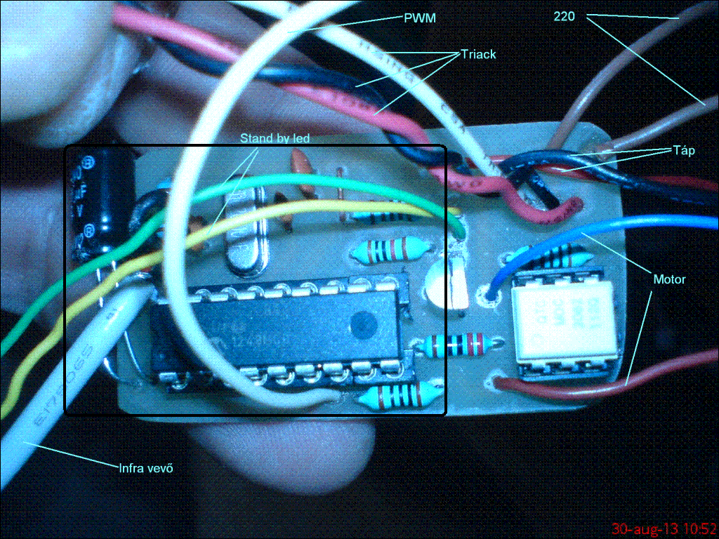

Szerintem egy PWM-áramkör sokat javítana a teljesitményén.Nembeszélve arrol,hogy legalább lenne mihez viszonyítani.Készits egy Bázist 16F628-al aminek a PWM-je a motorhoz van kötve.A bázis áramkörben tudod szabályozni a frekvenciát és a kitöltést is.Ez neked nem lehet akadály.

Tulajdonképen ha nem Bázisnak nevezed hanem motor meghajtónak?Mert ha az opto csatolót és a triackot elhagyod akkor lessz egy 3cm-szer 4cm-es paneled a motor bekapcsolására és szabályozására.Az pedig jó lehet a 64 ledes órához is.

Igaz mindenki a sajátjára esküszik,így én is.Az enyém nálam bevált és szerintem egyszerű.A programban lehet a fordulatszámon változtatni,de erről Hp41C forumtárs tudna többet mondani illetve segiteni.Én ezt használom.Neked elég a feketével kijelölt rész.Ha jol számolom ez 11 alkatrész. A hozzászólás módosítva: Márc 25, 2014

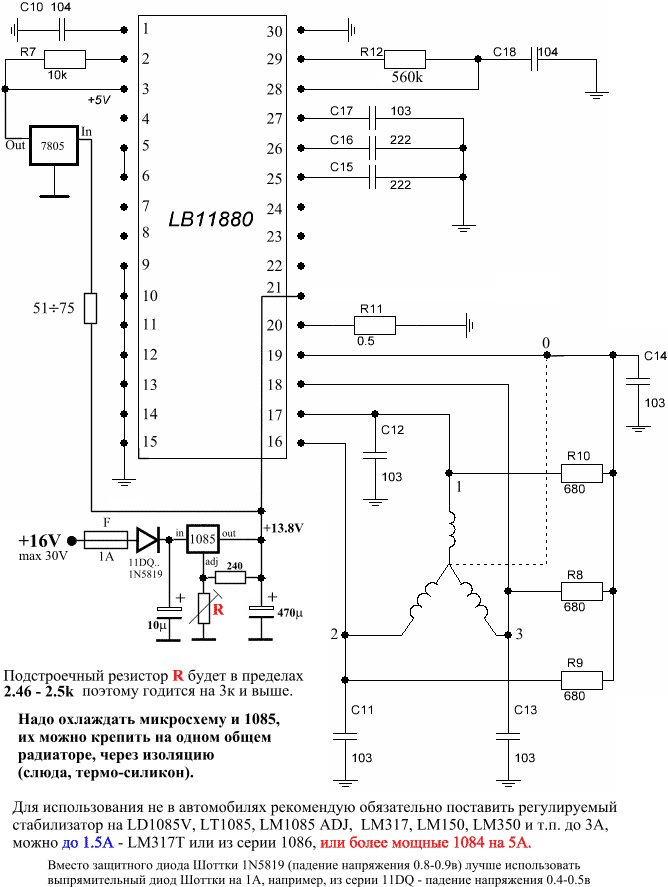

Itt egy gyári megoldás a TI-től. A motorvezérlő simán lehet MTD6501.

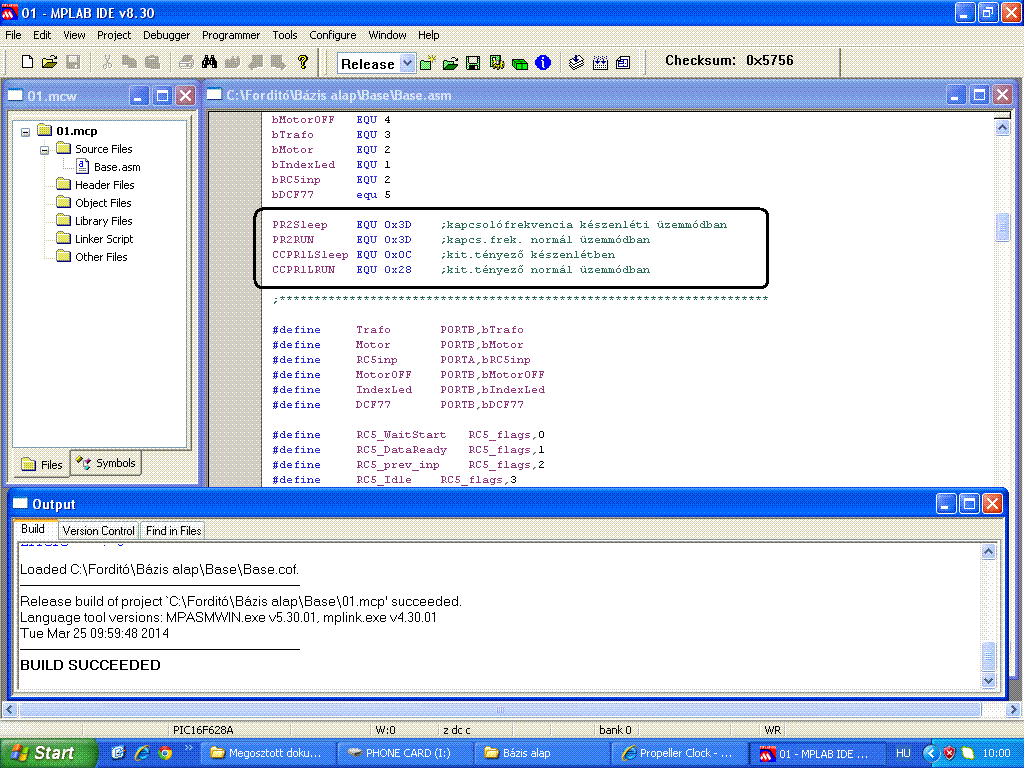

Most lefordítottam a 16F628(A) - 16F88 bázist 16F628 -ra és 16F628A -ra. Csak az EEProm területen van eltérés - pontosan ott, ahova beírtam a kontroller típusát. Szóval a 16F628 -ra fordított kód beprogramozható a 16F628A -ba, sőt a 16F648A -ba is. Mindenképen a PC -s kapcsolattal rendelkező bázist ajánlom, még ha elhagyod is az RTC -t stb. Vele "belelátsz" a kontrollerbe, láthatod milyen kódokat küld a távirányítód, mekkora a kitöltés. A lényeges paramétereket állíthatod, kipróbálhatod. Sokkal egyszerűbb vele, mint az itt feltölött számtalan különböző hex közül (nem tudható mi hogyan van beállítva benne) megtalálni a neked megfelelőt. Nincs vizsgálati lehetőséged, ha megépíted a három (kommunikáció nélküli) részt és nem reagál a távirányító parancsaira. A hozzászólás módosítva: Ápr 2, 2014
