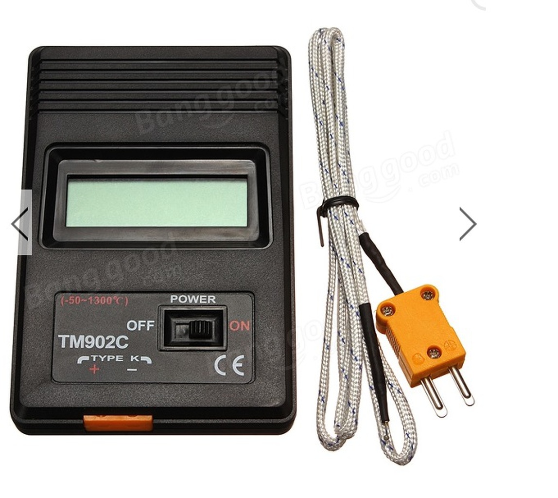

annyi lenne csak a kérdésem, hogy működik-e az a megoldás, hogy a műszerrel együtt érkező hőelem csatlakozó dugvilláját átszerelem a saruk helyére a másik szenzoron? Már hogy átszerelni nyilván áttudom, de hogy fogok-e tudni mérni ezután? ![]() Köszi előre is a válaszokat, a megrendelni kíván tételek a fotókon láthatók.
Nem biztos .Ugyanis kérdés , hogy a műszerhez való elemtől mennyire fog eltérni a másik képen látható elem.A műszerhez való szondával biztos , hogy jól fog működni a műszer, mert ehhez lett építve , de hogy a másik szondával mennyire fog ez működni pontosság terén az nem lehet tudni.
Csak úgy fogod megtudni , ha kipróbálod .Viszont nem tudom milyen füstgáz hőmérsékletet szeretnél mérni , tehát , hogy milyen fűtéshez .De ha arra szeretnéd használni ezt a hőmérsékletet amire gondolok , akkor az elég veszélyes játék !!!!!!

Nyugodtan átszerelheted, ha a menetes (jelenleg sarus) is K típusú, és nem rövidíted meg a kompenzáló vezetéket, nem lesz jelentős eltérés. -170 és +800 fok között használjuk, a műszerek évente kalibráltak, a hőelemeket szintén ellenőriznünk kell. Mi is úgy rendeljük a laborunkba a hőelemeket, hogy nincs rajta csatlakozó, (költséghatékonyság) mivel a régi tönkrementekről át lehet szerelni. A gyártó a megadott hosszra, méretre gyártva küldi az újakat. |
