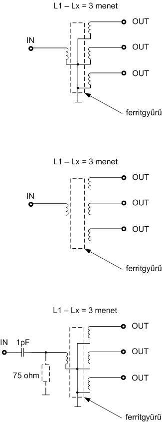

Itt van 3 kapcsolás. Én a legtöbbször a középső kapcsolású splitterrel találkoztam (amik jók is voltak). Ez a legegyszerűbb és legnagyszerűbb. Fogsz egy pici ferritgyűrűt, vékony lakkozott huzalból tekersz kimenetenként és egy bemenetként 3-3 menetet. Az így elkészített tekercsek egyik végét rákötöd a kivezetésekre, a másik végük lóghat szabadon. Nem fog beterhelni, hatással lenni egyik kimenet sem a másikra, és 1 -ségnyi jel fog jutni mindenhová a kimenetek számától függetlenül.
A többi kapcsolásnál igazából csak az a különbség, hogy ott a tekercsek másik végét leföldelik a splitter házához. A tapasztalatok szerint nem sok jelentősége van, de ki kell próbálni. A harmadik kapcsolásnál pedig van egy leválasztó kondi, ami az esetleges egyenfeszültségű összetevőket választja le. (A földeletlen tekercseknél nincs jelentősége) Esetleg ki lehet próbálni úgy is, hogy a tekercseket először osszesodrod, és úgy tekered fel a három menetet. pl 3 tekercsnél így trifilláris tekercset hozol létre, lesz 1 be és 2 kimeneted.
