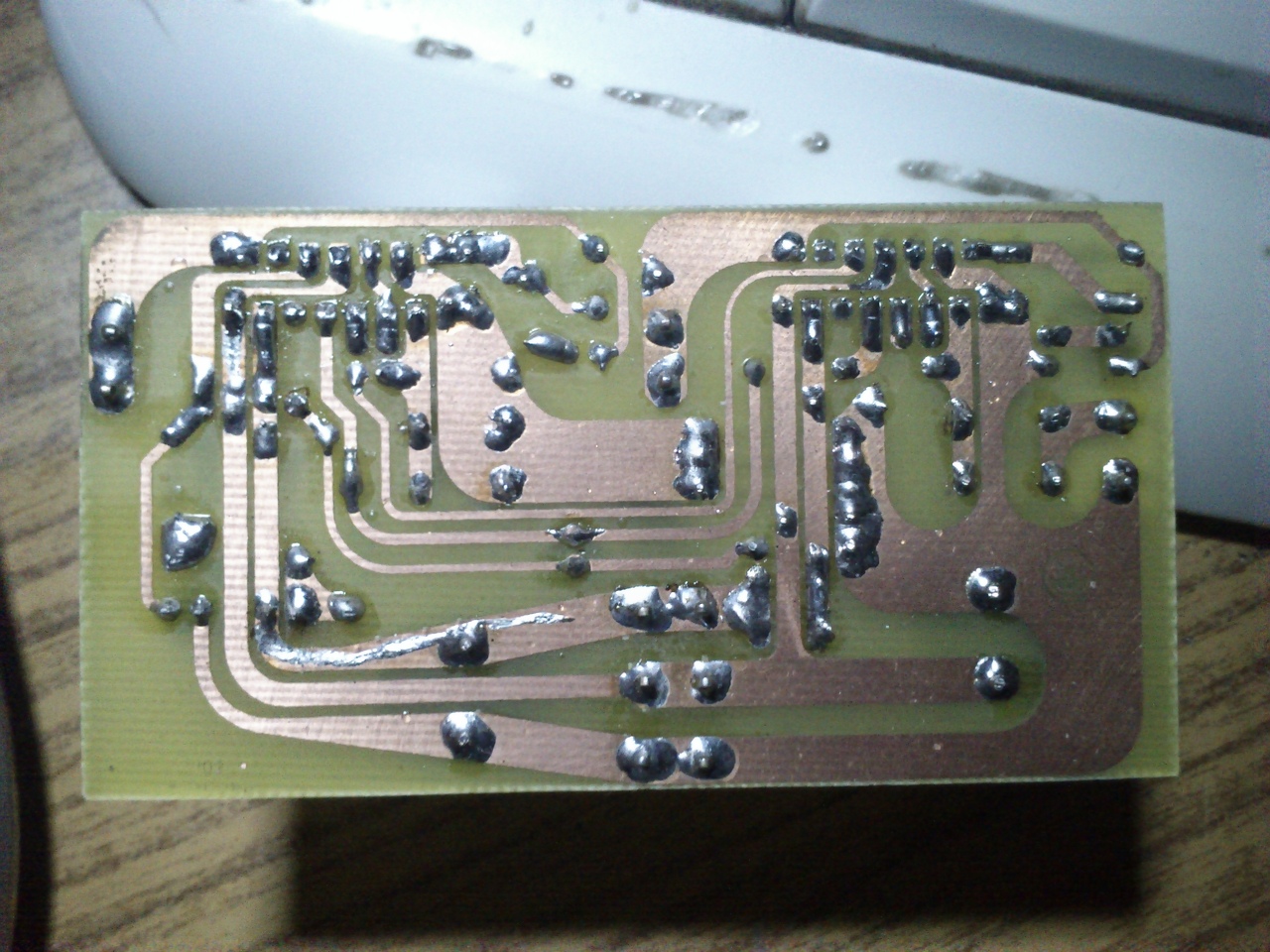

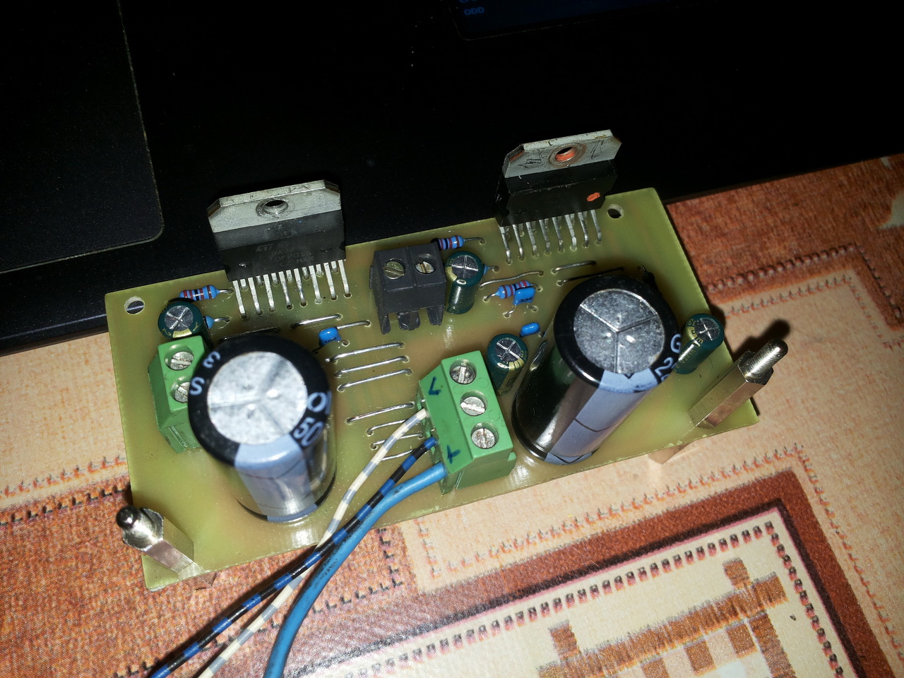

(#) Az Isti válasza reloop hozzászólására (») Ápr 13, 2014 /
Oh köszönöm! Igaz már szétbarmoltam a nyákot ic cserénél, de átmegyek fényképészbe és feltöltöm.
Nem tudom mennyire kivehető. Az IC körüli forrasztás a cserénél lett így szétgyilkolva.
(#) reloop válasza Az Isti hozzászólására (») Ápr 13, 2014 /
Meg lehetne ezt a nyomtatott áramkör tervet tekinteni? Hasonlít a Pedrósra, de mégsem teljesen az.
A próba során kaptak az IC-k hűtést? A bemenet testre volt kötve?
Nem tudom igazán kitől és honnan nyúltam le. Módosítani annyit módosítottam, hogy a jobb oldali IC kimenetét a panelon középre raktam. %-ös lábat kiiktattam "elég barbár módon" És egy kondi furatát elfelejtettem megcsinálni, így azt alul forrasztottam oda.
(#) Az Isti válasza Az Isti hozzászólására (») Ápr 13, 2014 /
Ja és mindenféle jel és hangszóró nélkül próbáltam éleszgetni!
Igen hűtő bordán volt, szigetelő gyűrűvel zsírral. +/- 35 voltról próbáltam.

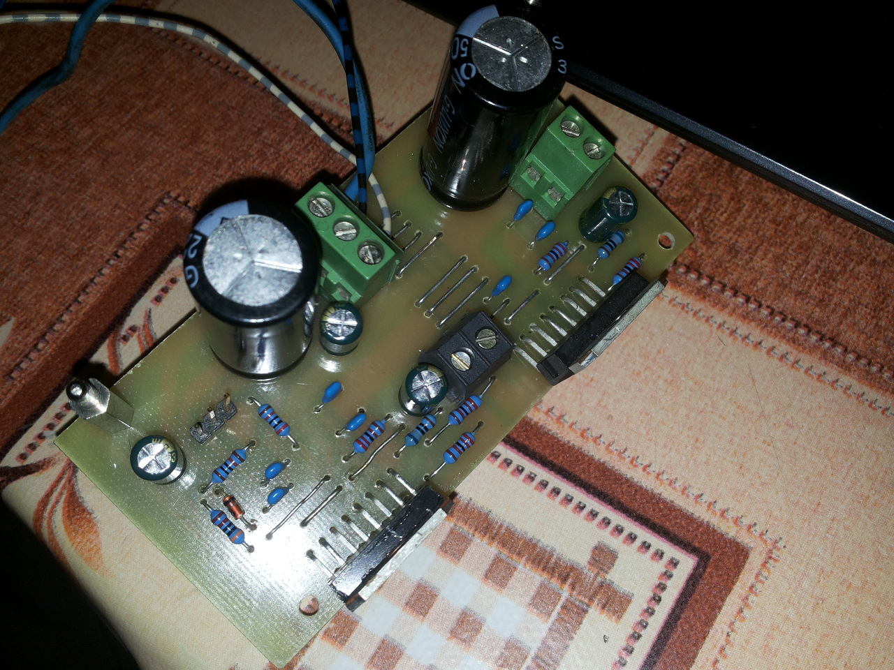

(#) zotya1983 válasza reloop hozzászólására (») Ápr 13, 2014 /
Itt egy pedró féle, ezt már kimértem, a párja már működik,sajna sztereóban egynlőre még nem, mert a 300Va-es tápra nem merem ráakasztani mindkét panelt.Valószínű letérdelne alattuk idő elött.

(#) zotya1983 válasza Az Isti hozzászólására (») Ápr 13, 2014 / 1
Élesztés előtt a minimális dolog amit még érdemes megcsinálni hogy a panelodon a testpont,és a + - közt szakadást mérsz,nyitó és záróirányú diódát "kell" (Függően a polarítástól) mutatnia a végén szakadással.
A megfelelő mérőcsúcsokat és polarításokat alkalmazva ugyanezt a kimenetnél is elszoktam követni a testhez képest. Ha itt minden oké nagy baj általában nem is szokott történni.
A panelod már ránézésre sem a legjobb, az a kis módosítás meg hogy a neved a panelen legyen, szerintem nem ér ennyit, inkább tartsd meg az eredeti tervet és úgy mard ki a panelt.
(#) reloop válasza Az Isti hozzászólására (») Ápr 13, 2014 / 1
A bemenet lezárásáról még nem esett szó, pedig pont itt van súlyos hiba a tervben. A bemenethez túl közel van a kimenetre kötött feszültségutánhúzó kondenzátor, ez a kapacitív úton létrejövő pozitív visszacsatolási lehetőség súlyos gerjedési forrás lehet, ami gyorsan végez az IC-kel.
Nem értem ennek a tervnek a favorizálását, például örök rejtély számomra minek az a megerősített vezetés a második IC jel és stby földnek amin nagyjából 3mA folyik
Ez hamarosan készre fog érni, remélem egyszerűbbé és biztonságosabbá teszi majd az utánépítést.
Egyelőre ez lenne a legkifinomultabb hídterv, mégha szakít is (nagyon helyesen) a klasszikus szimmetrikus táppal.
A hozzászólás módosítva: Ápr 13, 2014
A módosítás, hogy bevittem a kimenetet középre, csupán a sorkapocs miatt volt, gondoltam könnyebben szerelhető vagy átláthatóbb számomra. A többi fölösleges panelra irkálás, csak ökörködés, mert ismerkedtem a progival és a vasalás technikával a filces rajzolás után. Ahogy a szavaitokból kivettem nagyon nagy bakit nem csináltam, és lehet, hogy a gerjedés az ami bezavar "láthatatlanul"
Holnap talán összejön
És köszönöm a segítséget!!!
A módosítással nem okoztál problémát.
