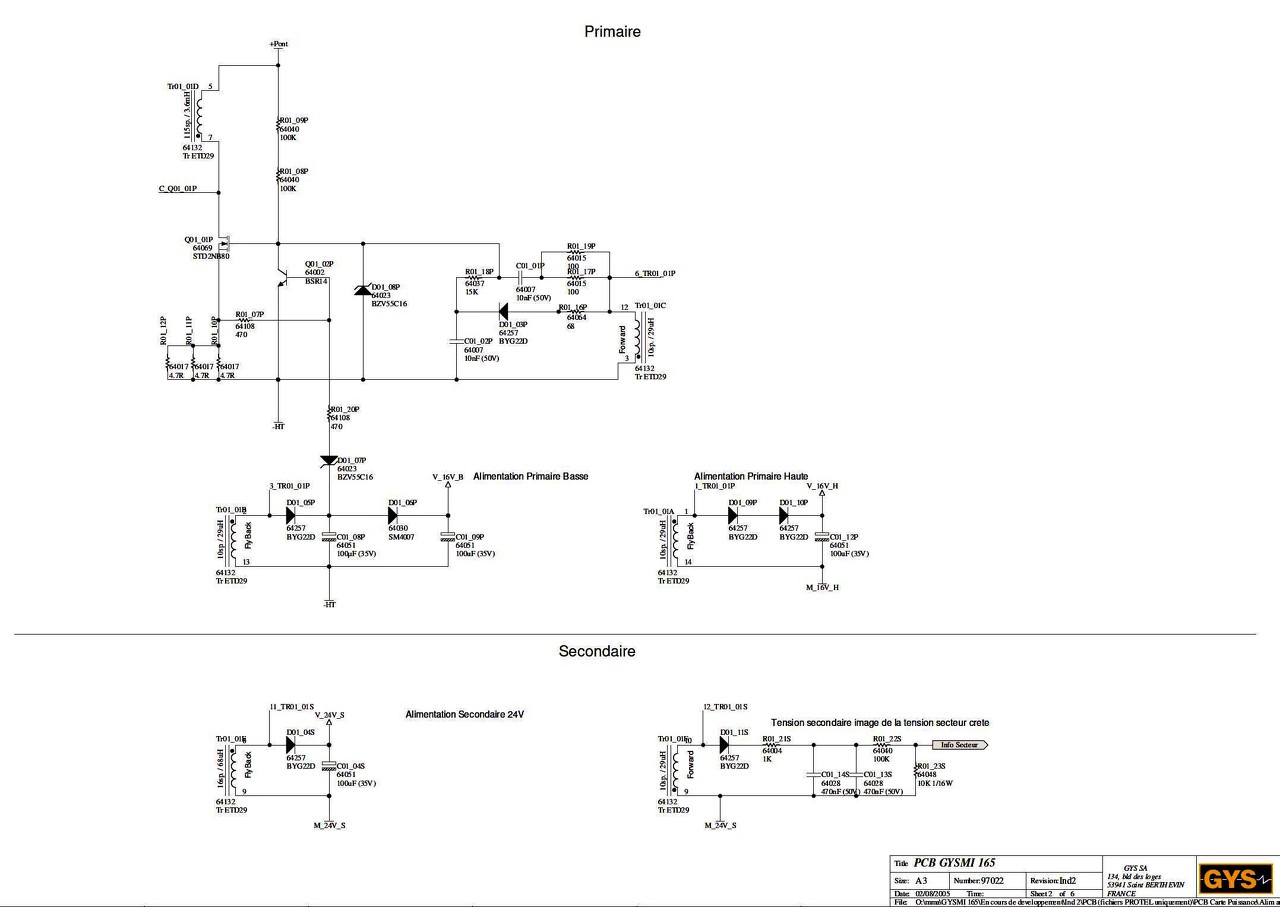

(#) madazg77 hozzászólása Ápr 24, 2014 /
Hello.
Azt szeretném kérdezni hogy a csatolt képen lévő tápegység milyen rendszerű? A "+Pont" és a "-HT" a 230V-os graetz-híd +,- pontjára csatlakozik.
