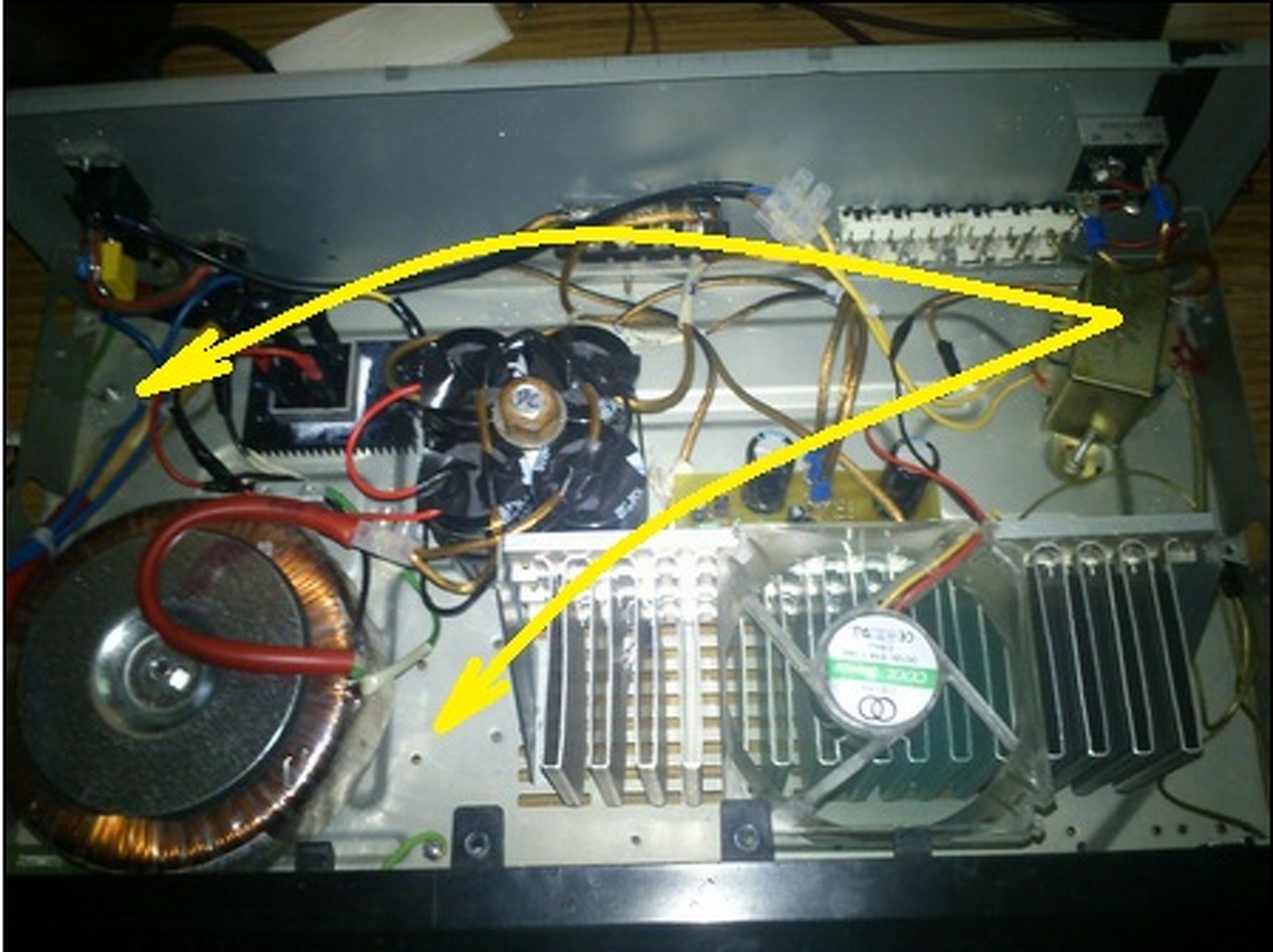

(#) zotya1983 válasza zotya1983 hozzászólására (») Ápr 23, 2014 /
KÉP 1
KÉP 2
Elkészültem a monóblokkal tda 7294 híd, véglegesen. Minden a helyén.
Sajna már dc védelem nem igen fért be a dobozba.

Ami késik nem múlik Ma is simítgattam rajta pár dolgot pl kapott az aktív hűtés egy kis "szabályzót" teljesítményellenállás formájában,hogy ne pörögjön olyan gyorsan és halkabb legyen.Holnap kap kivez jelzőt is,ha már megvan neki a táp,viszont sajnos ez a kis táp belecsempészett egy nagyon pici zajt de ez csak csutkára tekeréskor jön ki és annyira lényegtelenül pici hogy nem is igazán foglalkoztam vele még.Azért biztos hogy nem a ventillátor kelti, mert teljesen elszigetelve a trafót a gépháztól hogy fémesen ne érintkezzenek picit "szűnt" ez a búúúú hang... És ha kikötöm a trafót akkor teljesen megszűnik.A kakaót ugyanarról a csatlakozóról kapja mint a toroid.

Már próbáltam, mint ahogy írtad is,hiába növelem a kondik számát,Ha a venti ki van kötve akkor is bezavar a transzformátor amikor csak üresben megy.Ha leválasztom a kis segédtrafót akkor nincsen zúgás, de annyira kis mértékű hogy ha kitekerem teljesen a hangerőt csak akkor hallatszik picit.Nem a venti zavar be sajna...

(#) reloop válasza zotya1983 hozzászólására (») Ápr 24, 2014 /
A trafó nem minden irányba szór egyforma intenzitással, próbáltad elforgatni?

(#) zotya1983 válasza reloop hozzászólására (») Ápr 24, 2014 /
Igen, mi több az egészet betekertem szigetelőszalaggal. A baj az hogy sajna hely nincs neki így könnyedén rászór a jelkábelre sőt a jelbemenetre is Lehet hogy veszek inkább gyárilag árnyékolt trafót, vagy megpróbálom bedobozolni és úgy építem be hátha..

(#) Alkotó válasza zotya1983 hozzászólására (») Ápr 24, 2014 /
"Betekerted szigetelő szalaggal...". Ne bolondozz! A mágneses szórás ellen a szigetelő szalag nagyjából semmit sem ér. A szórás általában elég határozott irányban történik, ezért javasolta Reloop a trafó elmozdítását a jelenlegi helyéről. Ez legtöbbször forgatást jelent, és általában nullázni lehet vele az indukció vonalak káros szóródását.Ismétlem magam, a "szóró" trafót el kell mozdítani a jelenlegi helyéről.
(#) zotya1983 válasza Alkotó hozzászólására (») Ápr 24, 2014 /
Rendben, megpróbálom,és írok mi a fejlemény.
(#) reloop válasza zotya1983 hozzászólására (») Ápr 24, 2014 / 1
A trafó jelenleg a létező legrosszabb helyen van. Mutatok példát a megoldásra.

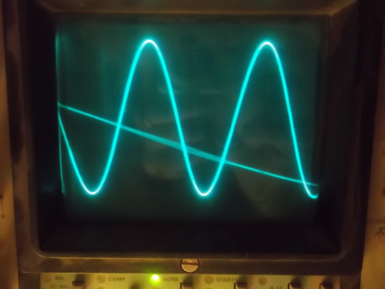

Mindíg is szemeztem a reloop féle egytápos megoldással, és sok olvasgatás után úgy döntöttem, hogy megkérem Alkotó-t, gyártson nekem ehhez paneleket. Azért döntöttem így, mert jobb panel tervet úgy gondoltam nem tudok kitalálni, legfeljebb csak berajzolnám ugyanezt, és legyárttatnám, aminek ugye valljuk be, sok értelme nem lett volna.
A héten postázta nekem a paneleket, és már nagyon ki akartam próbálni, ezért beültettettem egyet AVI európai szabvány szerint (Ami Van Itthon) . A telepközép beállító tranzisztorok pozíciójába TO-92 tokozású tranzisztor lenne való, de nekem csak BC301, BC303 volt itthon, ezért provizórikusan azokat raktam be, ami kissé rontja az amúgy meglehetősen igényes kivitelű panel látképét.
Tápnak - szintén csak egy mérés-hallgatás erejéig - egy AET453 trafója (2x24VAC), graetz híd, és csupán szerény 2200 µF szolgált.
Mérési eredmény: 65W @ 8 Ohm, 1kHz, THD < 1%
Meghallgatás alapján: igen dinamikus, tiszta hangzás!
Meglepetés: ilyen szerény tápszűrés mellett nulla brumm, és bőven van dinamika.
Mindenkinek ajánlom ezt a konstrukciót!
Teszek fel pár képet.
A beültetés esztétikai hibáit muszáj leszek a lányomra fogni, mert vele csináltattam. 5 éves.
