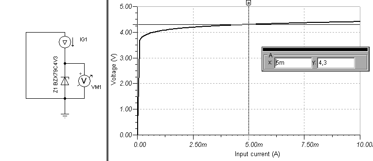

Szeretnék késziteni egy pnp tranzisztoros kapcsolást. A lényege, hogy ha a tápfesz eléri a kívánt szintet, kapcsoljon. Majd inditson el egy időzítő áramkört. Ugy képzelem, hogy a pnp tranzisztor bázisát egy zener diodával megemelem, a zener és a bázis feszültség összegénél kinyit a tranzisztor, majd kapcsolja a következő fokozatot. Megépítettem, de nem helyesen működik(szimulátorban sem jó), sajnos nincs scopom sem, hogy megnézzem a jeleket. Mi lehet a hiba? A hozzászólás módosítva: Okt 6, 2013
Hello! Egy zéner dióda feszültsége nem egy abszolút érték, hanem kb. 5mA zéneráramnál mért letörési feszültség. Nézz meg egy zéner záróirányú karakterisztikát. A tranyó bázisának viszont elég néhány uA hogy kinyisson, így a zéner könyök feszültsége messze nem lesz igaz.
Hogy minimálisan működjön a dolog a zénernek áramot kel biztosítani. Mind két tranyó tranyók bázisának "levegőben való lógatása, egyébként sem jó műszaki megoldás. Valamint kisáramú zéner használata a célszerű, mert annak könyökfeszültsége határozottabb. Az alkatrészek értékét csak a bemutatás miatt választottam annyira amennyi, kivétel az R1, melyen a tranyó nyitófeszültségének esésekor a zéneren már kb. 5mA-nek kell folyni. üdv!
