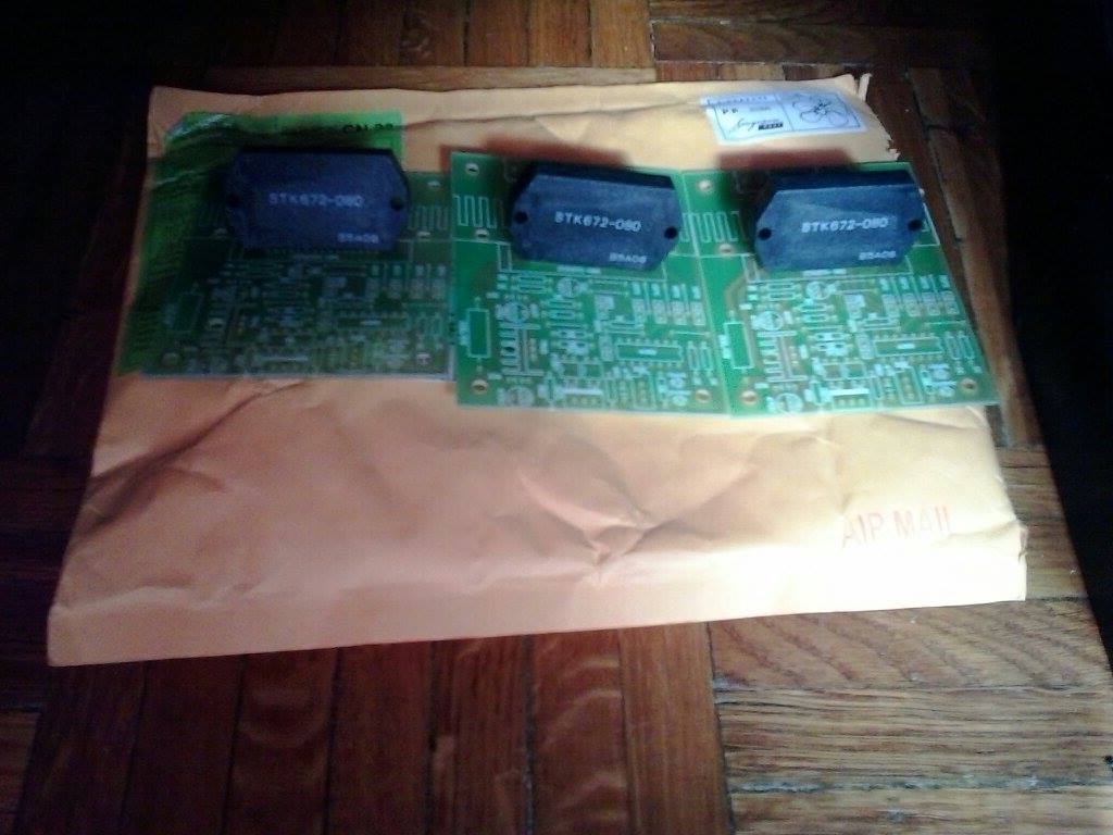

(#) sprofan válasza sprofan hozzászólására (») Márc 27, 2014 /
Közben meg is jött a cucc Szingapúrból, olvastam róla rosszat is és jót is de úgy vagyok vele majd magam megtapasztalom. Az eddig a gépre költött 4000Ft után nem nagyon volt kedvem 8 meg 10-en ezrekért venni egy vezérlőt. Ezt licitáláson 1500-ért elhoztam, ez nagyjából 1db STK ic ára, aztán majd meglátjuk hogy hogyan fog muzsikálni. Legalább az LPT leválasztó is megspóroltam, mert ebben alapból van opto. Úgy gondoltam a végállások rés optósak lesznek, és a vészkapcsolóval együtt az USB 5V-járól fognak menni, itt nincs szükség leválasztásra hiszen teljesen külön áramkör lesz mint a meghajtó. Ez így járható út, vagy van valakinek jobb ötlete? (természetesen nem a 80Ft-os optó megspórolása a cél, de ha egyébként nincs szükség rá akkor nem szórakozom még ezzel is)
