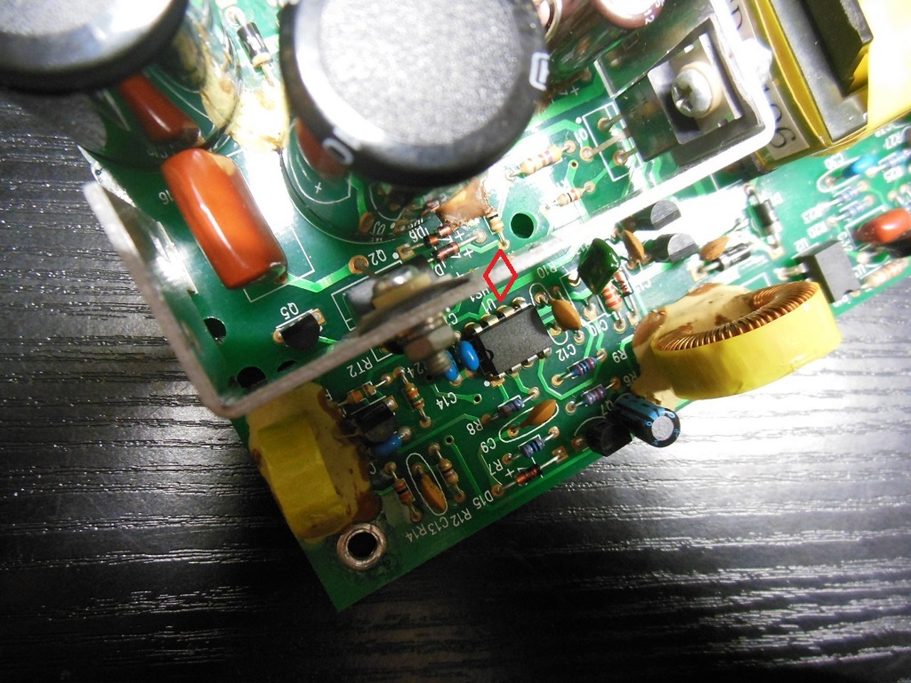

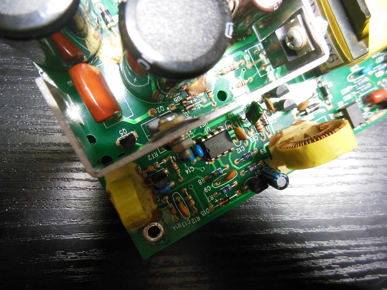

A MUR-ok a kimeneten vannak. Utána a pufferkondikon keresztül egy közös induktivitáson át a kimenetre mennek. Mindez előtt van egy TSD-1196 tekercs. Nö ezen már semmi értelmezhetőt nem mérek.
Új korában állítólag kattant a táp. Közben méreggettem, de semmi hibát nem találok.
Az lehet baj hogy a nagy kondikból nem kapam ugyanolyat? 200V 390µF helyett 200V 470µF raktam bele.
220-bizt-L-tekercs-tekercs-puffer-kapcsoló-(diódahid. itt hozzátenném hogy van egy 110V kapcsolonak hely, ami nincs bekötve. ehhez van az eggyik nagy puffer. ) diódahid egyik felét használja-nagy puffer-fólia-IRF-----
És itt van ami elindítaná véleményem szerint. 2N4403
Emitter és bázis között zárlatot mérek. Pedig nem látok átkötést.
Helyettesítője van ennek? Vagy rosszul gondolom? a 2N4403 kimenete megy egy IC lábára.

(#) proli007 válasza q765 hozzászólására (») Ápr 12, 2014 /
Hello! A 3375-ös képen, a elkó közötti álló barna ellenállást mérd meg, nem szakadt(-ak)-e. üdv!
(#) kadarist válasza q765 hozzászólására (») Ápr 12, 2014 /
A hálózati pufferkondikon hogy alakulnak a feszültségek? Mindkettőn egyforma az érték? Ha van párhuzamos feszültségkiegyenlítő ellenállás rájuk kötve, akkor azok nem szakadtak? A táp vezérlő IC-je megkapja a tápfeszültségét (indítóellenállás)?

(#) proli007 válasza q765 hozzászólására (») Ápr 12, 2014 / 1
Az várhatóan egy UC3842-lesz. Az 5 és 7-es lába között kellene nagyobb mint 16V-nak lenni. 5-és 8-as láb között 5V referencia feszültségnek.. adatlap

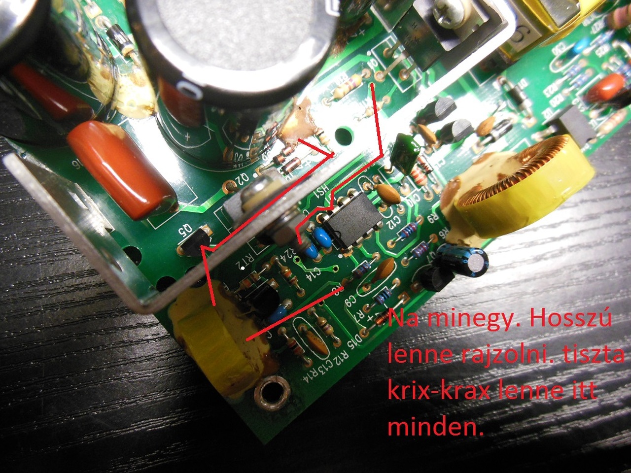

(#) q765 válasza q765 hozzászólására (») Ápr 12, 2014 /
Próbáltam rajzolni a képre, de sok lenne a vonal. Nem mérek rajta feszt, ez a lényeg.
Az előbb linkelt adatlap Figure 7 nevű rajzán láthatod az Rin ellenállást, ami a 7-es lábra megy. Ezt azonosítsd be!

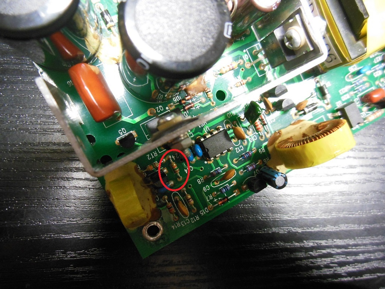

A Q2 mellet kapásból látni egy törött diódát. (Gondolom a kondi cserekor esett áldozatul.) De ha nincs táp, akkor elsőként még is a puffereket kellene szemügyre venni, mert ott kétutas egyenirányítás van, és a két soros pufferen, kb. 320V-ot kell mérni. Innen kerül indításkor a 7-es lábra egy ellenálláson keresztül a feszültség. Majd ha beindult, akkor önmagát látja el a trafóról táppal.

(#) q765 válasza kadarist hozzászólására (») Ápr 12, 2014 /
Ez az.
(#) q765 válasza proli007 hozzászólására (») Ápr 12, 2014 /
Hogy neked mennyire igazad van... Lehet az a hiba? Cserekor vigyáztam.
Mire cseréljem?
Ezen az ellenálláson keresztül megy mégegy ellenálláson , és eljut az imént emlitett 2N4403 bázisára. Amin zárlatot mértem.
Bázis-emitter
Bázistól megy tovább egy ellenálláson kereszül a törött diodára.
Akkor a panelen keresd meg a zárlatos alkatrészt. Egyébként a két sorosan kötött ellenállás jó?
ÁÁáá belekavarodtam. Elszivok egy cigit. Már azt sem tudom jó lábat nézek-e.
Ez a 7-es?
Elkezdtem keresni mégegyszer a sorosan kötött ellenállást. Aztán most a jóisten rávarázsolt még egy zászlós ellenállást is, meg visszavitte mindezt a 8as lábra.
Átnézem mindjárt mégegyszer csak füst van idelennt. 10 perc.
Az inkább a hatos láb lesz. Felülnézetből.

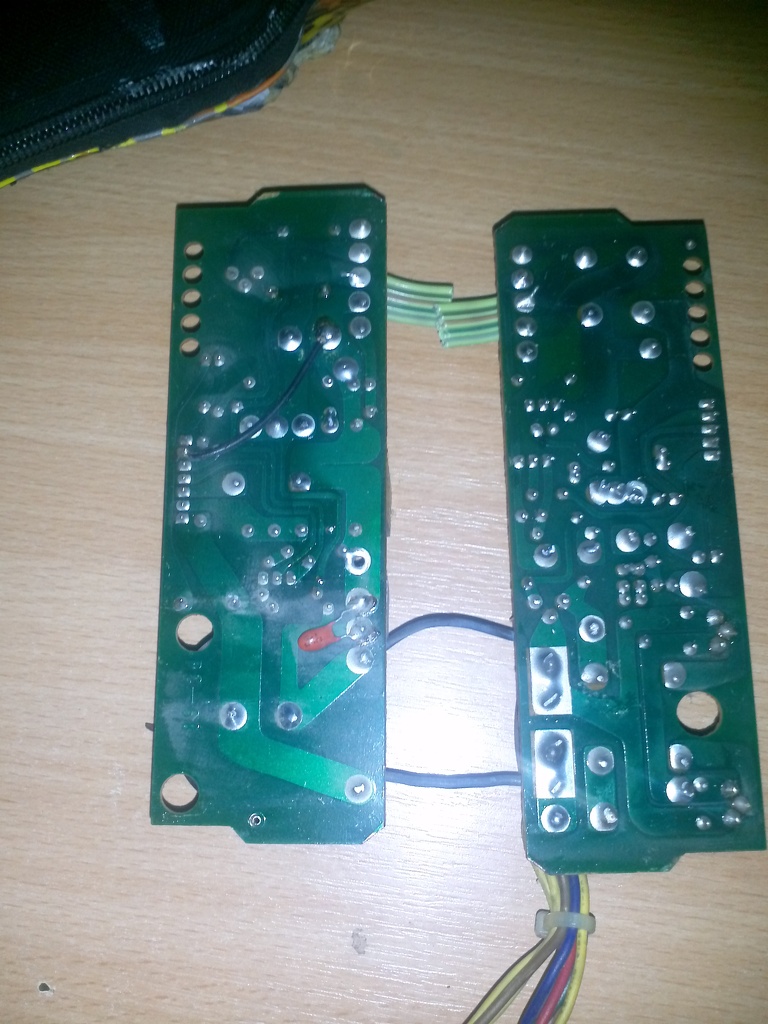

(#) olahtamas hozzászólása Ápr 30, 2014 /
Helló!
Szereztem egy kapcsoló üzemű tápot az egyik haveromtól, de nem mondott semmi róla hogy mit tud. Ha valaki felismeri akkor jelezze! (Az 5 eres kábelokat azóta összeforrasztottam) STK5725 és STK772 van benne
