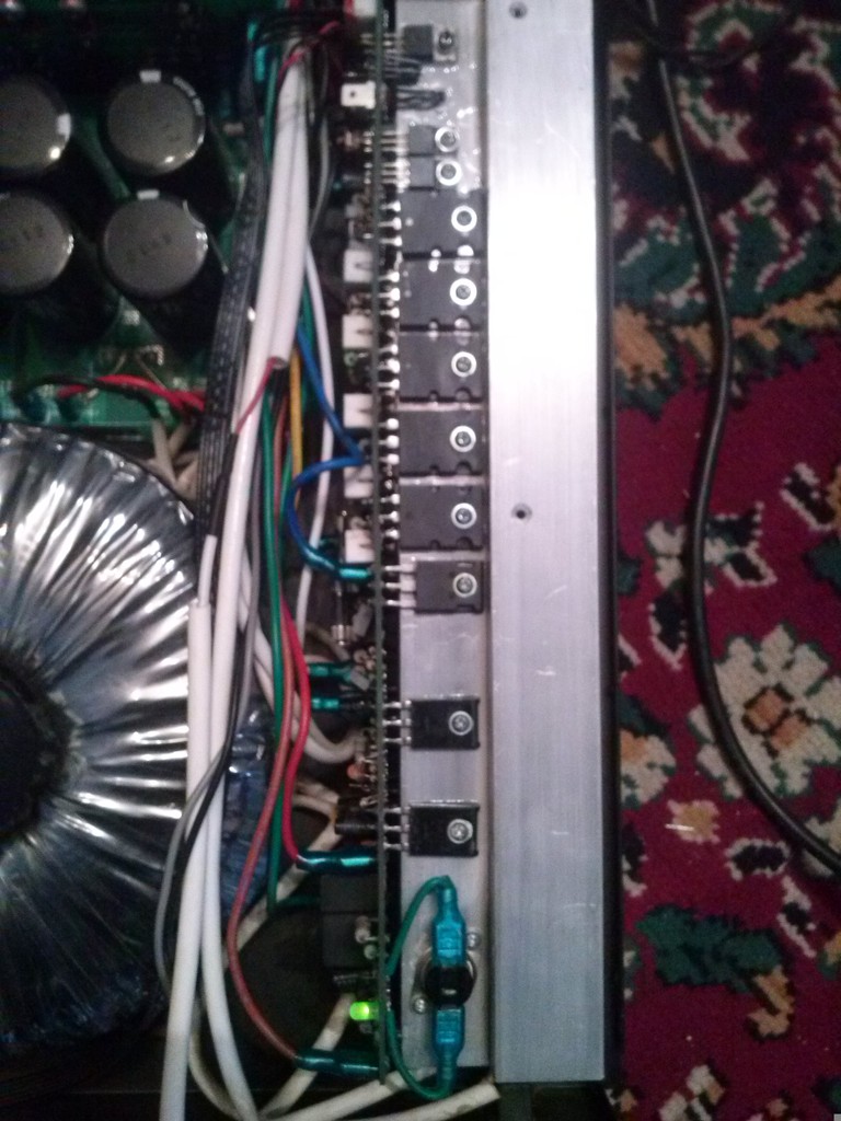

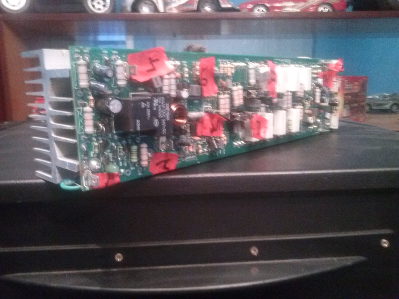

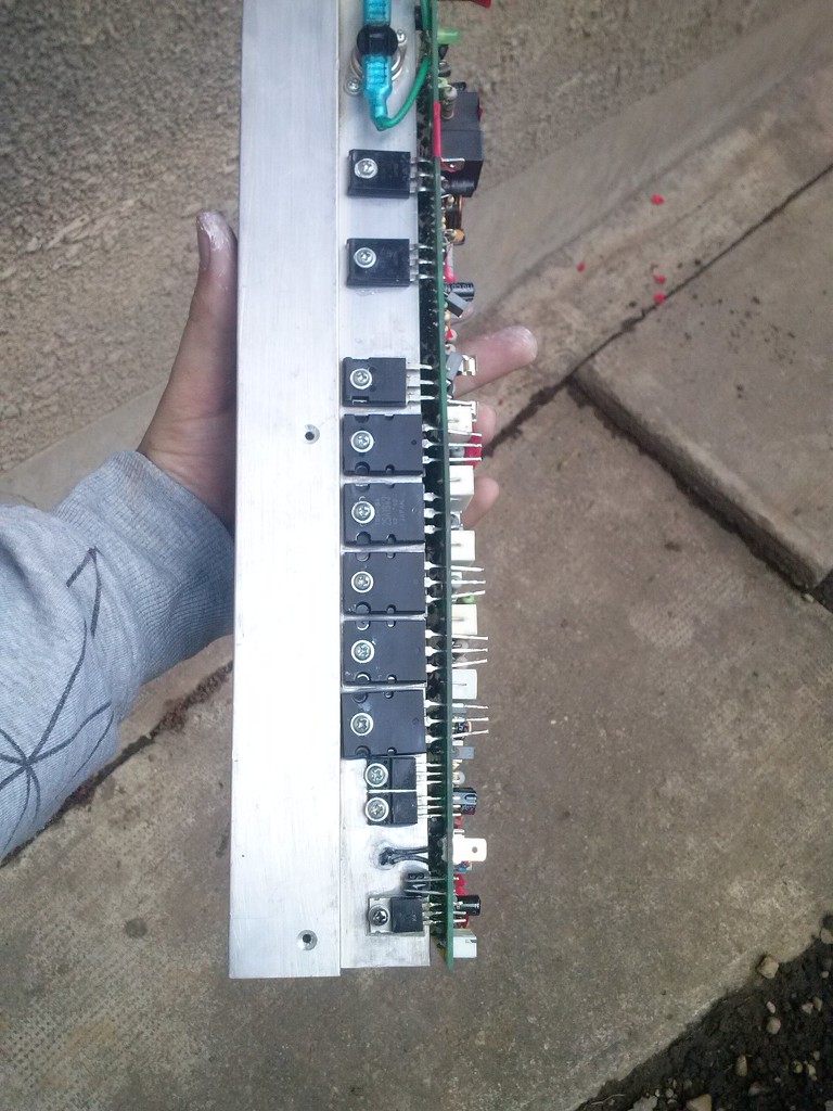

(#) Davidd válasza Tiggey hozzászólására (») Máj 16, 2014 /
Szia! Haladtam egy kicsit az erősítővel kapcsolatosan. Szétbontottam elég rendesen, mert meg a fület is kikell kicsit egyenesíteni. A 12A sekunder biztosítékok kivoltak lőve, és egy pár tranzisztor vezetett mint egy szál drót. Képzeld úgy volt párhuzamosítva, hogy volt 3 darab njw0302 és hozzá párhuzamosan 2sa1302. Szerintem nem is gerjedt, hanem csak szimplán egymásra nyitottak. Panelt nézegettem, még nem találtam szakadást. Azért mellékelek néhány képet.
(#) Tiggey válasza Davidd hozzászólására (») Máj 16, 2014 /
Hát akkor ez egy tipikus eladásra életre keltett erősítő. Vagy egyszerűen valaki azt hitte, hogy tudja mi az a tranzisztor, akkor mindent tud. Bele kell dobni egy garnitúra félvezetőkészletet, ahogy egy ekkora erősítőbe illik, tüzetes átvizsgálás, (látom ahhoz kellőképpen előkészítve a bazár) Óvatos élesztés, és akár minden jó is lehet.
A jobb oldala nem is volt élesztve. Tünet amit mondtak hozzá. Leejtették az erősítőt és utánna begerjedt a jobb oldala. Amiatt van kiszedve az oldala, mert kivettem a fület hogy egyenesítsem visssza. Holnap megprobalom ezt a szétkapott oldalt feléleszteni, hátha csak ezek a tranzisztorok voltak a hibásak.
Én két "ökölszabály" szerint javítok ekkora modulokat.
1. Ha végtranyót kell cserélni, akkor az összeset. Ha 8-ból 2 döglött, akkor is mind a 8-at.
2. Ha végtranyó bázisra is lezárltolt, akkor a hajtók is kuka mérés nélkül.
A meghajtókat még nem mértem ki, alapból kiakartam cserélni a nemrégiben említett jó kis párra. De lehet időben kilőtte a biztit és nem halt meg a meghajtó, nemtudom honnan szereznék be megfelelő meghajtókat. Holnap írok még mi a nagy harcihelyzet. Annyit szeretnék még kérdezni, ha meghaltak a meghajtók is akkor azok még mit vihettek magukkal?
A hozzászólás módosítva: Máj 16, 2014
Sajnos jártam már úgy, hogy a meghajtókat nem cseréltem. Műszerrel mindenük jó volt. Készülék vissza tulajhoz, első rendezvényen (falunap)fél óra után némaság. Meghajtó megszakadt. 4 órán keresztül "nyírtam" mielőtt visszaadtam. Nem szeretek reckírozni.
Nekem is miután a paneljeim elérték a gyárinál jobb állapotot(+1pár tranyó miatt mondom így), akkor jön a műterhelés és a jelgenerátor. Ez jogos amit leírtál, előző tulaj is amiatt adta el, mert félt hogy ha meg is javítják neki, akkor nem lesz üzembiztos.
Ekkor "jövünk" mi, és megmutatjuk hogy lehet erősítőt javítani. Palladium 1600-tal jártam úgy hogy bal oldal elpusztult, feljavítottam, garanciálisan! Gazda hazavitte, elkezdte otthon nyírni, és lepusztította a jobb oldalt. Érdemes kicsit "bővíteni". A gyártók nagyon ki tudják számolni a szükséges minimális mennyiségű alkatrészt. Csak sajnos ez néha már a megbízhatóság rovására megy. Sok sikert az újrélesztéshez!

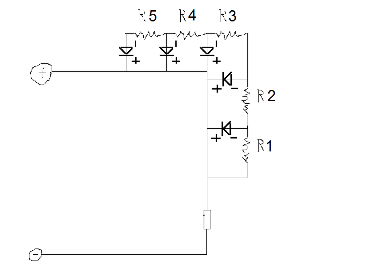

(#) totika hozzászólása Máj 17, 2014 /
Első téma, úgyhogy előre is bocsánatot kérek, ha valamit elrontottam!
Egy olyan dobozt szeretnék építeni, amelyre ha rádugok pl. egy telefont ("fülhallgatóként"), akkor a jelet úgy alakítanám át, hogy a beépített, két kis hangszóró torzítás nélkül ki tudná adni a hangokat. Emellett a dobozon lenne 4 db crossfade, amellyel a fő-hangerőt, majd a mély, közép és a magas hangokat bírnám szabályozni. További 5 LED pedig a hangerő nagyságát mutatná meg.
Néhány dolog, amit nem tudok:
1. milyen alkatrészekkel kéne megcsinálni, és hogy
2. milyen alkatrészek vannak biztosan egy-egy ilyen műszaki üzletben!
A fejemben már megvan, csak össze kéne rakni. Kezdetnek itt van a LED-es kapcsolás, erősítési paraméterek hiányában határozatlan ellenállások (R) szóval még csak terv
Szóval, hogyan, és milyen alkatrészekkel készítsem el ezt művet?
A segítséget előre is megköszönöm!
Ja igen, és a hangszóró
2 db - 1 ohm, 150 Watt
a bemeneten legalább 0,7 Volttal számolni kell!
(A LED-es képen a legelső fogyasztó a hangerőcsúszka)
A hozzászólás módosítva: Máj 17, 2014
(#) reloop válasza totika hozzászólására (») Máj 17, 2014 /
Olvasd el Jaxtech cikkét, hogy legyen egy kis rálátásod a dolgokra!
(#) Szpisti válasza totika hozzászólására (») Máj 17, 2014 /
Totika nagyon szép hobby ez az elektronika, de mielőtt belevágsz nagyon sokat tanulmányozd az alapokat, sok kapcsolási rajzot nézegess.
Aztán már ha a "fejedben megvan" akkor a kezedben is bent lesz előbb-utóbb.
Azért ezt a rajzot gondold meg mégegyszer, ahol vonal van ott vezetőt kell értelmezni. Tehát így ez elég értelmetlen, mert egy darab rövidzárra rajzoltad rá azt alkatrészeket.
Meg még megemlíteném, hogy amit Te crossfaderként ismersz vagy láttál, az gyakorlatilag egy toló potenciométer (potméter).
A crossfader pedig annak egy speciális változata, a nevében is bent van ha lefordítjuk magyarra : kersztben átúsztató. Vagyis leginkább a diszkó pultokon található alkatrészt ami erre hivatott, csak azt nevezzük így. Tudod ez olyan mnt a : "nem minden rovar bogár, de minden bogár rovar"

(#) Davidd válasza Tiggey hozzászólására (») Máj 17, 2014 / 1
Szia! Örömmel jelentem be, hogy végtranyó csere és bővítés után a végfok pöccre indult. 15A sekunder biztik vannak beteve, már megvan mi a baj miért old ki hamarabb a bal oldalon a relé, a fault led miért alszik ki hamarabb, az indok hogy 12V dc relé van betéve emiatt vannak pluszba párhuzamosítva ellenállások. Nemsoka rendelek hozzá másik relét. Visszatérve a jobb oldal tökéletesen működik. Először primerben volt égő, a lágyinditónak a reléje kattogot, utanna világítva maradt az egő, megmértem az áramot amit felvett az erősítő, 160mA volt. Direktbe bedugtam és már indult is.
