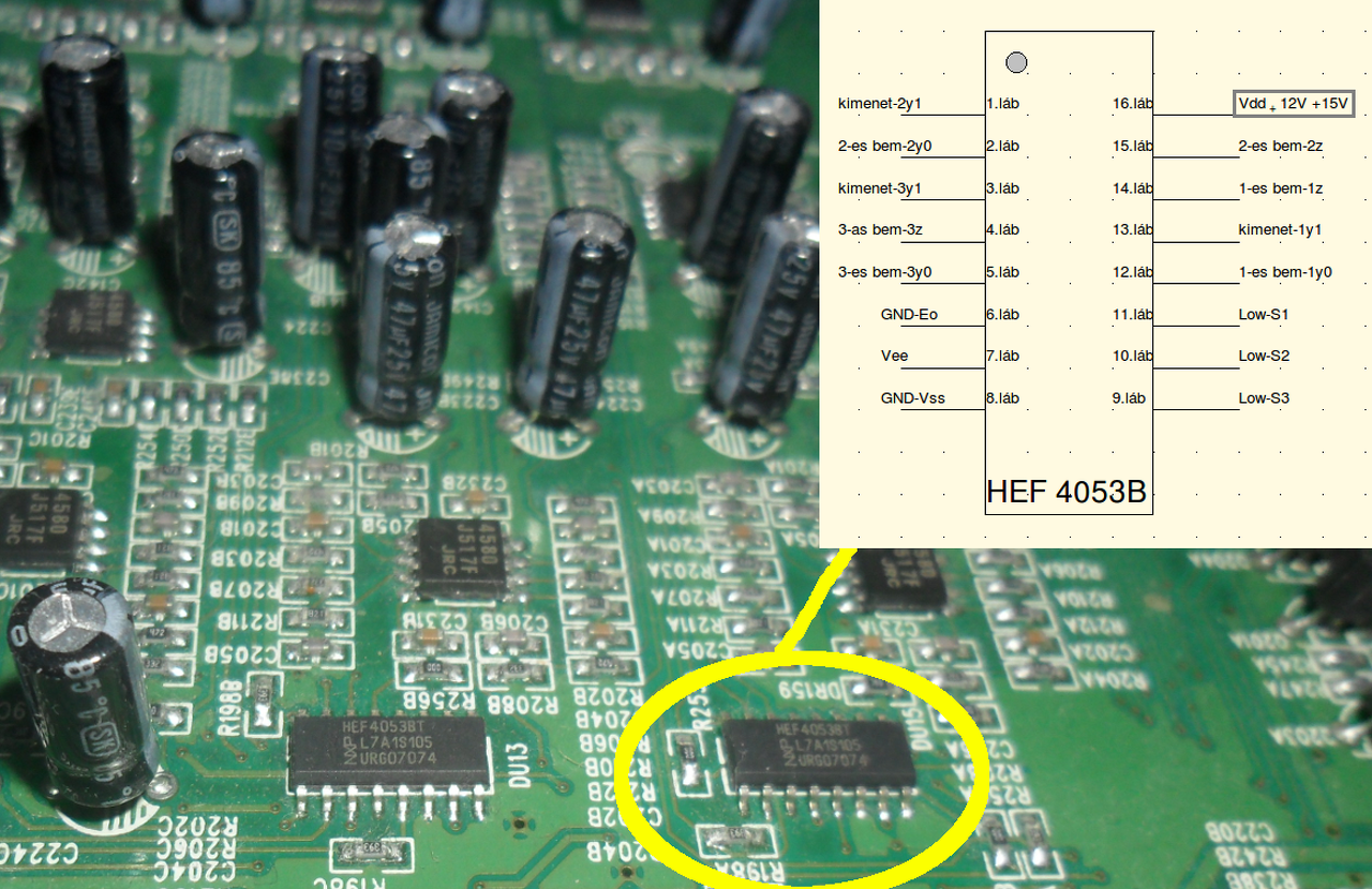

Itt van egy két kép a 4580-as műveleti erősítőről, 4053Bt analóg kapcsolóról, és az 5340 A/D átalakítóról.

(#) Kera_Will válasza Rober_4 hozzászólására (») Ápr 30, 2014 / 1
HÁÁÁT eléggé rosszul kezdődik az a analóg input választó 4053assal.
Így könnyű extra profitra szert tenni a gyártóknak amikor a sok sok bites AD elé egy ilyen
kommersz IC-t pakolnak be. Eléggé kétségbe ejtő a 100dB feletti dinamika kihasználtsága is.
Higanyozott reed relés kontaktusokkal valószínűleg sokkal jobb minőséget érhetnének el.
~E 6os láb az engedélyező lába ha az alacsony akkor akkor átmegy a be/ki menetek közt a jel.
Magas esetben nem megy át semelyik irányba se semmi.
PDFben 4. oldal 7. Function descripton -ál lévő 3.table
Aztán a többi csatorna váltást a S0-S2 bitek állítják be.
Y és Z lábak pedig a be/ki menetek 1->2 vagy 2->1 között megy át a hangfreki.

Erre jutottam. Az S1 S2 S3 alacsony szinten vannak, de nincsenek testelve. A Vee-n vagy fél tápfesz, vagy 5V van (Sajnos vacakol a feszmérőm) A Vss és az E negát gyárilag testen van. Ahova az 1-es 2-es 3-as bemenetet írtam, azt azért tettem, mert ott megjelenik a megfelelő bemenetre kötött jel, tehát ott bekapcsolt állapotban átvezet a kapcsoló. Mindegyik bemenet két helyen érzékelhető, de kikapcsolt állapotban nincs köztük rövidzár! Tápfesz rendben van, szintén nem tudtam pontosan megmérni.
Kimenetet azért írtam, mert talán itt lenne a monitor rész felé a kimenet, de ez nem biztos, talán megtévesztő, meg hát s-ektől függ, hogy melyik a kimenet, lehet, hogy monitort kellett volna odaírnom, majd javítom.

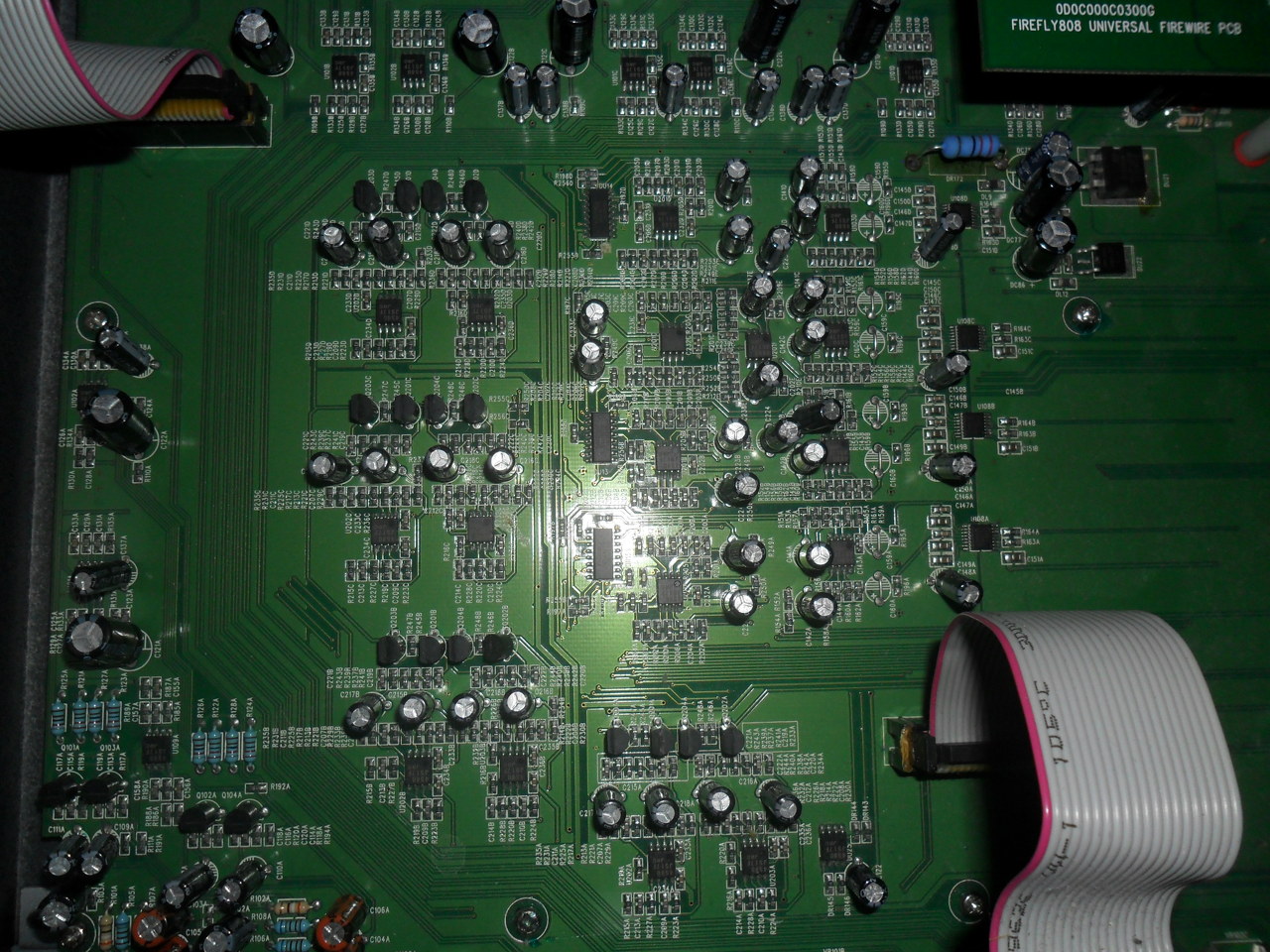

(#) abcdabcd válasza Rober_4 hozzászólására (») Máj 5, 2014 / 1
Szia! Olvasgattam a témát, szerintem legelőször mindenképpen a tápegységet ellenőrizd le, hogyha külön panelen található, hogy minden kimeneti csatlakozóján az a feszültség mérhető-e, aminek ott kellene lennie (remélhetőleg van ott valami felirat erre vonatkozólag), főleg a le/megégett ellenállások környékén, leginkább úgy, hogyha lehet, akkor a többi panelre menő vezetékeket húzd le a tápról... Aztán ha ez megvan, és minden fesz rendben lévőnek tűnik, akkor azt kéne átnézni első körben, hogy (ahogy nagyjából látom te is tetted), nem minden ic-nek a tápját, hanem csak először próbáld megkeresni, hogy milyen táp-ic-k vannak az egyes paneleken, és azoknak a kimenetét/bemenetét ellenőrizd, hogy minden rendben van-e.
Az egyes ic-k tápjai, meg főleg a rajtuk menő jelek ellenőrzése bonyolult és felesleges, főleg, hogy ahogy írtad is a tápból indult az egész probléma, csak ha a tápok jónak tűnnek, akkor lehet érdemes az egyes ic-k tápjait is külön külön ellenőrizni (szerintem)...

(#) Rober_4 válasza abcdabcd hozzászólására (») Máj 5, 2014 /
A tápfeszültségek ott vannak a pdf-ben, ugye azt én rajzoltam a mérések alapján. Ezeket a feszültségeket lemértem azért is írtam oda. Az ícken lévő tápfesz megfelelő, csaknem az összesre rámértem az audió részen, a többi nem érdekelt, azok az egységek működnek. Sajnos a táp nem leválasztható, de a mért feszkók megfelelőek, és +5V +15V -15V +49V. El van különítve a többi résztől 6 ponton csatlakozik, lásd melléklet kép:
Viszont, az jó ötlet, hogy ha leválasztom mondjuk a kivezérlésmérő részt, akkor változnak-e ezek a feszültségek, mert az bizonyítaná a táp hibáját, de mégegyszer írom, sajnos a táp úgy néz ki rendben van
Az A/D-re 3,3V-ot írt az adatlap, ez is helyes, illetve a 7805, és az az után jövő a 3,3 V-os feszt előállító uz1084L is beleillik a képbe. Egy picit elakadtam minden segítség jól jön! Tegnap már azt is megpróbáltam, hogy bekapcsoláskor az önteszten is mértem a kapcsolóic-t, hogy változik-e valami rajta, de nem találtam állapotváltozást. Viszont valami még kapcsol ilyenkor, mert hallani a fejhallgatóban, egyenlőre azt az egységet keresem.

Jelen helyzet szerint: A HEF 4053BT kapcsolóic-k feladata, a kimnet illetve bemenet kiküldése az előlapi kivezérlésmérőkre. Ezt az előlapi kapcsolóval lehet kapcsolgati. Az én esetben tökéletesen jók. A kapcsoló mindhárom S lábra ad 8 voltot, így már nem a bemenet, hanem a D/A utáni átalakított jel kerül a kimenetre.

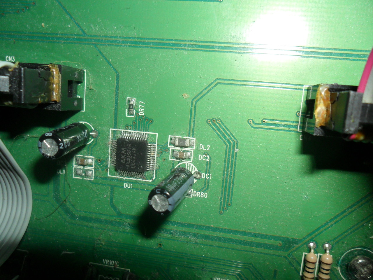

Közben kibogarásztam a DA átalakítót. 4*2 kimenetes. Adatlap mellékelve, illetve fénykép róla. Természetesen ezel sincs baj.

Lásd május 5-ei hozzászólás képe:
Sam 0911
Szerintem ez az elenállás a rezgőkör része a tápban. Ezt cseréltem erre a nagy fehérre. Volt még egy ami szétégett, az adta a táp után (a kapcsolási rajzomon jelölve jobbra fent) a 15V-ot.

Közben lerajzoltam mi van az A/D átalakítók környezetében.
Ugye a cs5340-esekről van szó. A közvetlenül az A/D-kbe menő bemenő jelek, levehetőek az átkötésekről a panelon. A kimeneteik többsége pedig a processzort tartalmazó külön nyákra megy egy érdekes csatlakozóval, mely leginkább egy csupasz idekábelre hasonlít. Ezen tudom majd mérni az lsck, msck, lsck órajeleket. Berajzoltam mely lábakon. Mind a 4 A/D-ről ugyanarra a három lábra megy a jel. Az A/D adatkimenete szintén ide mennek egy 100Ohmos ellenálláson keresztül.
Tehát a fontos adatok elérhetőek, akkár hagyományos forrasztópákás megoldással is. Amit nem tudok, hogy mi a fene az az M1- M0. Mind a 4 ícén az azonos lábak össze vannak kötve, de nem tudom hova megy a kettő...
Felmerült bennem, hogy beszereznék 1db cs5340-est (kb 2500Ft) és ha valaki rá tudná nekem varázsolni egy nyáklemezre a lábait kivezetné, rendes tűs csatlakozókra(elképzelni sem tudom lehet-e ilyen apró ic-t otthoni körülmények között forrasztani), akkor ki lehetne iktatni az egyik A/D-t a panelon, hisz az analóg bemenet megvan, a digitális kimenet meg elvágható és forrasztható a csatlakozónál. Onnan az órajeleket is meg lehet szerezni. tehát kikerülnénk a feltehetően rossz A/D átalakítót, és így elképzelhető lenne, hogy a pót A/D elvégezné azt a feladatot, amit a panelon lévőnek kellene. Valószínűleg nem leszek elég bátor, hogy belevágjak, de az elv működőképes. Mindenesetre előszőr megvizsgálom szkóppal a jeleket, megvannak-e az órajelek, illetve a digitális kimenet, viszont a mostani pdf tartalmazza, azokat az adatokat, amik a méréshez elengedhetetlenül szükségesek.
