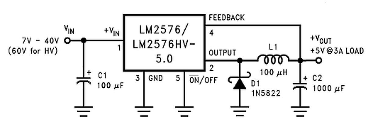

Esetleg ha Skori féle kapcsolóüzemű tápot megépítem? az még kevesebbet is enne mert nem fűtene el annyit. És szerintem nem is nagyon tudna gerjedni, vagy rosszul gondolom?Bővebben: Link
Vagy esetleg ami a képen van kapcsolás? A hozzászólás módosítva: Máj 21, 2014

Egy rendezett nyomtatott áramkör megoldhatja a problémát, a kapcsoló üzemű tápot nem vonnám be a kísérletbe.

Ezek mind diszipálnak, de a terhelés függvényében + van valami kevés alapfogyasztásuk. Ezért egy nagyobb valószínűleg jobb, mint több kicsi. A diszipáció a kivett áramtól (teljesítménytől függ). Kapcsolóüzemmel jársz jobban, ha akksiról működteted. Próbáld meg úgy táplálni a BT modult, hogy a hozzá menő +5V-os vezetéket átfűzöd egy ferrit gyűrűn néhányszor.
Próbálj meg egy ilyet: Bővebben: Link Ne építsél szerintem, mert készen megkapod 6-800Ft-ért. Amikor tavaly Bécsben kirándultunk, akkor a barátom egy ilyennel és egy 12V-os akksival töltötte a telefonját. Tökéletesen működött. A hozzászólás módosítva: Máj 22, 2014
Igen én is gondoltam már kapcsolóüzemen és ha nem lesz jó akkor szerintem újratervezem egy kapcstáppal, de előtte mindenféleképp ki fogom próbálnia ferrit gyűrűt szerintem holnapra kész is leszek és akkor írok, hogy hogyan is sikerült.
