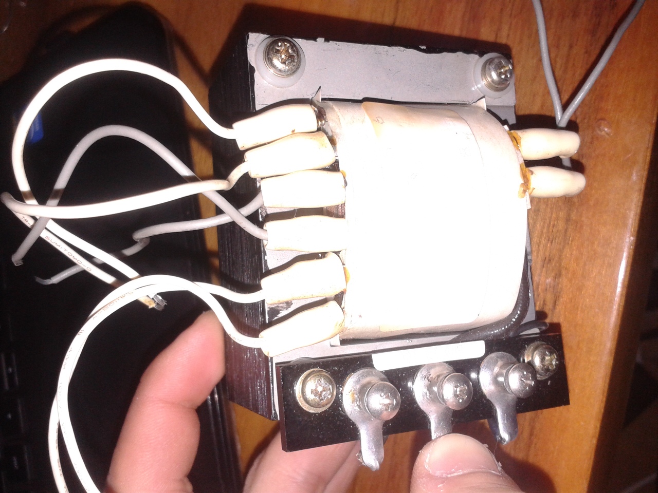

(#) suhanc92 hozzászólása Nov 10, 2014
Sziasztok!Szeretnék készíteni magamnak egy kimenőtranszformátort PP ellenütemű csöves erősítőhöz.
A végfok csövek EL34-esek lennének.Van egy 8 Ohm-os 200W-os gitárhangszóróm,beépítve ládába.
Az előerősítőm elkészült,az a Marshall JCM 800-as előerősítője ECC83-as csövekkel.Most van még tartalékban egy ECC83-as csövem,ez ugye kellene nekem a szintemelő részhez a végfok csövekhez.
Vasmagom van sok,igaz csak le kell bontani,az alábbi képen lévő trafó vasmagra szeretném elkészíteni,nem tudom miben volt ez a trafó,szerintem EI 64 vagy 72-es lehet a vasmag típusa.
A hálózati transzformátor már kész lett,magam tekercseltem,kézi hajtású gépen.Már csak ez hiányzik.Keresgettem google-ban,de ez valahogy számomra kicsit nehéz,ehhez szeretném a segítégeteket kérni.
Segítségeteket előre is tisztelettel köszönöm!!
A hozzászólás módosítva: Nov 10, 2014
(#) Orbán József válasza suhanc92 hozzászólására (») Nov 10, 2014
Szervusz!
A Rádiótechnika 1969-es évkönyvében van egy komplett méretezés és adatok EL34-es erősítő kimenőre. Igaz, nem gitár, hanem normál, de attól még jó lehet neked, legfeljebb a zene is jól szól rajta...
(#) suhanc92 válasza Orbán József hozzászólására (») Nov 10, 2014
Meg is keresem,hátha jó lesz.
(#) suhanc92 válasza suhanc92 hozzászólására (») Nov 10, 2014
Meg is van!Találtam különféle teljesítményhez kimenő és hálózati transzformátorokat,valamint a melléjük illesztett rajzok is ott vannak.Nagyon jó,most már csak egyeztetnem kell a trafó méreteivel,amit felraktam képet hogy arra tudok-e tekercselni megfelelően.
Nem olyan régen egy google-s oldalon is megtaláltam az ebben szereplő 40W-os gitár erősítőhöz ugyanezt a kimenő rajzot szóval akkor csak jó
Azért a régi mérnökök munkái ma is megállják a helyüket. Jó, sokkal jobb vasak is vannak ma már, de az akkori mérettel és jobb vasra elképzelhető, hogy nagyobb tartalékai lesznek a trafónak, mélyebbre megy, ilyesmi...A csöves technika az 50-es évek végére teljesen ki volt találva, azt mondják - mármint a kapcsolástechnika lényeges része.
Igen,még hosszú ideig meg fogják állni a helyüket!
Szerintem legjobb úgy hagyni a méreteket amelyek ott szerepelnek,hogyha valaki épitkezni akar.Adottak az adatok,szóval ne rontsuk el az akkori mérnöki munkát.
