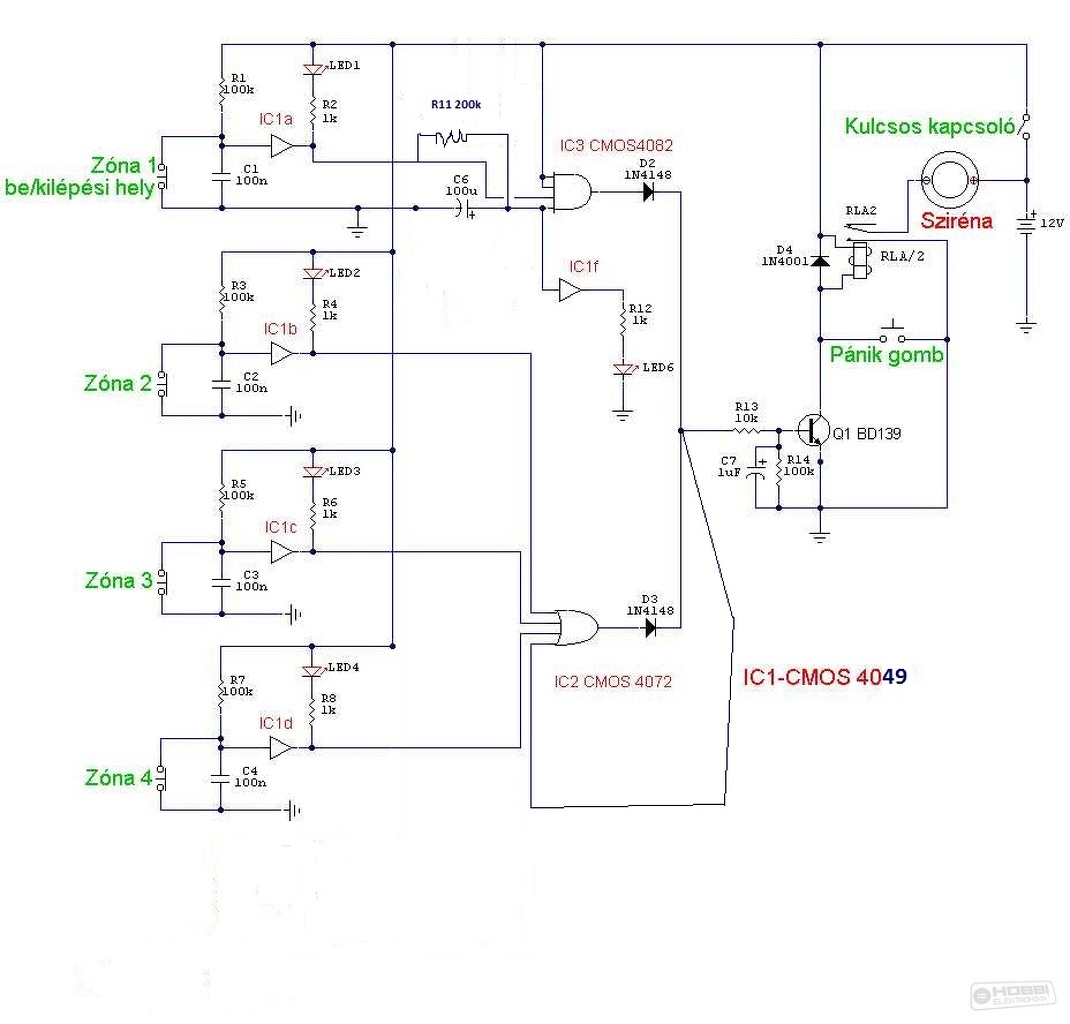

(#) kisstomi5545 hozzászólása Jún 10, 2014 /
Át tudná valaki nézni ezt a kapcsolást?
Lehet vele valami probléma?

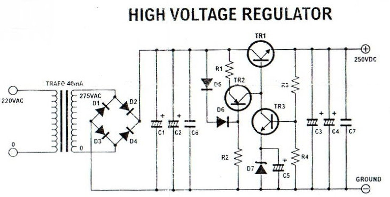

(#) Agépész hozzászólása Jún 10, 2014 /
Nemrég szó volt erről a kapcsolásról ebben a topicban, így itt tenném fel a kérdéseimet. Próbálgattam Tina-ban, és felmerült pár dolog.
1.: Jól gondolom, hogy a C5 kondenzátor növelésével állíthatom azt, hogy mennyi idő alatt fusson fel a kimenő feszültség? Nem akarom eszetlen mértékben megnövelni, de 10-30 másodperc jól jönne. Okozhat a kondi értékének megnövelése valami problémát? (Az alap kapcsolásban 10µF-os)
2.: Szeretnék valahová betenni egy kapcsolót/relét, amivel tudom ki és bekapcsolni a kimenő feszültséget. Nem szeretném a bejövő vagy a kimenő magas feszültség útjába rakni, van valami szép és/vagy elegáns megoldás?
Előre is köszönöm szépen.

(#) proli007 válasza kisstomi5545 hozzászólására (») Jún 10, 2014 /
Hello! Néztük mi (legalább is én) azt ott is ahova eredetileg feltetted. De zavaros, volt amit írtál, és hiányos. Mert nem érteni, hogy a mozgásérzékelő mikor milyen jelet ad ki, azt hogy szándékozod bekötni, mit vársz el tőle. Ha invertert használtál, akkor miért nem annak rajzjele van a rajzon? A zónaérintkezők, most zárók, vagy bontók, mert eredetileg bontók voltak. Mindenhol közelítéskapcsoló van-e, van benne időzítő vagy késleltető? Mit kötöttél össze milyen kábellel? "B" zónára hivatkozol, miközben ilyen nincs is a rajzjelen.. stb. De a kérdés a helyén jobb helyen volt. Én is csak itt azért válaszoltam, mert gyanúm az, hogy azért nem érkezett válasz, mert senkinek nem volt kedve kihámozni, mit is szeretné, és mit is tettél valójában. Egyszerűbb és érthetőbb kérdésre,ami egy témakörre vonatkozik, hamarabb kapsz választ. Valamint le kell írni mit milyen célból változtattál meg..

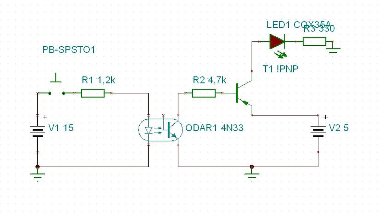

(#) pont hozzászólása Jún 11, 2014 /
Sziasztok! Olyan kérdésem lenne, hogy a tranzisztor kapcsoló üzemében a bázis áram szükséges nagysága, hogyan kell változzon a frekvencia függvényében? Arról lenne szó, hogy az alábbi kapcsolás BD 337-el 300Hz-ig 9015-el 1000Hz-ig volt csak működőképes.....
(#) kadarist válasza pont hozzászólására (») Jún 11, 2014 /
Szimulátorban nézted? Mit jelent az, hogy nem volt működőképes?
(#) pont válasza kadarist hozzászólására (») Jún 11, 2014 /
Nem szimulátorban néztem, (azzal csak rajzoltam ide) hanem egy PLC-vel adtam a PTO jelet (15V 1-5Khz) és az optocsatoló-PNP tranyó adná át egy 555-ös bemenetére ami meghajt egy 74192- számlálót. És tranzisztortól függően, de elérve egy szerintem túl alacsony frekvenciát leáll a számlálás. Egyébként a kapcsolás működőképes még 10Khz-en is rövid vezetékekkel, de mivel 10 méterre kell továbbítani a jelet ezért alkalmaznék optocsatolós illesztést. Ami működik is BD337-el 300 hz-ig 9015-el 1Khz-ig, de jó lenne legalább 5khz. Azért gondoltam a bázisellenállásra, mert egy multiplex vezérlésű 7 szegm kijelzőnél (1khz) a gyenge fényerő problémát az oldotta meg, hogy elhagytam a közös anód kapcsolgató tranzisztorok bázisellenállását. De érdekelne hogyan lehet ezt számolni.

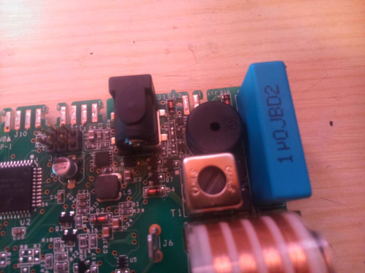

(#) zsolt16 hozzászólása Jún 11, 2014 /
Sziasztok még elég kezdő vagyok,viszont alapfokon értek a kapcsolásokhoz, és szeretném megkérdezni hogy egy ilyen buzzert, kép a mellékletben, hogy lehet megszólaltatni hogy sípoljon, és milyen alkatrészek kellenek hozzá?
Házi készítésű triciklire szeretnék dudát csinálni elektronikus módon.(A buzzer kiszereltem az áramkörből.)

(#) proli007 válasza pont hozzászólására (») Jún 11, 2014 /
Hello! Lerajzolhattad volna az egész adatátviteli láncot, hogy ne a levegőbe beszéljünk. De..
- Elég illetlenség, hogy a tranyónak nincs bázis-emitter lezáró ellenállása. Bár sz opto sötétárama kicsi, még is célszerű tenni.
- Az opto sebességét meg kell nézni az adatlapon. De azt is, hogy azt, általában 100ohm kollektor ellenállásra adják meg.
- Minek az opto után tranyó, ha 555 van mögöttük?
- Félő, hogy Te a "távvezetéket" az opto után tetted be. Ennek semmi értelme nincs. Annak az opto Led-áramát kell működtetnie. Ekkor a vezetéken a feszültség szinte nem változik, az áram fog "kattogni". De kicsi az opto árama is, inkább 5mA vagy feletti érték a javasolt. De így akár 100m-re is elviheted a 10kHz-et.
- Számolni úgy célszerű, hogy a tranyó vezérlőáramának legalább az egy tizedét vigye el a bázis-emitter ellenállás. Akkor az majd segít lezárni a bázist, és nem marad nyitva a szórt és belső kapacitások miatt.
(#) proli007 válasza zsolt16 hozzászólására (») Jún 11, 2014 /
Hello! Várhatóan ez nem aktív, hanem passzív buzzer. De megtudhatod, ha megnézed van-e rajta +- jelzés. Megméred ellenállás mérővel. Ha kis ellenállású, akkor egy hangszóró csak. Ha pár volt feszültséget kapcsolsz rá ekkor csak kattog.
Legegyszerűbb egy 555-ből astabil multiti készíteni hozzá. De tápfesz és hangszóró ellenállásától függően kel vele sorba egy 100..220-os ellenállás, mert túlterheli az 555-öt. De nagyon visítani várhatóan nem fog. Nem duda, hanem hőscincér lesz.

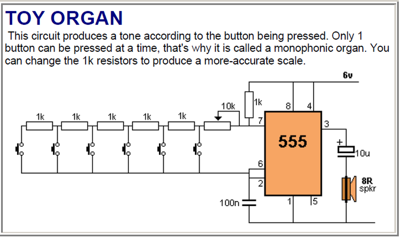

(#) Karesz85 válasza proli007 hozzászólására (») Jún 11, 2014 /
Van itthon egy kpm1205a buzzer, van rajta +. Elvben 45 ohmos, és 40mA, 5V lenne a tápfeszültség, akkor egy 100 ohmos ellenállás elég lesz?

(#) proli007 válasza Karesz85 hozzászólására (») Jún 11, 2014 /
Jó lesz. Az adatlap szerint kb. 2kHz körül fog legjobban fütyörészni..
Közben előbányásztam a régi 8ohmos "pc hangszórót", találtam egy kapcsolást amin az 555 kimenete 10µF kondenzátort kapott, erről mi a véleményed?
