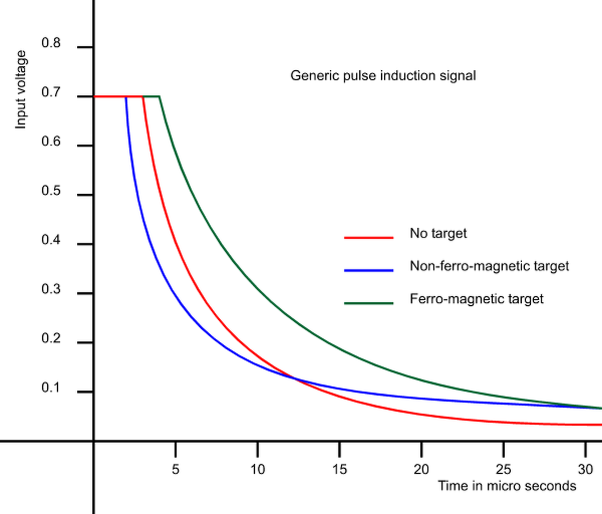

Ha így dolgozik, akkor hogyan diszkriminál, mert a azt csak a lefutás görbült szakaszának összehasonlításából tud, ahhoz viszont nem elég megmérni a szakasz hosszát.
Vagy változtatja az impulzusokat és abból keletkezik valami info a disc hez? Én csak azt a módszert ismerem, ami a csatolt ábra szerinti. Lehet, kimaradtam valamiből A hozzászólás módosítva: Jún 11, 2014

A hosszúságnak semmi köze a mintavételhez. Helyezz egy referencia pontot a piros ábrára a 05 magasságba ( ez lesz kb a valóságos 3.4v pont ). Most tegyél egy fémet a tekercs elé. Azt fogod tapasztalni, hogy a piros vonal kitér jobbra, sajnos rézre és vasra is ezt teszi.

Sajnos, most nem fér bele a nézegetés, de arra emlékszem, hogy bizonyos esetekben másként változik az ív. Ha ez nincs, akkor nem tudom, hogy diszkriminál pl a szóbanforgó detektor, de remélem használhatóan, ezt csak ti tudjátok majd kideríteni, akik építettétek. A görbe változásra itt is hivatkoznak, megérne még probálkozásokat, bár ez valami nagyon nehezen észrevehető változás lehet Bővebben: Link A francia detektort nem találtam. Mi a neve? A hozzászólás módosítva: Jún 13, 2014
