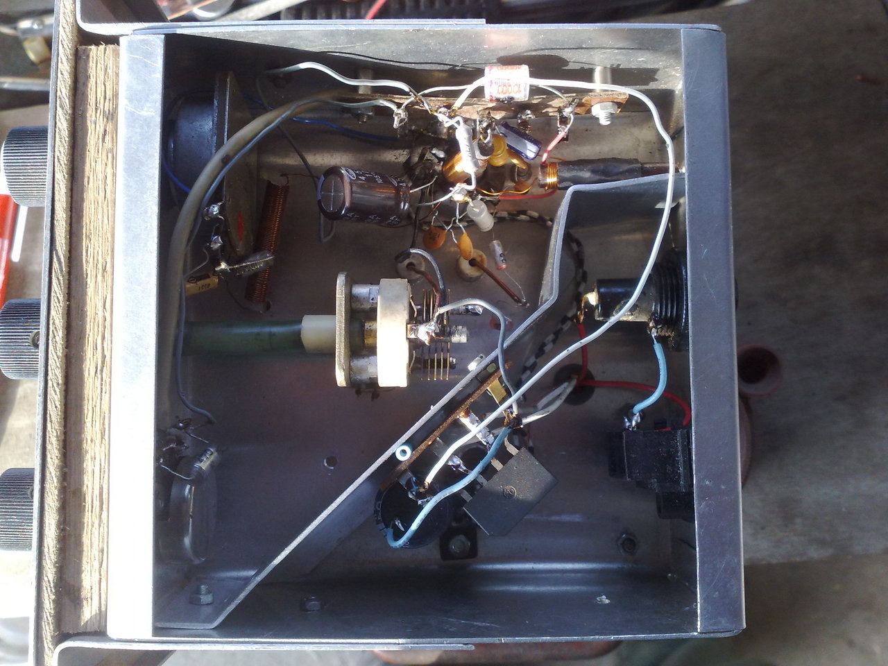

(#) Atosbacsi hozzászólása Jún 20, 2014 /
Üdvözletem!
Ismét ugyanazzal a problémával fordulok a fórumtársakhoz, mint legutóbb. Miután kicseréltem az említett kondenzátort, sok üzemórán keresztül működött a rádióm, majd ismét elhalkul és néma lesz.
Tünetek:
Sokáig (kb 15-20 óra) hibátlan működés, majd a hiba egyre kevesebb használat után előjön, mostmár bekapcsolás után fél perc és elhalkul-elnémul. Ha ki- majd egyből bekapcsolom normál a hangerő, de a hiba előjön. Néma állapotban gerjedés előidézhető nagy visszacsatolással, de csak a gerjedés hangja hallható.
Normál visszacsatolás mellett 0,4 mA az ef80 anódján az elnémulás alatt.
Elnézést ha fárasztanék valakit a kérdésemmel, de számomra ez egy X akta. Sok munkám van a kis géppel és minden eshetőséget kizárnék, mielőtt szétszedem és újraforrasztanék mindent, mert más már nem jut eszembe.
Csőhiba okozhat ilyesmit?
És a teljes kapcsolási rajz:
Az enyém annyival különbözik, hogy kettő pcf, és kettő kimenő csatlakozik egy hangszóróra. Pazarlás, de így örökösnek gondoltam a konstrukciót. (egyik tönkremegy, másikkal ha fele hangerőn de szól)
(#) fecameca válasza Atosbacsi hozzászólására (») Jún 20, 2014 /
Üdvözletem!
„Csőhiba okozhat ilyesmit?”
- A válaszom erre a kérdésre: Igen. Bár csöves készülékek építgetésében nem nagyon jeleskedtem, amit egy kicsit talán bánok is, de gyári csöves rádiókat elég szép számmal javítottam. A tapasztalat: A legújabb típusú színüveg csöveknél a miniatürizálás eredményeképp a rács-katód annyira közel került egymáshoz, hogy kis gyártási pontatlanság esetén már a bemelegedés alatti hőtágulás hatására a katód és a rács időnként összeér, lezárlatosodik.
„Néma állapotban gerjedés előidézhető nagy visszacsatolással, de csak a gerjedés hangja hallható.”
Ez az általam említett hibát igazolni tűnik, mivel ez a fajta zárlat nem 0 ohmos általában, az antenna jelet a zárlat kisöntöli, viszont nagyon erős visszacsatolással még begerjesztgető. A legbiztosabban kizárhatod egy másik csővel, mert ez nem olyan nagyon gyakori jelenség. Az anódáram mérése jó ötlet, de nem írod a lényeget, hány mA akkor, ha szól? Ha a kettő között van különbség, az már gyanúra ad okot. Nem írod, milyen típusúak a kondenzátoraid? Én láttam már jó néhány olyan kerámia kondenzátort, amely Zéner diódát játszott, nem tudni, a szennyeződés, vagy minek a hatására? Az elkók kiszáradása is gyakran először meleg állapotban jelez problémát. Ellenállások csak szakadtak szoktak lenni, de a rosszak hidegen is azok, semeddig tart kimérni.
(#) pucuka válasza Atosbacsi hozzászólására (») Jún 20, 2014 /
Sajnos rácsáram mindíg van. Azok a fránya elektronok azért el eltalálják azt a vékony rács drótot. Ezért a rácslevezető ellenálláson feszültség esik. Szerintem az 1 Mohm egy kicsit soknak tűnik, 100 - 470 kohm talán jobb lenne, a PCF rácselő feszültségét inkább katódellenállással állítanám be. az audionnál talán jó, de lehet ott is játszani a rácslevezető értékével.
(#) Atosbacsi hozzászólása Jún 22, 2014 /
Köszönöm a válaszokat. Ellenállások kimérve, jók. Megpróbálom a csőcserét, meg kisebbre veszem az ellenállást ahogy pucuka javasolja.
Érdekes, hogy most megint hiba nélkül működik, de utánajárok.

(#) fecameca válasza Atosbacsi hozzászólására (») Jún 22, 2014 /
Mindegyik régi gyári audion készülékben 1Mohm, vagy 2Mohm van ott, esetleg 1,5Mohm (Lásd Kádár Géza rádiókészülék kapcsolások 1. kötet) Inkább az az érdekes számomra, hogy abban a két világháború közti időben szinte mindegyik audion rádió(Standard, Philips, Telefunken, Orion, stb.) szinte egy kaptafára készült. (Ez nem tűnt fel nekem, amikor még nem értettem hozzá.) Egyre erősebb a gyanúm, hogy az EF80 (vagy helyettesítője) a hunyó, minden egyes bekapcsoláskor másképpen dagad bele a katód a vezérlőrácsba. Nincs rosszabb egy ilyen időszakos hibánál, csupán az könnyít egy kicsit a dolgon, tudjuk, hogy a melegedésre jelentkezik. Márpedig ott ez az egyetlen melegedő alkatrész. Már említettem, nem gyakori hiba, mégis legalább egy tucat ilyen csővel volt dolgom, amelyik melegedéskor zárlatosodott le. (Voltak köztük rács-kadódosak, és néha fűtőszál katód zárlatosak is.) Jobbak voltak a tapasztalataim a hidegen is zárlatosakkal, mert azokban egy feltöltött elkóval le lehetett égetni a belső zárlatot. Sok esetben a hiba újra meg újra visszatért, ezen csak a csőcsere segített.
