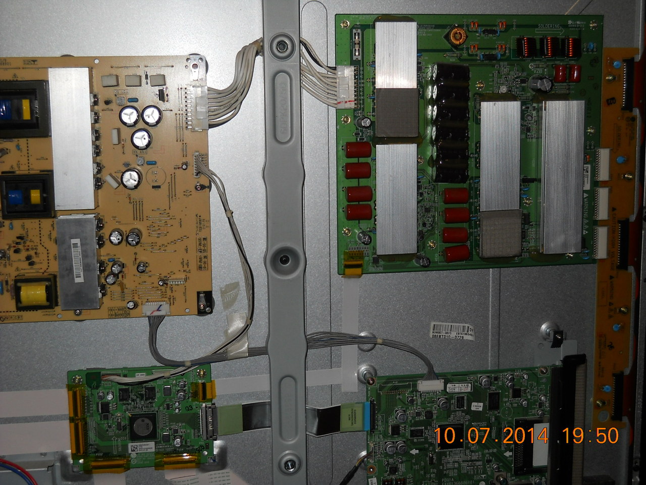

Sziasztok ,a képek a az LG 60pk250 plazma tv-röl.

A háttérvilágítás beindúl?

Van benne egy vagonnyi biztosíték, azok jók?
Több mint valószínű az Ysus panelen a hybrid ic tönkre ment.Feltéve , ha tényleg minden érték meg van . De ez a Plazma TV hiba topikban bőven ki lett tárgyalva.Úgy hogy ha indformációra van szükséged , azt az fórumot keresd.

Szia ,minden bistositék jo,fél ohmos ellenéllésok is.
És a feszültségek is mindenhol megvannak ?
Igen ,mind a 2 panelon ,mit lehet csinálni ?
Mindenképpen az Ysus modul hibás.Először is nem ártana tüzetesen kimérni a rajta lévő alkatrészeket .A kondenzátorokat , ha nincs lehetőség mérni , akkor cserélni mindet .Aztán , ha próba után még mindig ugyan az a helyzet , akkor sajnos a hybrid ic t cserélni kell.

Ok , és tudom tanácsolni a Plazma tévé hiba fórumot ott még több mindent leírtam .Rajzok , és egyéb segítséget is találsz ott.

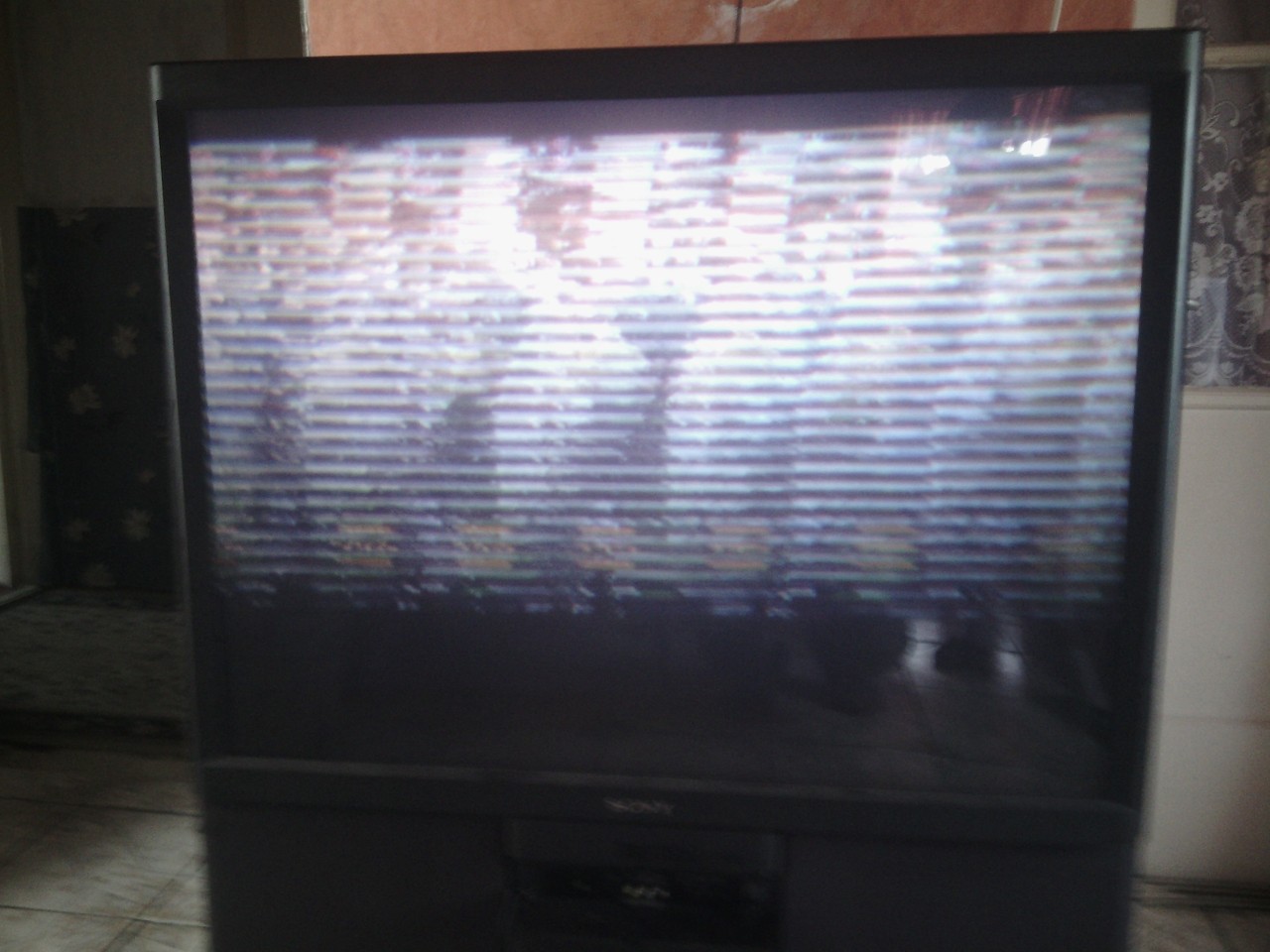

Sziasztok! Após vett egy Sony KP46s3 (RX1 sassi)projektoros tv-t.Olyat csinált eleinte hogy a zöld színt nem adta.Ezt megoldottam könnyen mert aki elöttem belenyúlt,elhajlította a zöld lámpa egyik lábát.Utána nem akart bekapcsolni,csak ha ő gondolta.Ezt a tuner átforrasztása megoldotta.Egy hétig jó volt,most olyat csinál hang van,és ami a képeken van.Segítséget kérnék a hiba feltárására.

Próbálj meg a menüben normát állítani. Szerintem NTSC normán van, de multinormás.
Szia.Mindjárt nézem,de szerintem nem lett állítva semmi rajta. Nem találom a menüben a normaváltást.
A hangolásnál próbálj meg ráhangolni egy adót. Látszólag a sorfrekvencia nem stimmel.
Az auto hangolásnál b/g-re állítottam a hangolást,és ugyan az a helyzet.Csíkoz. Kábel tv-ről adom neki a jelet.
Próbáld av-ról is, utána még néhány méter cin szerintem segíthet a dolgon. Kh-s.
Av-ról is ugyanaz.Melyik részen keressem a hibát? Kh-t nem nagyon fogok találni mert tuner átforrasztás után javítottam egy nagycsomót. Van egy panel(digit?) ami tüskesoron keresztül van csatlakoztatva egy fekvő panelra,amin a vertikális ic,a tuner stb. van.Ez a tüskesor is lehet hunyó a dologban?
