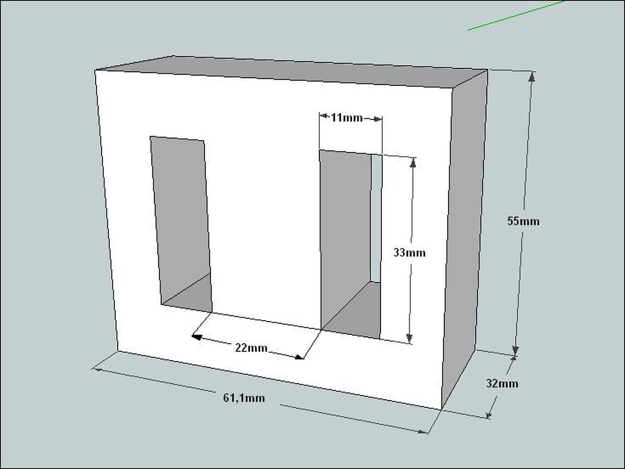

Sajons az adott vasmagkeresztmetszetre azt írta a trafóméretező programom hogy nem tud átvinni akkora teljesítményt amekkorát ki szeretnék belőle venni. 7,26cm2 A vasmagom,primer oldal 230V,szekunder oldal 235V-200mA-t adtam meg. Azt írta rá a program hogy nem jó hozzá. Esetleg elszámoltam volna az erősítőm teljesítmény felvételét? Vagy túl nagynak méreteztem volna a trafót?
Csatoltam a képeket is a csévetestről. A hozzászólás módosítva: Júl 15, 2014
Ha ekkora keresztmetszetre sok a 47VA, -a program szerint-, akkor felejtős a program!
Van ide beírva egy nagyon egyszerű, és valóban jó méretező, de leírom megint: Avas=k × (P/f)0.5 >> P=(A/k)2× f. A, m2-ben; P, kW-ban; f, Hz-ben. k=0.018-0.025-ig, kis trafóhoz a nagyobb értékkel kell számolni, a nagyobb (500VA felett) már lehet a kisebb értékkel, de tetszés szerint (állandó, vagy szakaszos terhelés), illetve az ablak (tekercshely) mérete miatt lehet variálni a közbenső értékekkel is. Nekem >20éve megy az 50VA-es pákatrafóm ("mezei" vason) 0.021-el számolva, és néha egész nap üzemel; kéz-meleg. Írd le a pontos méreteket: Avas, ablak csévével, és kiszámolom. A menetszámokhoz 1T-t (szakaszos üzemre 1.1T) szoktam venni, azt a régebbi lemezek is tudják. Ebből lehet számolni az osztandót: 1T-val 45, 1.1T-val 41. Ezt a számot kell osztani az A-val. Az így kiszámolt menetszámot a primernél 0.95-dal, a szekundernél 1.05-dal szorzom, a veszteségek (0.1 P) miatt. Nagyobbaknál csak 0.05-ot veszek. Huzal keresztmetszetre J=2.5-3(3.5) A/mm2-et szoktam venni. Szakaszos üzemre lehet a nagyobbat, de állandóra is jó a J=3 (főleg, ha szűk az ablak). A hozzászólás módosítva: Júl 15, 2014
A méreteket így tudtam ábrázolni ha megfelel.
Dolog van, de később foglalkozom vele. Jó így.
