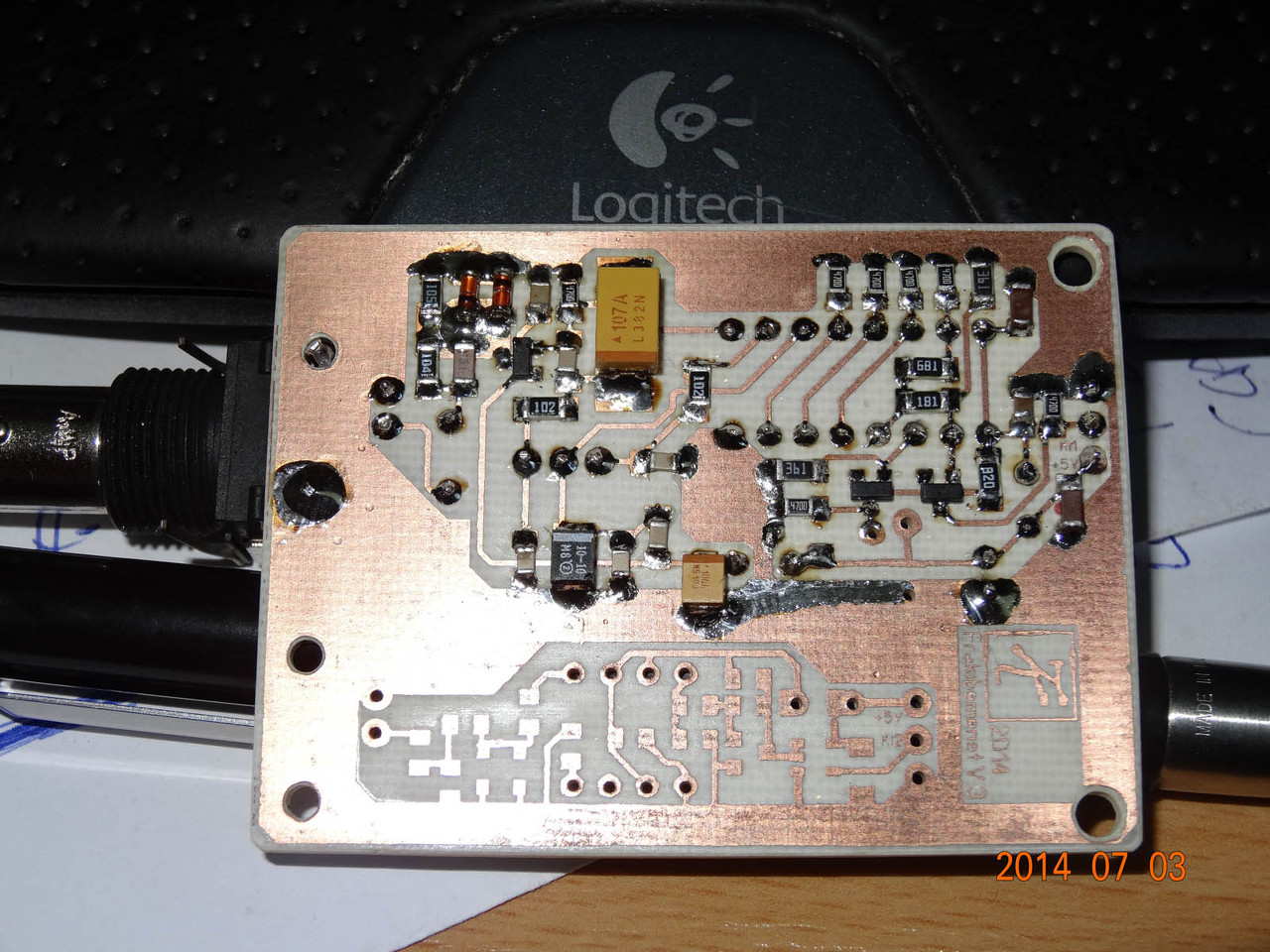

A tegnapi meccsek közötti szünetben rajzoltam is egy nyákot

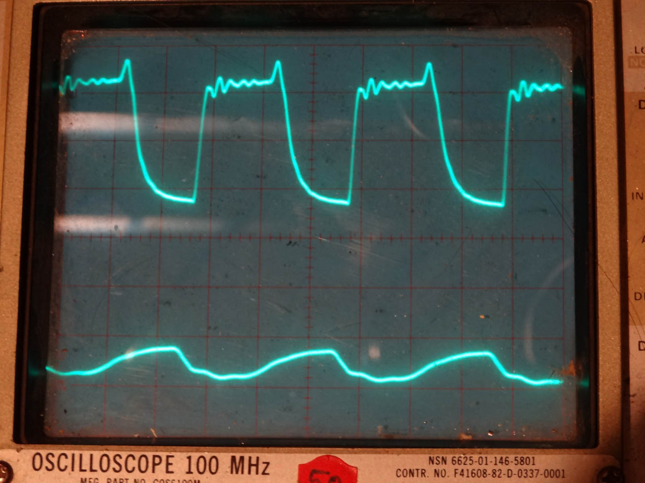

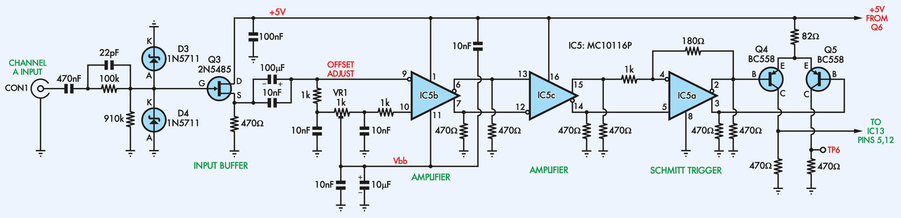

Építettem egy bemenetet a frekvenciamérőhöz. Kb. 1 MHz fölött kezd ilyenné alakulni a jel (50ns/DIV, 5V jelek, alsó a bemenet). Szerintetek mivel lehetne rajta javítani (alkatrészek, kialakítás)?
A kapcsolási rajzhoz képest annyi a különbség, hogy MMBF5484 van benne (lehet ez az egyik ok, de ez volt kéznél ![]()

Mi volt az oka, hogy ilyen sok alkatrészes bemeneti fokozatot készítettél? ahhoz képest nem is rosz a jelalak. 100 MHz -es frekvencia méréséhez, már gyors, és egyszerű áramkörök kellenek. Az ennyire túlbonyolítás (gondolom az érzékenység miatt) már magában hordozza a lassúságot. Elegendő a bemenetre egy nagy erősítéssel rendelkező impedancia illesztő, és utánna mindjárt egy gyors TTL inverter.
De. A szkóp ábrából csak annyi derül ki, hogy nincs nagyobb baj, működik. Ahhoz hogy bővebb infót is ki lehessen olvasni, max egy periódusnak szabadna látszani, ill a fel-, és lefutási idők méréséhez is gyorsabb eltérítést kellene választani. A hozzászólás módosítva: Júl 6, 2014

A sok alkatrészes bemenő fok alapvető oka az eddigiek hiányosságainak kiküszöbölése, és lehető legjobb alaktartás periódusidő és kitöltés méréséhez. A kitűzött célt teljesíti is (100kHz alatt 1us-on belül adja az éleket), de nem vagyok vele teljesen elégedett. Eredetileg egy másik projektből lestem ki, de a HP frekimérőjében is hasonló van.
