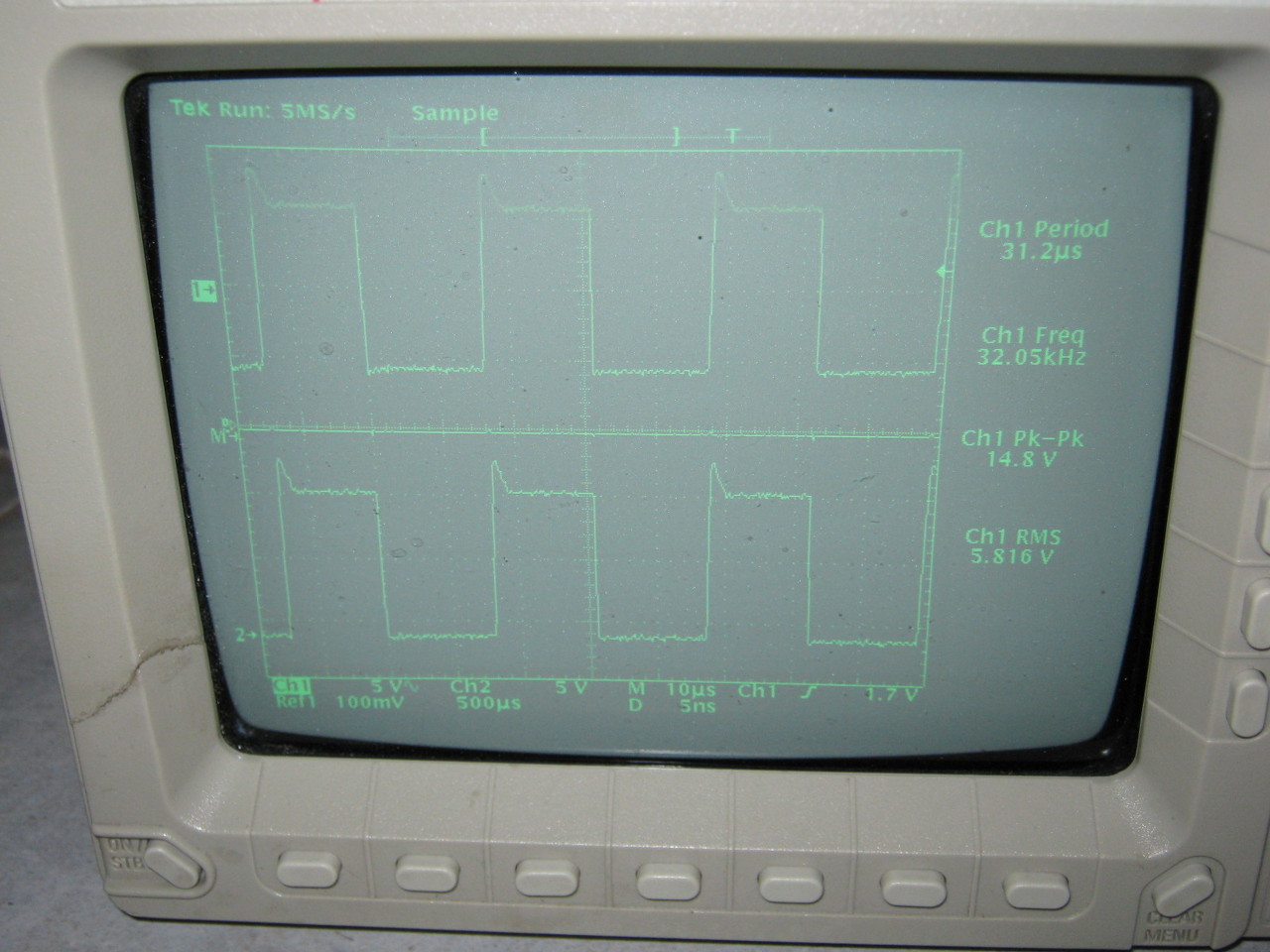

(#) biji hozzászólása Júl 28, 2014 /
Folytatom a 3 éve elkezdett Maci építését. Félre volt téve, mindig jött valami más.
Vezérlés, igbt, tápegység panelek kész. A jelalakokról teszek fel képet, szerintem jó.
Az igbt-k helyén 10nF kondenzátor.
Nem melegszik, nem fütyül, a zeenereken kicsit több a feszültség 5,5V.
Észrevételeket szívesen fogadok!

(#) Tubi56 válasza biji hozzászólására (») Júl 28, 2014 /
Az 5,5V az jó! Viszont az ábra mintha inverz módban lenne!
Mutatok egy másikat! 49% kitöltéssel!
A hozzászólás módosítva: Júl 28, 2014

(#) KissAttila válasza biji hozzászólására (») Júl 29, 2014 /
Szia,
Nincs semmi bibi, csak az oszcillószkóp szondáját raktad fordítva. A "tüskéje" az 1N5819 dióda negativján van.
Viszont, azt megkockáztatnám mondani, hogy a vezérlőtrafóba van("került") egy pici légrés és azért nem négyszög a vezérlő jeled.
(#) biji válasza Tubi56 hozzászólására (») Júl 29, 2014 /
Minden el volt kavarva. Fordítva volt bekötve a II-III-as tekercs, a kezdet a vég.
Az inverz kép az oszcilloszkóp trigger beállítás módosításával került a helyére.
Ilyen lett, a felfutó élen van túllövés. Talán Tőled olvastam régebben, hogy a tápfeszültség megemelésével eltüntethető. Érdemes foglalkozni vele vagy maradhat így is?
jani
(#) biji válasza KissAttila hozzászólására (») Júl 29, 2014 /
Az előző HSZ-ben leírtam a hibákat. Így azért jóval másabb lett a jel alakja.
Kis légrés biztos maradt a meghajtó transzformátorban. Kis pillanatragasztó és egy nagy facsipesz segítségével lett összeszorítva.
Köszi, jani
(#) Tubi56 válasza biji hozzászólására (») Júl 29, 2014 /
Jó lesz az! Nincs vele semmi gond!
Nézd meg a csatolt freki görbét és a bal alsó sarkában a négyszög jelet ott is van egy kis túllövés mint nálad, ez nem baj. egyébként ezt az IGBT-t ajánlottam erős és nem túl drága.
