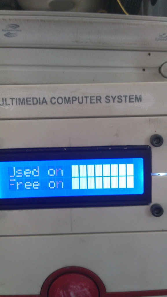

(#) vammil hozzászólása Aug 3, 2014 /
van egy 2x16 os lcd-m amit kb fél éve használtam utoljára. most újra elővettem és ilyen... minden kábel be van forrasztva. hd44780-as és lpt headerről megy.
Mi lehet a hiba?
(#) pipi válasza vammil hozzászólására (») Aug 3, 2014 /
adatvezeték zárlat/szakadás?
(#) vammil válasza pipi hozzászólására (») Aug 3, 2014 /
Multiméterrel végig mértem a vezetékeket de azok jók voltak...
Az a gyanúm hogy az egyik IC megadhatta magát... Akkor csinál ilyet nem?
Vagy az nem lehet hogy a bios van rosszúl beállítva?
(#) david10 válasza vammil hozzászólására (») Aug 4, 2014 /
Az LCD nyakjat es az LCD-t nyomd ossze jobban.Lehet,hogy ez segit.
(#) vammil válasza david10 hozzászólására (») Aug 5, 2014 /
Az a baj, hogy ezzel már próbálkoztam, sőt még le is szedtem és kitisztítottam, de semmi extra nem történt...az lehetséges, hogy az egyik IC felmondta a szolgálatot és így csak a fele működik?
(#) david10 válasza vammil hozzászólására (») Aug 10, 2014 /
Van szkopod?Azzal megtudnad merni,hogy az IC-e a hibas.
Multimeterrel ellenorizd a nyakot,lehet,hogy meg van szakadva.
