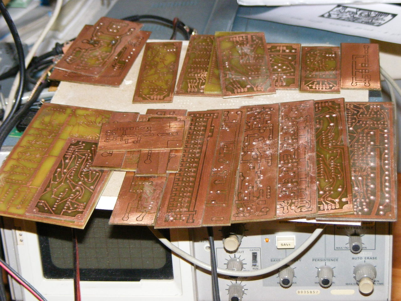

(#) dokidoki válasza dokidoki hozzászólására (») Júl 17, 2014 / 1
Lassan de biztosan de haladok az SA-val, igaz nem a nagyfrekis résszel, hanem azzal ami van is itthon.
(#) gtk válasza dokidoki hozzászólására (») Júl 17, 2014 /
Sziasztok. Nagyszeru. Elindult a fejlesztes nalad is
Megjott a YIG, es ma nekiestem bemerni, nem is olyan egyszeru a helyzet, mivel semmilyen informaciom nincs sem a tapfeszultseg, sem a hangoloaramra vonatkozoan. 10mA fole nem engedtem elso korben a tranzisztor aramat (YIG oszci), es 369mA tekercs aram alatt semmilyen jelet nem produkalt, mar azt hittem hogy rossz. Ahogy a tekercs aram eleri a 700mA kornyeket, erosen leesik a tranyo arama, es a tapfeszultseget novelni kell, hogy ujra elinduljun az oszcillator. Egyertelmu hogy a tranyo tapjara is aramgenerator kell. A meresek alapjan ugy tunik, hogy 12mA tranzisztor aram mellett 369 --718 mA tekercsarammal at lehet fogni a 2.16 GHz - 4.16 GHz tartomanyt.Bővebben: Link
(#) dokidoki válasza gtk hozzászólására (») Júl 17, 2014 /
Szia.
Igen, sőt ha minden jól megy jövő héten meglesznek az RF panelok is. És indulhat az alkatrészbeszerzés.
Remek, ... Nem kis bátorság kell egy ilyen beröffentéséhez, adatlap meg miegymás nélkül. Ahogy látom, az összfogyasztás nem éri el a 3 Wattot, fűtés nélkül.
Gondolom, van valami applikációd arról, hogy kell egy ilyet korrektül üzemeltetni, mert a oszci tápja és a hangolófeszültség ill. áramgenerátora komoly hatással van a jelminőségre.
