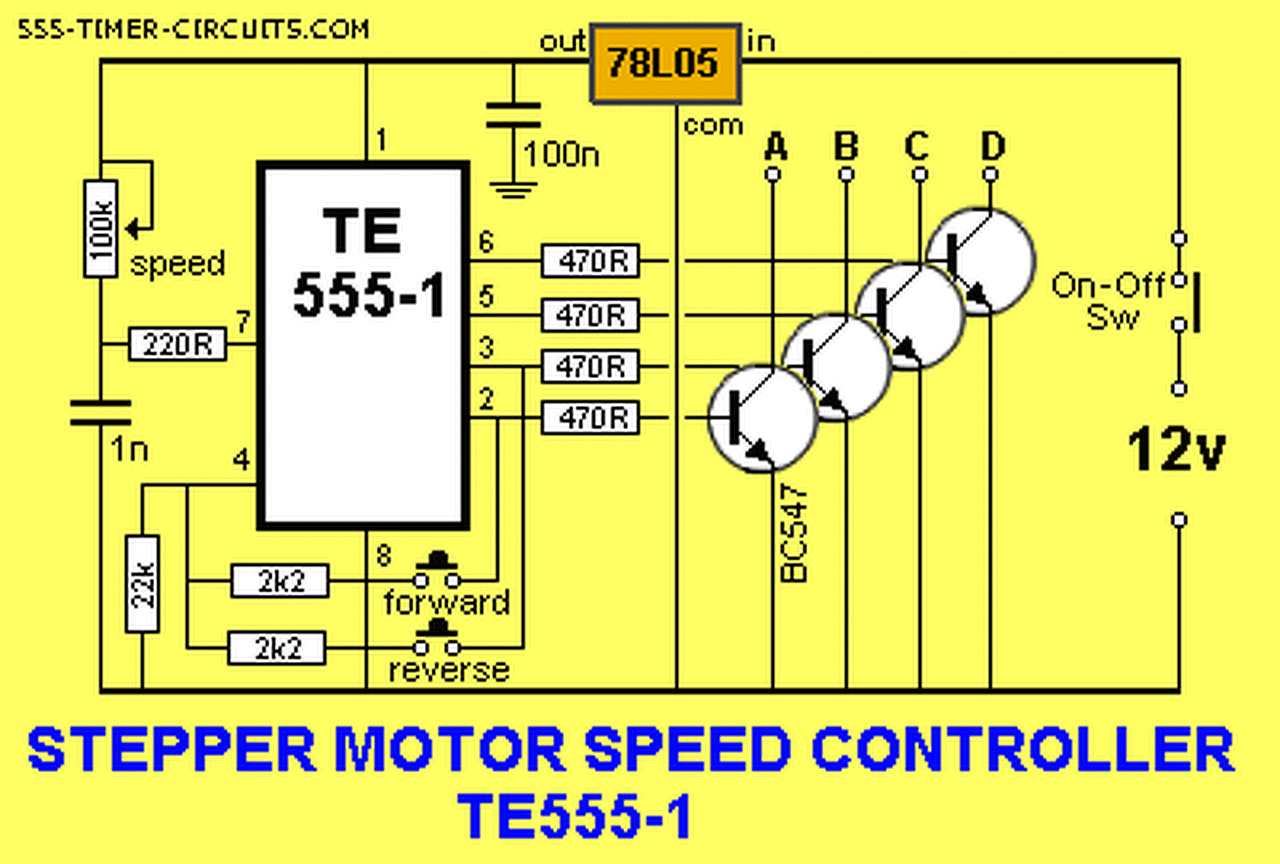

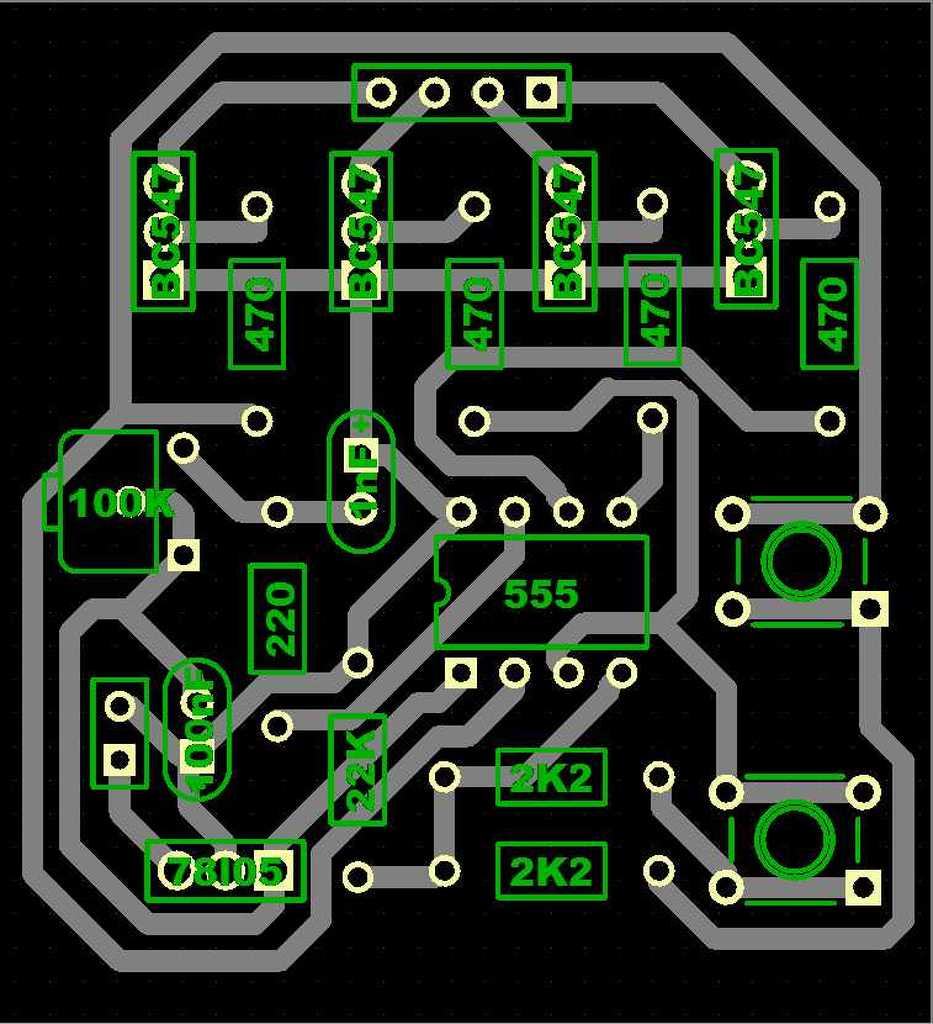

Találtam egy kapcsolást léptetőmotorhoz, 4 vezetékeshez. Megterveztem hozzá a nyákot is, de nem csinál semmit. Meg tudná nézni valaki, hogy a rajz nem jó vagy a megtervezett nyák? Egyszerűen csak azt lenne a feladat, hogy forogjon előre hátra és lehessen állítani a fordulatát.
(#) kokozo válasza eadx hozzászólására (») Júl 16, 2014 /
És milyen Ic van benne? Te555-1 vagy sima 555?
(#) Massawa válasza eadx hozzászólására (») Júl 16, 2014 /
S milyen IC-t raktál bele? Mert ez nem a klasszikus 555-s ( csapda sok ilyen oldalon). Ez egy TE555-1 ( nem könnyü beszerezni)
(#) eadx válasza kokozo hozzászólására (») Júl 16, 2014 /
NE555N, van TE555-1 is, azt hittem az csak a gyártók közti jelölés eltérés.
Pedig két teljesen más ic.
Valószinűleg akkor ezért melegedett egy ideig.
Persze mivel a táp lábak is fel vannak cserélve
Ráadásul ez 5 vezetékes motorhoz valo!!!!!
(#) eadx hozzászólása Júl 16, 2014 /
Ha ebből kihagyom a középső vezetéket akkor jó lehet 4 vezetékes motorhoz?
Elvileg ez sima 555 és 4013, legalábbis remélem.
Ez sem fog menni 4 vezetékes motorral. Annak a két tekercse egy-egy H hidban kell, hogy legyen azaz, tekercsenként 4 tranzisztor kell, ami váltakozva a pluszhoz és a minuszhoz kapcsolja a tekercset. Eddig mind a 2 kapcsolásba csak a földhöz vannak kapcsolva ezért kell a közös (5.) kivezetés ami a pluszra megy. Az utobbi kapcsolásodban még egy rajzhiba is van.
