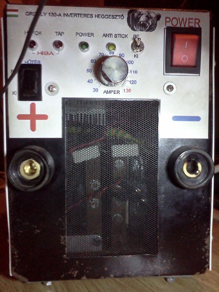

Az én gépemnek hasonló az elrendezése a tiédhez.Egy 120-as 12V-os venti van benne ami szív.A gép elején van egy 5x8 centis nyílás ahol beáramlik a levegő.A bordák és főtrafó fölött van egy műanyag lap.Az keresztbe és hosszába is átéri a dobozolást.A tetején kapott helyet a táp a segédtáp és a vezérlés.Így a levegő viszonylag szabályozott úton közlekedik a gépben.A műanyag lap alatt van a greatz bordája is,de a greatz maga fölül.A segédtáp stab ic-je kapott egy kis 40-es ventit.Eddig nem volt probléma a hűtéssel.

(#) biji válasza berobbantam hozzászólására (») Aug 16, 2014 /
Szia! Jó az előlapod. Hogyan lett kalibrálva a potméter skála ?

Előlapon lyukak, mögötte 6-8-as ventilátor ez beszívja a levegőt a házba, hátul egy nagy 230v-os pedig ki, azt hiszem 15cm-es. 39 db 2.5 pálca után sem kapcsolt be a hővédelem. Múltkor lekaptam az oldalát meglepett, hogy poros sem volt belülről
Erről már egyszer volt szó itt, talán pont én kérdeztem pár évvel ezelőtt
