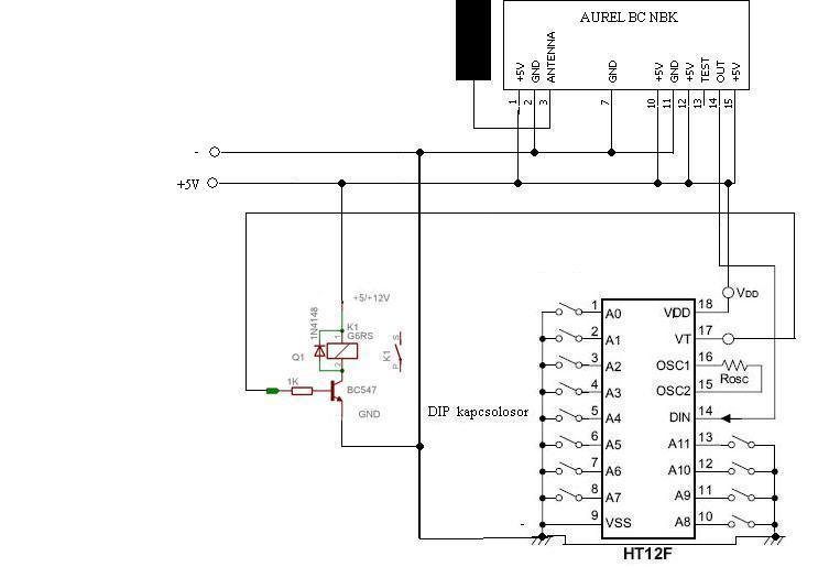

(#) Csaba09 hozzászólása Jan 20, 2008 /
Csináltam egy kapcsolási rajzot (igaz csak Paint) és szeretném megkérdezni hogy szerintetek ez jól van e igy?
Működni fog?
Kép: Hivatkozás
Az OSC1-OSC2 helyére pontosan mit tegyek???
(#) kobold válasza Csaba09 hozzászólására (») Jan 21, 2008 / 4
Az a két láb a belső RC oszcillátor két pontja, az adatlap szerint egy 51 kOhm-os ellenállást kéne rá tenni, 150 kHz sajátfrekihez. Próbálj meg egy 50 kOhm-osat, ha nem jön be, akkor egy 47 kOhm-os ellenállást meg vele sorban egy 4k7-es potit, hangold addig, míg nem jó az átvitel, utána a kettőt leméred, és keresel egy megfelelő ellenállást.
Ha végképp nem sikerül, meg kéne nézni az adón, hogy ott milyen ellenállást tettek a két OSC láb közé, neked ugyanolyan kell a vevőn.

(#) Inhouse válasza Csaba09 hozzászólására (») Jan 21, 2008 /
Ez így csak "1 csatornás". Ez az IC ennyit tud.
Ha HT12D-vel csinálod, akkor van 4 különálló csatornád. Ott már ne a VT-t használd, hanem a 4db data lábat.

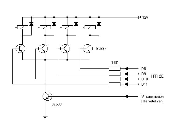

(#) hbe hozzászólása Feb 7, 2010 /
Szevasztok!
Egy egyszerű de mégis elgondolkodtató problémára keresem a megoldást!
A HT12E Encoder IC-vel küldött adatot a HT12D típusú Decoder IC- fogadja
és a adat kimeneten (D8-11) megjelenő jel állapota álandó addig még nem törlöm, vagy küldök egy újabb adatot.
A problémám az hogy a gombnyomást követően (HT12E_AD8-11)
a jel állapota ami a kimeneten van (HT12D_D8-11), állandó!
Hogyan küszöbölhető ki hogy a jel addig legyen jelen még a gombot nyomva tartom, ha elengedem a gombot akkor a jel megszünjön a (HT12D) adat kimeneten!
Üdvözlettel!
hbe
(#) Inhouse válasza hbe hozzászólására (») Feb 8, 2010 /
Javaslom ezt a kínai kp zár vezérlőben elkövetett megoldást. Tulajdonképpen egy és kapcsolat tranzisztorokkal...
Távirányítós kp zár vezérlő általam visszarajzolva
Inhouse

(#) hbe válasza Inhouse hozzászólására (») Feb 10, 2010 /
Elnézést kérek csak isszonyat elvagyok foglalva, nem volt időm foglalkozni vele!
Köszönöm a segítséged! Megnéztem a kp vezérlő kapcsolását így futtába és beugrott a megoldás ezáltal egyszerűen megoldható 5db tranzisztorral elvileg.
Még gyakorlatba ki kell próbálnom, összedobtam egy rajzot talán működő képes.
hbe
