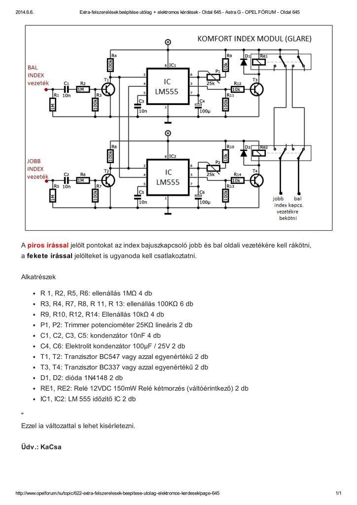

(#) janikaa válasza kameleon2 hozzászólására (») Aug 19, 2014 /
Sajnos én nem találtam ilyen cuccot sehol sem készen. Ha találtam volna nem próbálkoznék.
Az elektronikához nagyon kicsit konyitok csak, amennyit egy autószerelőnek kell.
A mikrokontrolleres dolog biztosan kevesebb alkatrészből is állna de azt fel kell programozni amihez szintén nem értek. Sajnos.
Az alkatrészek már meg vannak. Ha Te meg tudnád a panelt csinálni nekem akkor szivesen kifizetném az árát Neked.
az alkatrészek képét felteszem ide. a panelba ültetés csak kisérleti elhelyezés.
Üdv. Janikaa.
(#) kameleon2 válasza janikaa hozzászólására (») Aug 19, 2014 /
Ha még tudsz mondani pár adatot - megcsinálom. Mekkora a maximum méret? Hová tudod beépíteni? Hogyan fogod rögzíteni? A jelenlegi elrendezés szép és áttekinthető, de elég nagy, illetve, ha a potmétereket állítani szeretnéd, jobb lesz ha eltoljuk a tengelyeiket egymástól, hogy csavarhúzóval is hozzáférhetőek legyenek. Mennyi idő van rá? Amúgy ez nem nagy feladat - ingyen is szívesen megcsinálom, csak ne legyen belőle 100 . Még valami.... mikrokontrollerrel is vállalom, ha több kell belőle. Mennyiből kell kijöjjön? Vagy csak ez az egy darab kellene? Kész Arduino panelekkel kb. lenne vagy 10$ és még tervezni és gyártani sem kell. Egy alap arduino panel+2-es relékártya + szoftver.

(#) janikaa hozzászólása Aug 19, 2014 /
Nem sürgős, mert ha 59 évig megvoltam nélküle akkor még pár hétig is kibírom.
Szerintem ez a 7x7 cm ez elfogadható méret, ha lehet még kissebb az nem baj. Egyébként azt hiszem az alsó komány burkalat alá fogom tenni. A dobozt még nem tudom de biztosan lesz valamilyen. Ha a panelt ezekhez a motyókhoz megcsinálnád nagyon hálás lennék. A potikat beállítás után kicserélném megfelelő ellenállásokra, talán de ez még nem biztos.
Ja ez az egy darab kell belőle. Esetleg majd később még egy de az sem biztos.
Előre is köszönöm a segítségedet.
Üdv. janikaa

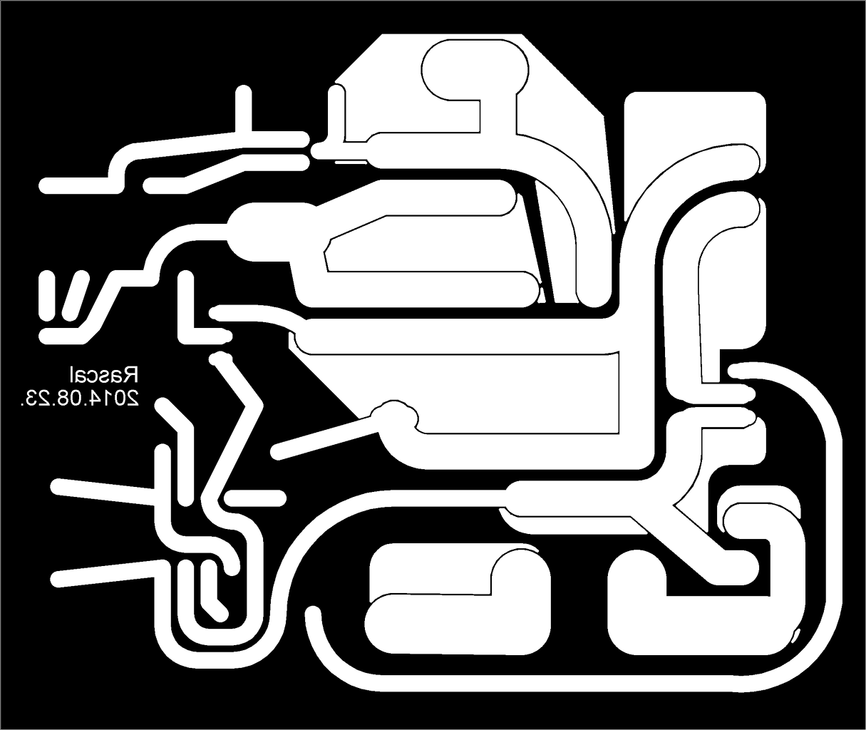

(#) rascal hozzászólása Aug 23, 2014 /
Ritkán használom az Eaglet, kb. mindig kijön egy újabb verzió, mire használni akarom. Most az a gondom, hogyha image-be exportálom fekete-fehérben a képet, mert rajzolóba szerkeszteni akarom, akkor a Pads és Vias lyukjait a Bottomon lévő vezeték kitölti ahelyett, hogy azt üresen hagyná. Korábban ez nem volt probléma, legalábbis ahogy most visszanéztem korábbi munkáimat. (azóta gépet váltottam, csak a képeket néztem vissza) Ha PDF-be nyomtatom, akkor ott látszik a lyuk helye. Most a 16-Bottom, 17-Pads, 18-Vias, 20-Dimension rétegek vannak bekapcsolva. A 7.1-es verziót használom free módban. Tudja valaki (aki rendszeresen használja), hogy változtattak itt valamit, vagy van erre külön réteg, ami ezt a lyukat az exportált képen előcsalja? Ha a Top-ot is bekapcsolom, akkor ugyan látni a lyukakat, de a top-ra kerülő részeket is, ami most nem kell.
A mellékleten látszik, hogy a poligont is használtam és hiába vannak a határaik a vezetősávok kellős közepén akkor is csinál a vezetősávok köré egy vékony elválasztást. Az izoláció 0, nem tudom mi mást lehetne még állítani, hogy eltűnjön. A rajzolóban hamar kijavítom ha máshogy nem lehet, de jobb lenne az eagle-n belül megoldani.
(#) rascal válasza rascal hozzászólására (») Aug 23, 2014 /
A poligonos problémára időközben rájöttem, a poligon nevét kell a "név" paranccsal a vele összekapcsolandó vezeték nevére módosítani, és amikor megkérdezi, akkor az "egész vezetéket" opciót kell kiválasztani. Egy-két forrszem környékén maradt valami kontúr vonal, de azokat majd a rajzoló programmal korrigálom.
A furat gondomra egyenlőre azt találtam ki, hogy a nyák sarkaiba felvettem egy-egy lyukat és ezek majd segítenek a pozicionálásban. Lesz egy kép az előző hozzászólásban leírt rétegekkel (+ hole) és egy a bottom nélkül. Így a forrszemek helyét is tudni fogom.
(#) niedziela válasza rascal hozzászólására (») Aug 24, 2014 /
Szia !
Furatok: board szerkesztőben Opciók - beállítások - utolsó fül: valós furatokat kapcsold be.
Az eagle is egy olyan koplett program, amit nem kell külön paintben szerkesztgetni mert tudja azt amire kitalálták
(#) rascal válasza niedziela hozzászólására (») Aug 24, 2014 /
Köszi, ez így volt nálam is, de sajnos a kapcsolgatása az exportra nem hatott. Valószínű, hogy a rutin hiánya miatt futok bele pár problémába, de ha választani kell a megoldás órákig keresése vagy a két perces "favágás" között, akkor így hobbi szinten a könnyebb megoldást választom

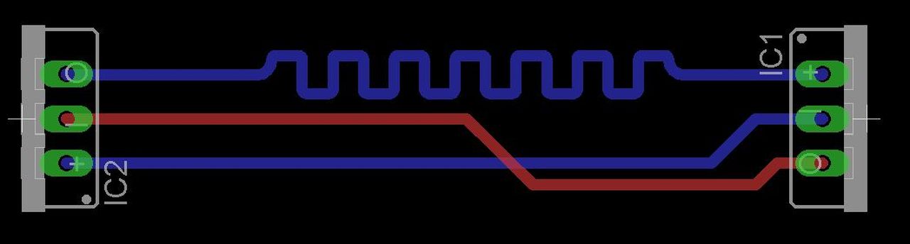

(#) elektrorudi hozzászólása Aug 25, 2014 /
Hogy lehet meandert rajzolni? Elolvastam és megnéztem mindent, ami a neten elérhető róla, mégsem megy.
Kiírja, hogy "kattints a meanderrel ellátni kívánt vezetékre". OK. Oda kattintok.
Azután kiírja, a vezeték hosszát pl. "73,5945mm 100%" "Kattints a meander alkalmazásra". Az melyik? (gondolom nem a meander ikon, mert ha arra kattintok, kezdődik az egész elölről.)
Előre is köszönöm.
(#) Lucifer válasza elektrorudi hozzászólására (») Aug 25, 2014 /
A meander valahogy így működik:
Van az érpárad elnevezed foo_n és foo_p-nek.
Ha elkezded valamelyiket routolni eleve a kettőt együtt vezeti majd a vezetékosztálynak vagy a DRC-nek megfelelően. Ha nem tudod tovább együtt routolni akkor az ESC-t megnyomva elengedi az egyik net-et, a másikat be tudod kötni. Ha ez megvan akkor az egyenes szakaszokba tud meandert rajzolni valahogy így:
Aktiválod a meandert és kattintassz a szakaszra. Így tudsz bele hullámokat tenni közben a popupban látod a hosszkülönbségeket.
Igen elég körülményes de még mindig jobb mint ULP-vel méregetni mint például ő.
(#) elektrorudi válasza Lucifer hozzászólására (») Aug 26, 2014 /
Azt hiszem, most pont úgy csináltam, mint amit magam is szóvá teszek, amikor valaki kérdez: nem adtam elég info-t. Nem vezetékpárból akarok meandert csinálni, hanem csak egy vezetékből szeretnék egy 0,085 Ohm-os ellenállást készíteni. Most vezetékdarabokból alakítottam ki egy "szögletes" meandert, de jobb, szebb és egyszerűbb lenne a meander paranccsal megoldani.
(#) niedziela válasza elektrorudi hozzászólására (») Aug 26, 2014 /
Szia !
Az nem fog menni, ívekből kellene összeállítanod.
(#) niedziela válasza niedziela hozzászólására (») Aug 26, 2014 /
Van egy köztes megoldás meanderre, ha tudod a pontos hosszát a 0,085 Ω-os ellenállásnak.
Kicsit favágás, de nem annyira mint a sávdarabokból összeállítás.
(#) elektrocad válasza elektrorudi hozzászólására (») Aug 26, 2014 / 1
A meander csak vezetékpárokra használható. Ahogy niedziela is írta, vagy ívekből rakod össze, vagy a route parancsnál a megfelelő wire bend stílust választod, azzal tudsz íves sarkakat is rajzolni.
A meander funkcióval majd meg tudod mérni a vezeték hosszát.
Csak azt nem értem, hogyan számolod ki a vezeték hosszából az ellenállás értékét. Ismered a rézfólia vastagságát és a fajlagos ellenállását is? Én inkább egy huzalból csinálnám.
(#) eyess válasza elektrorudi hozzászólására (») Aug 26, 2014 /
Igy tudsz csinálni .De ami a pontosságot , illeti , illetve a tényleges ohm érték meghatározást azzal gondban leszel.És hát ott van még a maratás is ott igen csak változik az érték nem is kicsit.
(#) niedziela válasza eyess hozzászólására (») Aug 26, 2014 /
Vagy szebben meanderrel, kis gondolgodás után.
