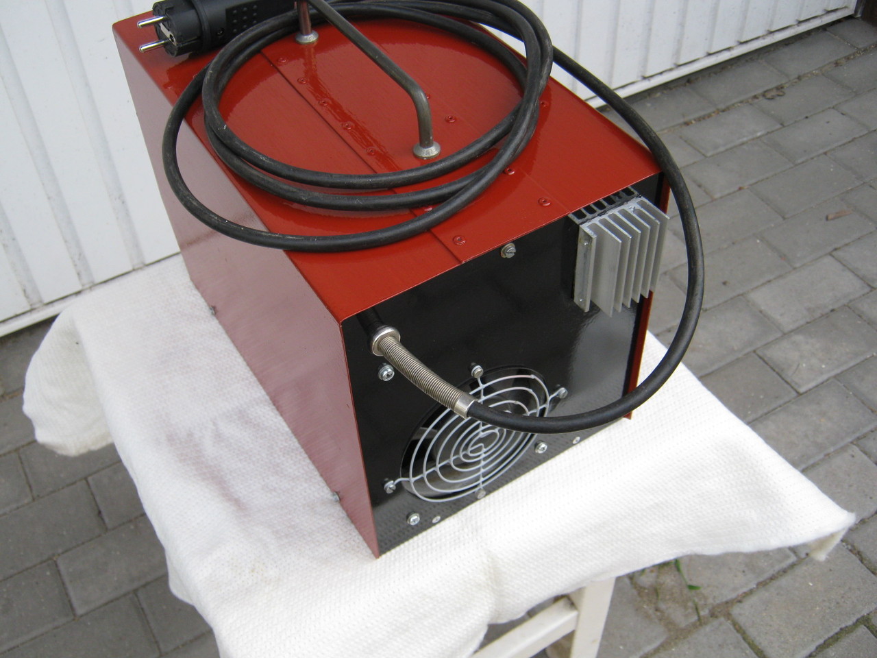

Elkészült a Maci dobozolása. Az alja 20x10-es alusín, 0,6 -os alulemezzel borítva. Az előlapja egy műholdas beltéri teteje. A hátulja 4mm-es alulemez. A gép teteje számítógép ház palástja, bele kellett toldani ,mert keskeny volt. 11,5 kg-ra sikeredett, van benne anyag. jani
Annyi amennyi,a Te alkotásod,nekem tetszik!
Használd egészséggel!
Így van a súly nem számít. A túlméretezés eredménye a "termet" és a súlya. Köszi.

11,5Kg?Hogy tudtál ennyit kicsikarni belőle?Én folyamatosan azon vagyok hogy minél kisebb teljesítmény súly arányom legyen,te meg teletömöd nehezékkel?A 100A macim,2Kg dobozostól.Nem is nézik hegesztőnek,hanem azt kérdezik mit csinálok egy akksitöltővel,mikor hegesztek.
Határozottan szép munka! Gratula neked érte! A súlya nem szempont nem mi cipeljük te meg erős vagy mint a forint.
Úgy indult, hogy lehessen vele dolgozni folyamatosan 90-100A-en is. Ezért nem spóroltam a hűtőbordákkal, meg hát ilyen volt. A főtrafón meg a fojtón sem spóroltam, abban is benne van a réz. A ventilátor is nehezebb az átlagtól 230V-os 20W-os fémkeretes. A kondenzátor pakk 4X560µF az is nyom valamit. A segédtáp trafója ami még nehéz, bontottam szóval volt.
A dobozon lehetett volna csökkenteni a súlyt, de ilyen anyag volt kéznél. Van egy gyári 2,7Kg-os 80A-es inverterem is. Azzal a 2Kg-os géppel mennyi 2,5-es pálcát lehet elhegeszteni folyamatosan?
