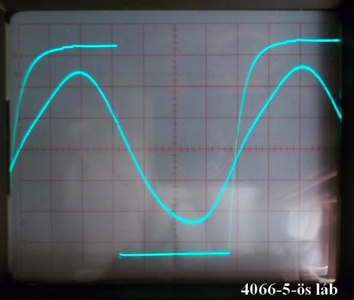

A CD4066 5 és 13 lábait kösd magasra (+4v ) így a c és d pontokig szinusz jelet fogsz látni. Ezeknek egyformának kell lenni, nagy erősítésre ne számíts. A fázis fokozatban az r7 4k7 túl rövid, nálam, ha jól emlékszem 51k lett volna jó. Végül digitálisan oldottam meg az oszcit és a két jelet is. Mint régebben is említettem, én modulok variálásával jutottam el a végéig. Így a tápom most 5v 30mA 50vpp 45v eff. De folyamatosan állítható 20mA 30vpp ig. Az 50v már sok is, mert egy 4 voltos táppal nem lehet nagy erősítést átvinni. A hozzászólás módosítva: Aug 22, 2014

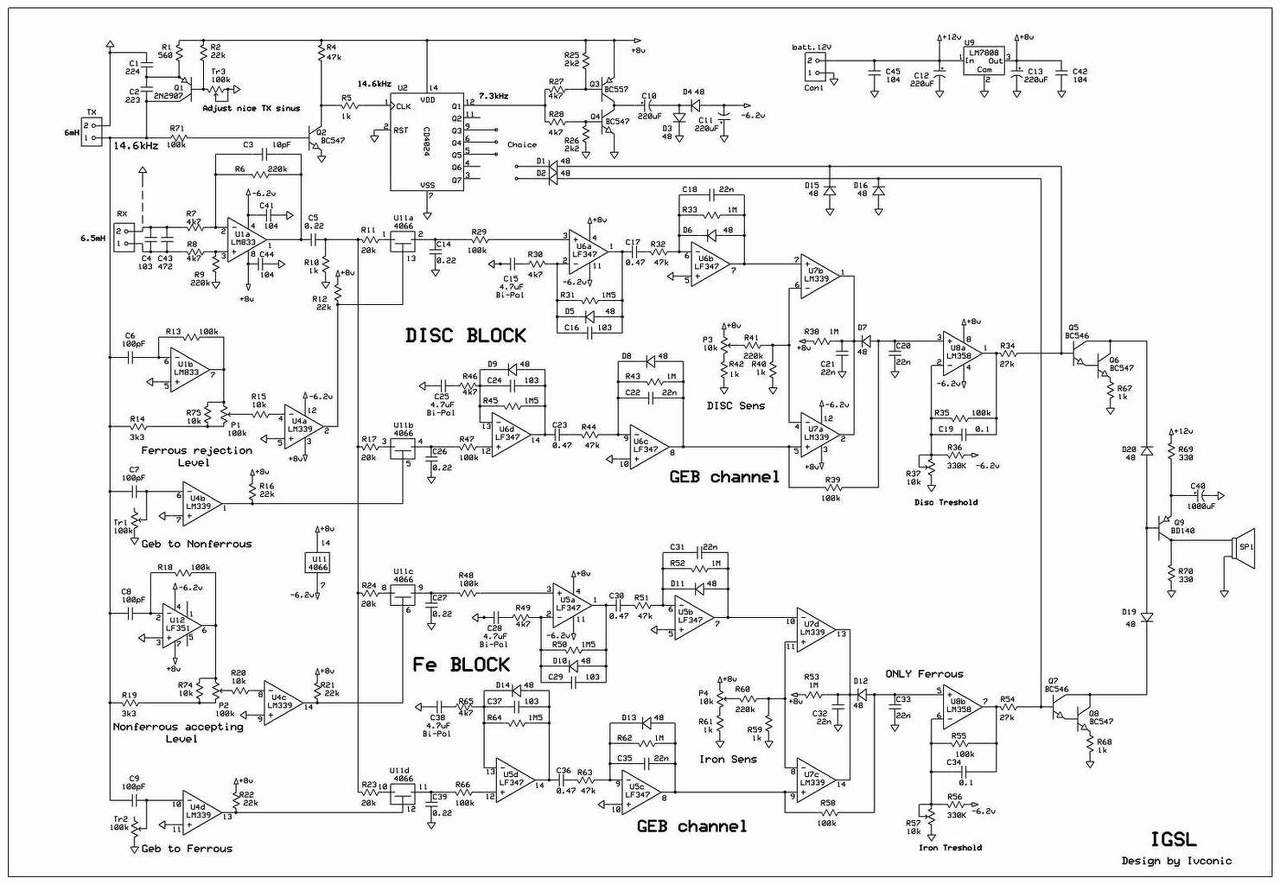

A következőkben szeretném a segítségeteket kérni: elkezdtem beállítani az IGSL-emet. Sikerült hangkártyás szkóppal az adó tekercs frekijét 14,6 Khz-re állítanom. Az U1-es IC 1-es lábára kötöttem a szkópot, sikerült behangolnom a két tekercset, de ha fém tárgyat lóbálok a tekercsek felett, akkor ilyen kattogó hangot ad ki (Sokol rádió hangszóró). Ez normális? A videó végén a monitoron az U1 1-es lábán mért jel látható. Itt a videó
Annak az a freki szerintem sok, de most fejből nem emlékszem hogy az enyém hol megy. Ha majd lesz rá érkezésem lefotózom neked hogy milyen jelalakoknak (fázishelyzetnek) kell lenni ha minden be van állítva, azaz nem jelzi a talajt, és "ésszerű" beállítások vannak a reject és accept potikkal.
Biztos, hogy sok neki a 14,6 Khz? A rajzán ez van pedig írva a TX-hez.
Nem emlékszem. Az enyém mondjuk kicsit más mint a többi mert SMW fejjel megy, azzal picivel jobb is.
A 4024 kimenetén lévő "Choice" kimeneteket összehuzaloztad a D1-D2 diódákkal?
Csináltam néhány képet a beállításhoz. Kicsit belekeveredtem, de elvileg jó képeket csatoltam. Természetesen minden mérés a földhöz képest értendő, a szinusz a vevőerősítő kimenete (elvileg 1-es láb). Ez nálad lehet nagyobb, fej kiegyenlítés kérdése.
Nem húztam össze. Azt hogyan kell összehúzni?
A rajzon van 2db 4148 ami lóg a levegőben. Ezeket kell a 4024 valamelyik 2 lábára rákötni, attól függően hogy milyen hangmagasságú jelzést akarsz a két csatornához. Enélkül nincs hang.
A Q3 a magas, a Q4 a közepes, és a Q5 a mély hang kimenete. A D1-es dióda a "színesfém", a D2 a "vas" csatorna hang bemenete. A vas szokott lenni a mély , a másik pedig a közép, vagy a magas, ízlésed szerint.
