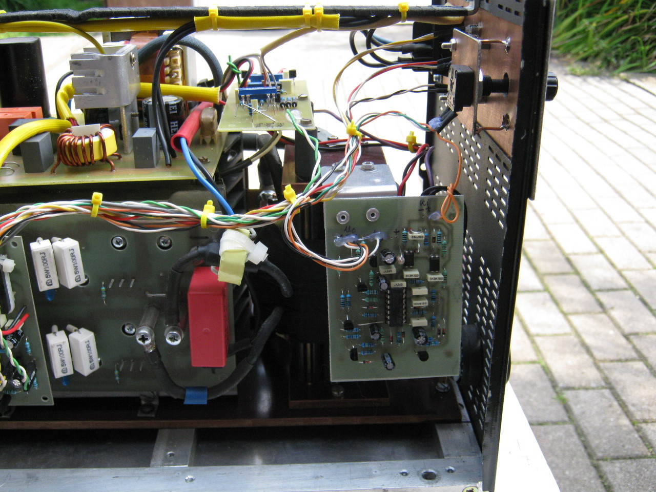

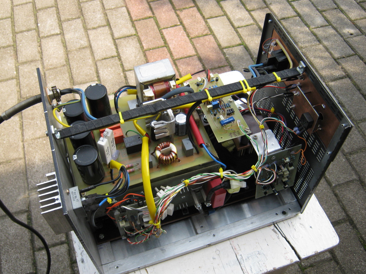

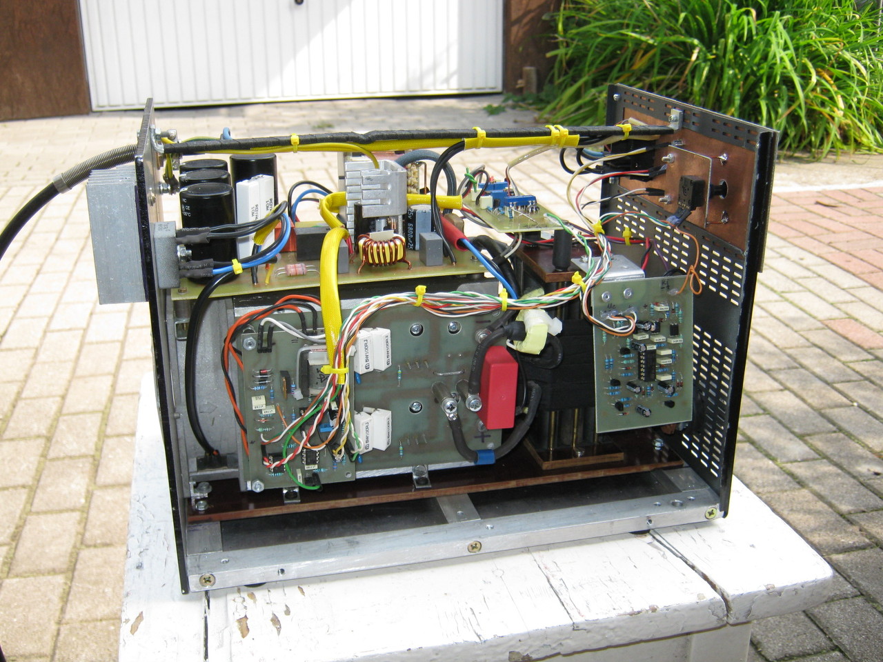

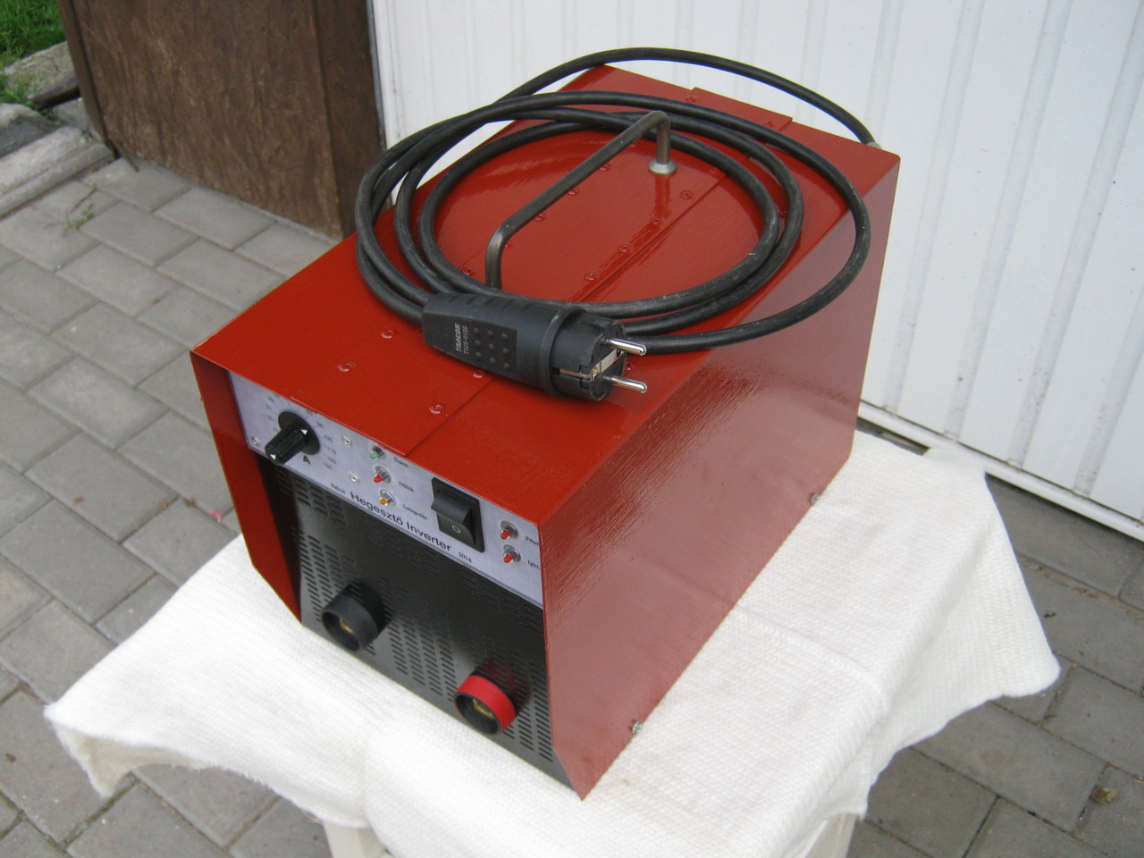

(#) biji hozzászólása Aug 31, 2014 /
Szép jó reggelt kívánok!
Elkészült a Maci dobozolása. Az alja 20x10-es alusín, 0,6 -os alulemezzel borítva. Az előlapja egy műholdas beltéri teteje. A hátulja 4mm-es alulemez. A gép teteje számítógép ház palástja, bele kellett toldani ,mert keskeny volt. 11,5 kg-ra sikeredett, van benne anyag.
jani
(#) erdgab válasza biji hozzászólására (») Aug 31, 2014 /
Annyi amennyi,a Te alkotásod,nekem tetszik!
Használd egészséggel!
(#) biji válasza erdgab hozzászólására (») Aug 31, 2014 /
Így van a súly nem számít. A túlméretezés eredménye a "termet" és a súlya. Köszi.

(#) dara válasza biji hozzászólására (») Szept 2, 2014 / 1
11,5Kg?Hogy tudtál ennyit kicsikarni belőle?Én folyamatosan azon vagyok hogy minél kisebb teljesítmény súly arányom legyen,te meg teletömöd nehezékkel?A 100A macim,2Kg dobozostól.Nem is nézik hegesztőnek,hanem azt kérdezik mit csinálok egy akksitöltővel,mikor hegesztek.
(#) Tubi56 válasza biji hozzászólására (») Szept 2, 2014 /
Határozottan szép munka! Gratula neked érte! A súlya nem szempont nem mi cipeljük te meg erős vagy mint a forint.
(#) biji válasza dara hozzászólására (») Szept 3, 2014 /
Úgy indult, hogy lehessen vele dolgozni folyamatosan 90-100A-en is. Ezért nem spóroltam a hűtőbordákkal, meg hát ilyen volt. A főtrafón meg a fojtón sem spóroltam, abban is benne van a réz. A ventilátor is nehezebb az átlagtól 230V-os 20W-os fémkeretes. A kondenzátor pakk 4X560µF az is nyom valamit. A segédtáp trafója ami még nehéz, bontottam szóval volt.
A dobozon lehetett volna csökkenteni a súlyt, de ilyen anyag volt kéznél. Van egy gyári 2,7Kg-os 80A-es inverterem is.

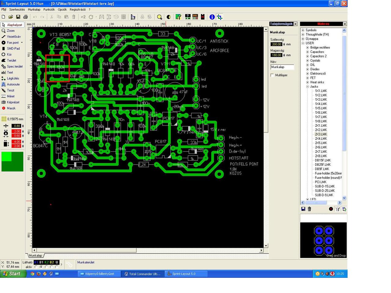

(#) biji válasza Tubi56 hozzászólására (») Szept 3, 2014 /
Köszi szépen. Tegnap megépítettem a kisegítő panelt, de nem működik rendesen.Ki kellett volna próbálni az asztalon a leragadás védelmet. A gép induláskor a Led-je világít egy másodpercig ,majd kialszik. Leragadáskor viszont nem ég a Led. Valami bibi van, keresem a hiba okát.
A télen tervbe van véve egy Bocs építése, az majd kisebb lesz, meg könnyebb.
Aki keres, lel.- szoktuk mondani. Meg van a hiba oka a kiegészítő panelen.A tervben 2db ellenállás fel van cserélve. Ezért nem működött, most már jól működik a leragadás gátló.
Az első képen van a hiba oka. Ilyen lett a belseje.
Volt itt régebben valaki, akinek szintén nem működött.
Utólag köszönöm a NY.Á.K terveket.
